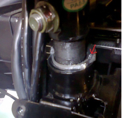

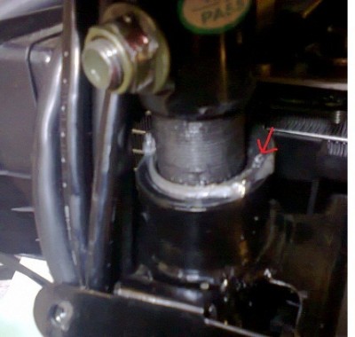

Здравствуйте,помогите пожалуйста.Разобрал рулевую колонку,а там подшипники вдребезги и сломана обойма.Может кто знает,можно ли ее заменить от других скутеров или мотоциклов.Живу в деревне запчастей нет.Может кто нибудь знает сайт запчастей что бы заказать по почте,если да то скиньте пожалуйста.Скутер стелс аутлендер 150.Спасибо.
На фото не видно,что ты разобрал рулевую.Обязательно надо проверить нижний конический подшипник,а для этого демонтировать траверсу.
