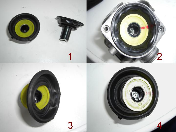

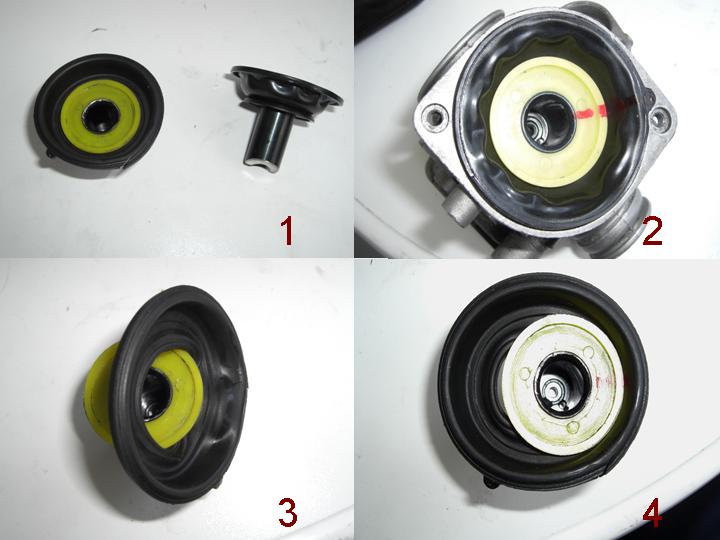

1. Кандидаты.
2. Надо обязательно пометить положение золотника к положению мембраны.
3. Фигурная мембрана стягивается довольно легко с золотника, так как мембрана испорчена её можно не жалеть.
4. Мембрана сошла без проблем с золотника.
Folie1.JPG [ 42.43 KiB | Просмотров: 9386 ]

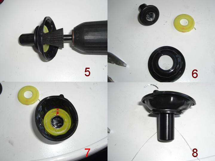

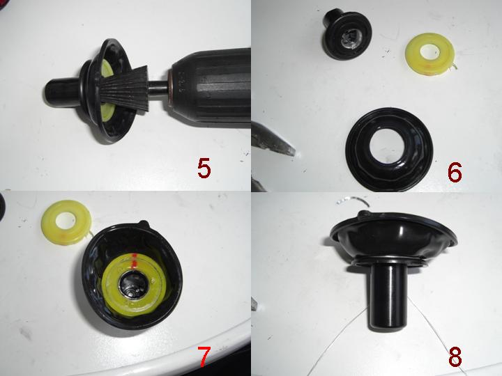

5. Со второго золотника мембрана в ручную не сошла пришлось воспользоваться развёрткой для жести.
6. Мембрана снята с золотника, уже промыта и смазана мылом.
7. Натягиваем мембрану ориентируясь по нашей метке.
8. Мембрана не заскакивает на место, с помощью нити для чистки зубов акуратно заталкиваем ее на место.Тут польсуемся только нитью любой другой инструмент продавливает дыру в мембране. Я пробовал натянуть старую, поверте, только нитью.

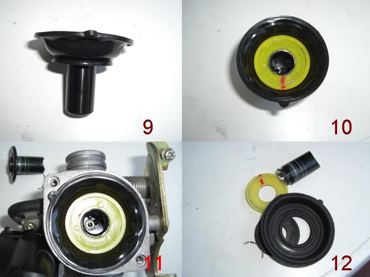

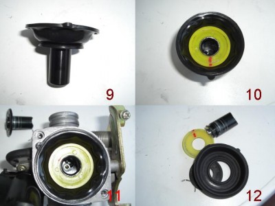

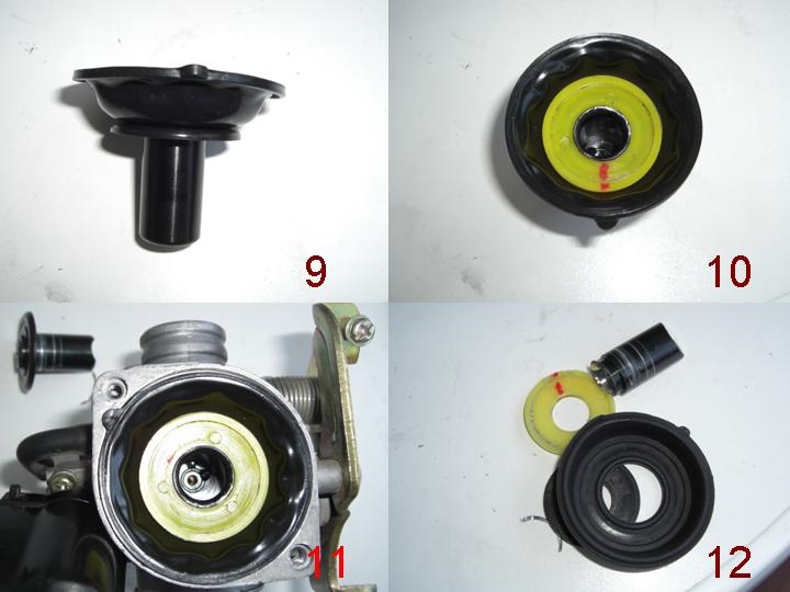

9. Мембрана на месте с боку.
10. Мембрана на месте с верху.
11. Всё как надо в карбе.

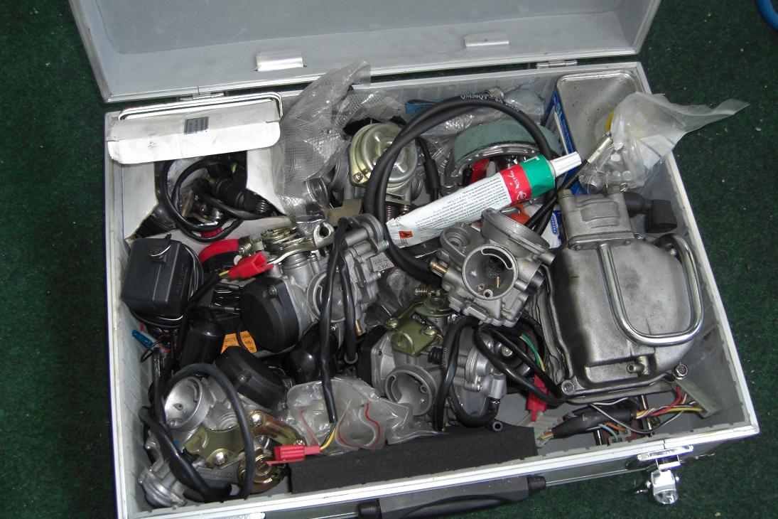

12. Ну и мусор.
Folie3.JPG [ 41.28 KiB | Просмотров: 9384 ]

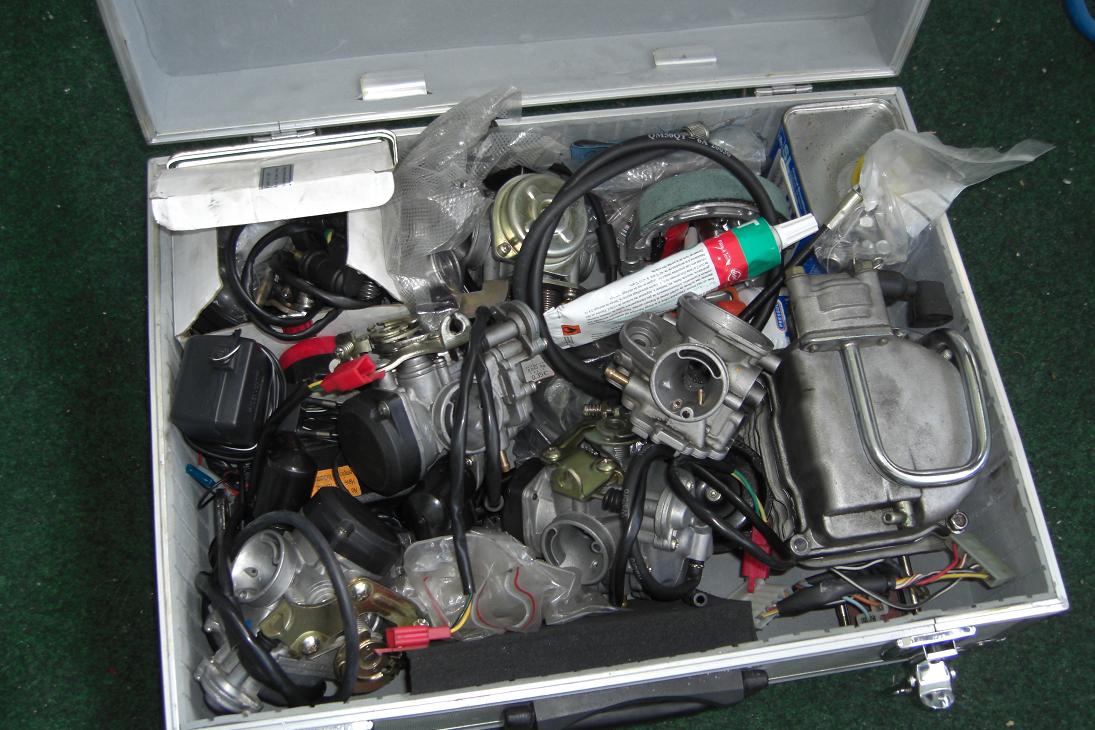

Вот теперь можно положить исправный карб к другим.
CIMG3156.JPG [ 170.61 KiB | Просмотров: 9399 ]
