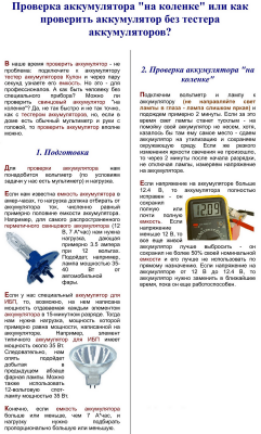

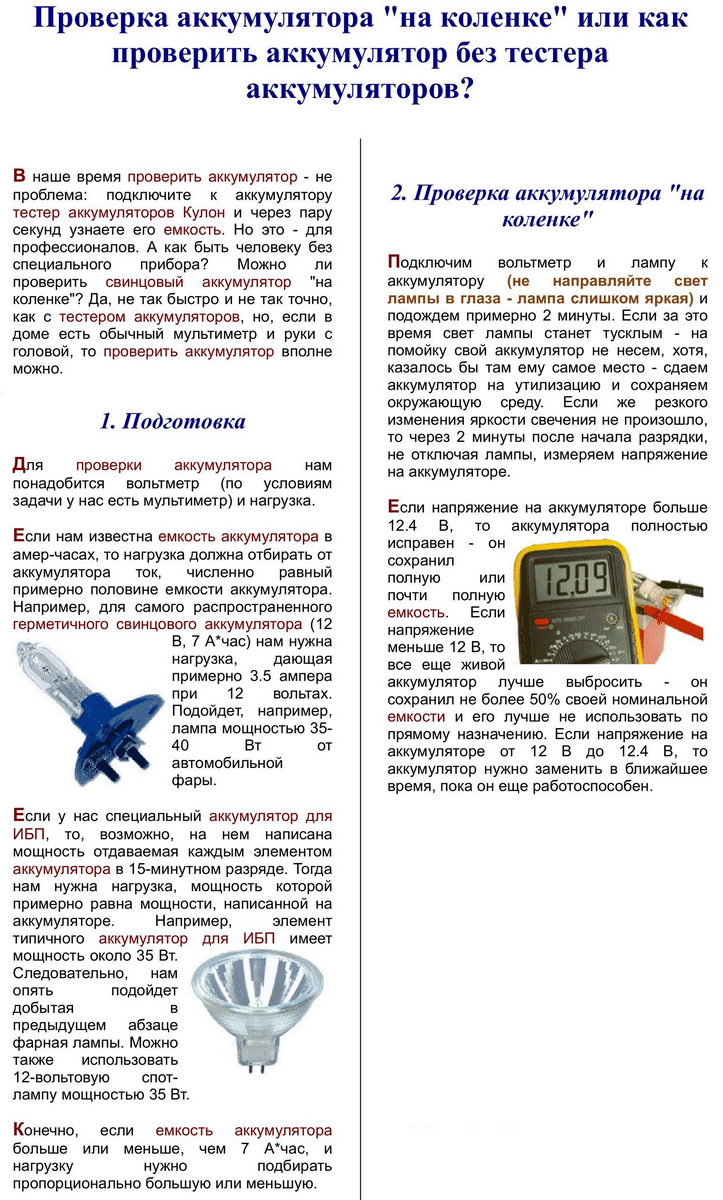

Проверка аккумуляторов _на коленке_ или как проверить аккумулятор без тестера аккумуляторов_.png
Проверка аккумуляторов _на коленке_ или как проверить аккумулятор без тестера аккумуляторов_.png [ 676.48 KiB | Просмотров: 16764 ]

Степень заряженности в % и равновесное напряжение разомкнутой цепи в Вольтах, при различных температурах
_____ +20…+25°C___ +5…−5°C___ −10…−15°C
100% _ 12,70-12,90 _ 12,80-13,00 _12,90-13,10
75% _ 12,55-12,65 _ 12,55-12,75 _12,65-12,85
50% _ 12,20-12,30 _ 12,30-12,40 _12,40-12,50
25% _ 11,95-12,10 _ 12,10-12,20 _12,20-12,30
0% _ 11,60-11,80 _ 11,70-11,90 _11,80-12,00
Меряем через 6 часов после снятия со скутера.
