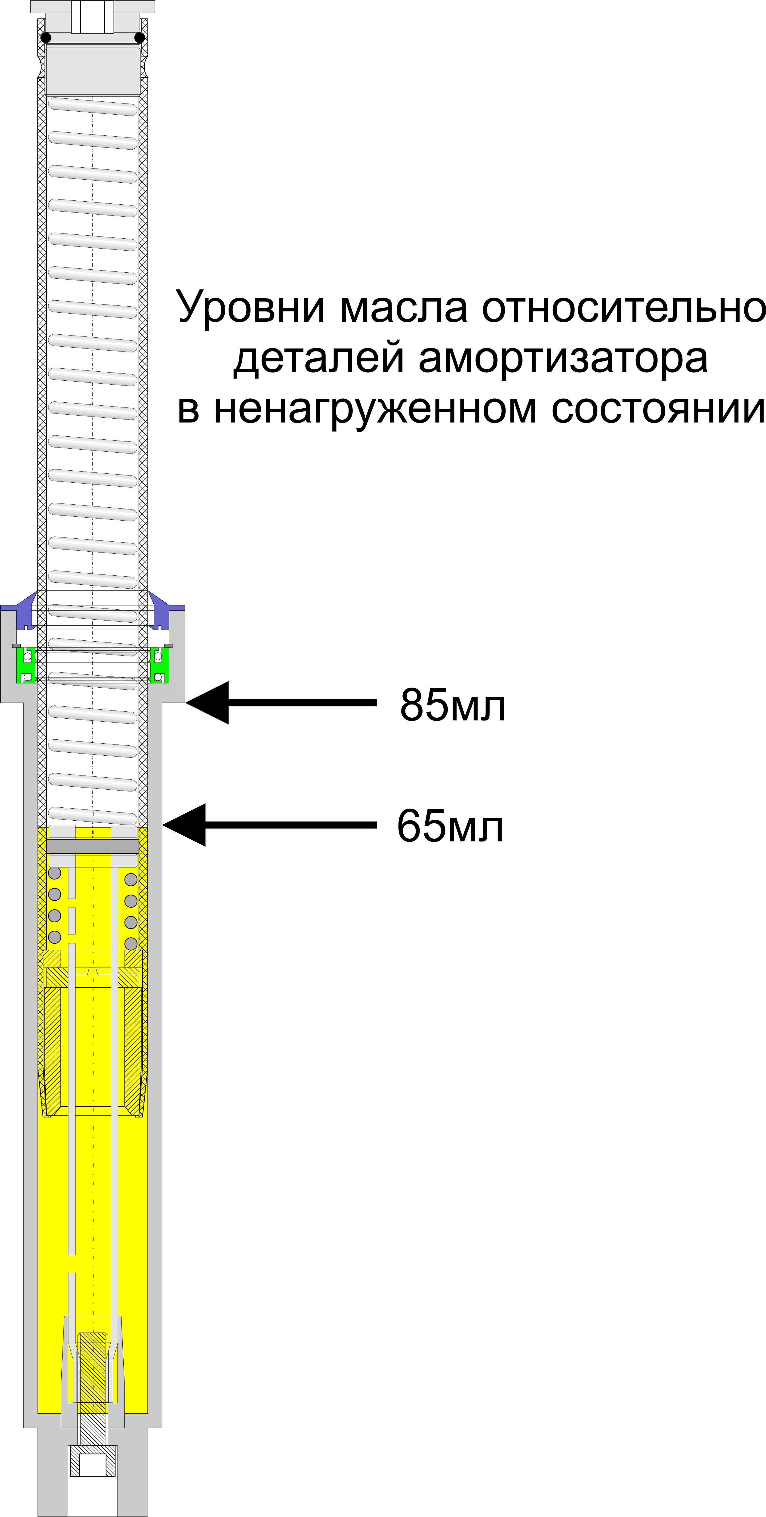

Экспортированные в gif изображения (ахтунг, размер!):
При увеличении картинок до реального размера - видны все детали. Для практических целей - лучше использовать кореловские - там гарантировано точные размеры.
Комментарий к файлу: Собранный, отметки уровней масла
oil_dempfer_assembled.gif [ 266.53 KiB | Просмотров: 8133 ]

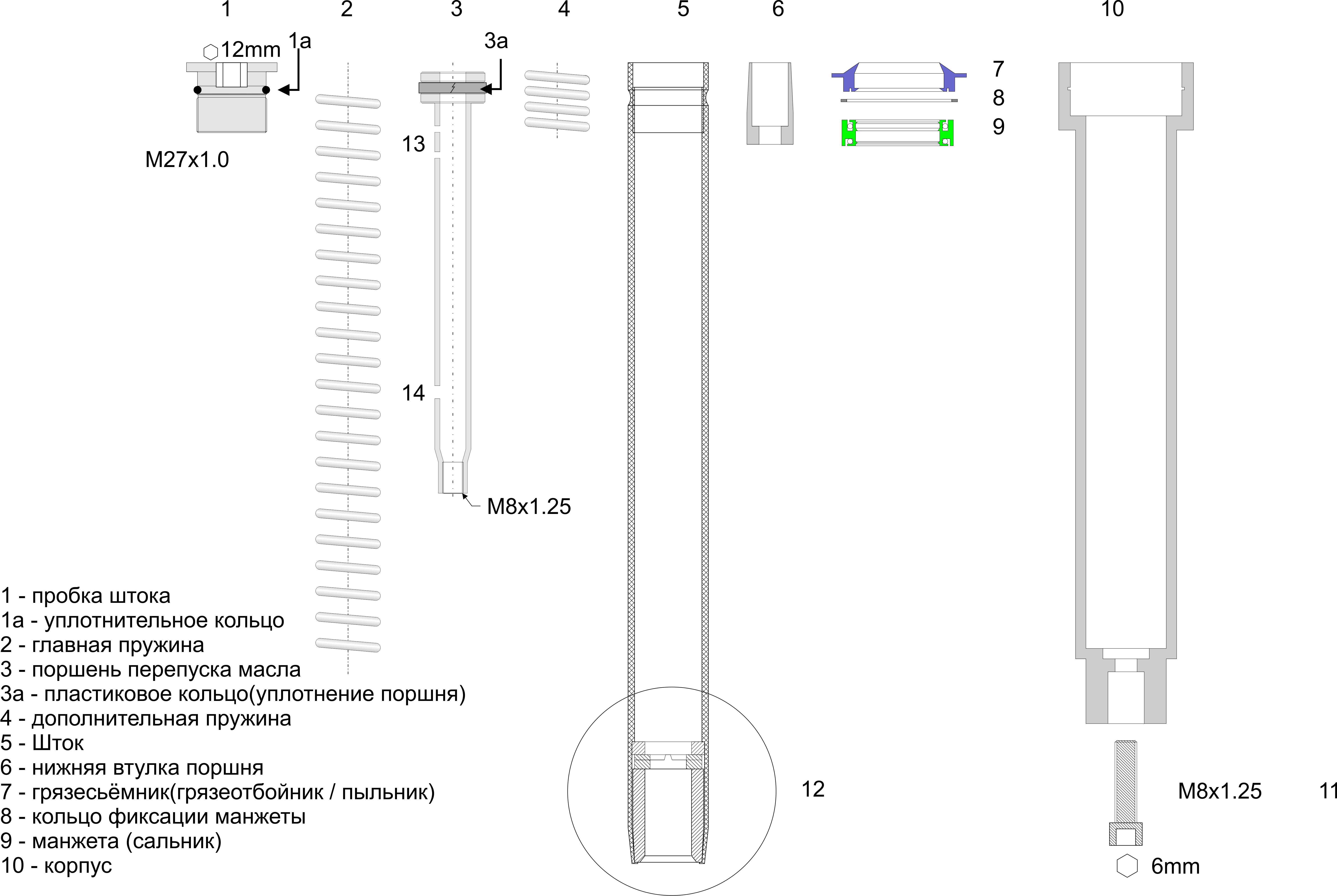

Комментарий к файлу: Детально
oil_dempfer-1.gif [ 421.17 KiB | Просмотров: 8133 ]
Узел 12 выполнен завальцованным в шток и выполняет, очевидно, функцию уплотнения между нижней и верхней частями перепускного пространства.
Благодаря незначительному зазору в нём, при работе аммортизатора масло движется из нижней части штока, через отверстие 14 диаметром 5мм, в верхнюю часть. (внимание! В свежекупленных амортизаторах этих отверстий оказалось 4! )
2 отверстия 13, расположенные в верхней части поршня 3, предположительно предназначены для стравливания воздуха, попадающего через зазор между штоком 5 и корпусом 10 во время обратного хода амортизатора.
Уровень масла для работы перепуска достаточен на отметке 65мл. Дальнейшее увеличение уровня масла приводит к уменьшению объёма "воздушной пружины" в верхней части штока и, как следствие, - к увеличению "жёсткости" амортизатора.
Учитывая наклон пера - считаю нормальным количеством 70-80мл масла.
В свежекупленных амортизаторах более грубое исполнение деталей, отсутствуют фаски на детали 3.
Отсутствует конусность пружины, шайбы нижнего болта. Нижний болт залит фиксатором резьбы (и прилегающие внутренние поверхности - тоже.)
