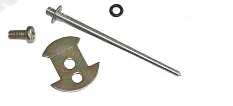

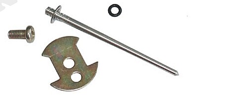

Я не разбирала дальше, поэтому фото не моё. Можно вытащить иглу
игла 150сс.jpg [ 12.82 KiB | Просмотров: 7602 ]
