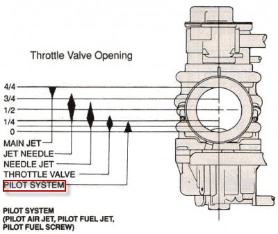

billed1084.jpg [ 28.29 KiB | Просмотров: 69011 ]

По картинке.
Pilot sistem - холостой ход.
Винты регулируют именно эту систему, да, оба винта!
Throttle vale - переходная система, на неё оказывает небольшое влияние регулировка холостого хода.
Особенно неверная регулировка.
Далее две записи c иглой и жиклёром - зона действия дозирующей иглы.
Main jet - зона работы главного топливного жиклёра, тут игла на дозировку не влияет.
Опять же, это касается только исправной системы питания!
