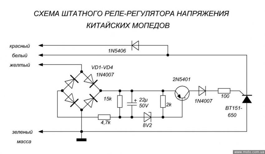

Покажи где тут что в противофаз пускается
Небольшое пояснение: зеленый-желтый первая (маленькая обмотка), желтый белый - вторая побольше.
Зеленый - белый - обе обмотки (больше всего напряжение мультитестер покажет)
Красный - выход на аккум. Минус аккума объединён с зеленым.

Мда, по этой схеме нигде здесь ничего не пускается, тиристор шунтирует до уровня необходимого напряжения, а управляется регулирующей обмоткой.
Этот вопрос так далеко не заходил, А утверждения из многочисленных статей. Значит и я попался :(
В достоверности схемы тоже есть сомнения, кто предложит другие варианты схемы? Собственно схему эту вижу втрой раз в жизни и ставить под сомнения стати с описанием уважаемых людей как то не хочется, доказать сможешь?

Не может схема, предложенная Hors работать со штатной проводкой. В диодном мосте выпадает левый нижний диод из-за того что генератор и аккумулятор сидят на одной земле. Возможно, там был всё же один тиристор и один транзистор, а не два ВТ151. Но в любом случае, схема шунтирующая.

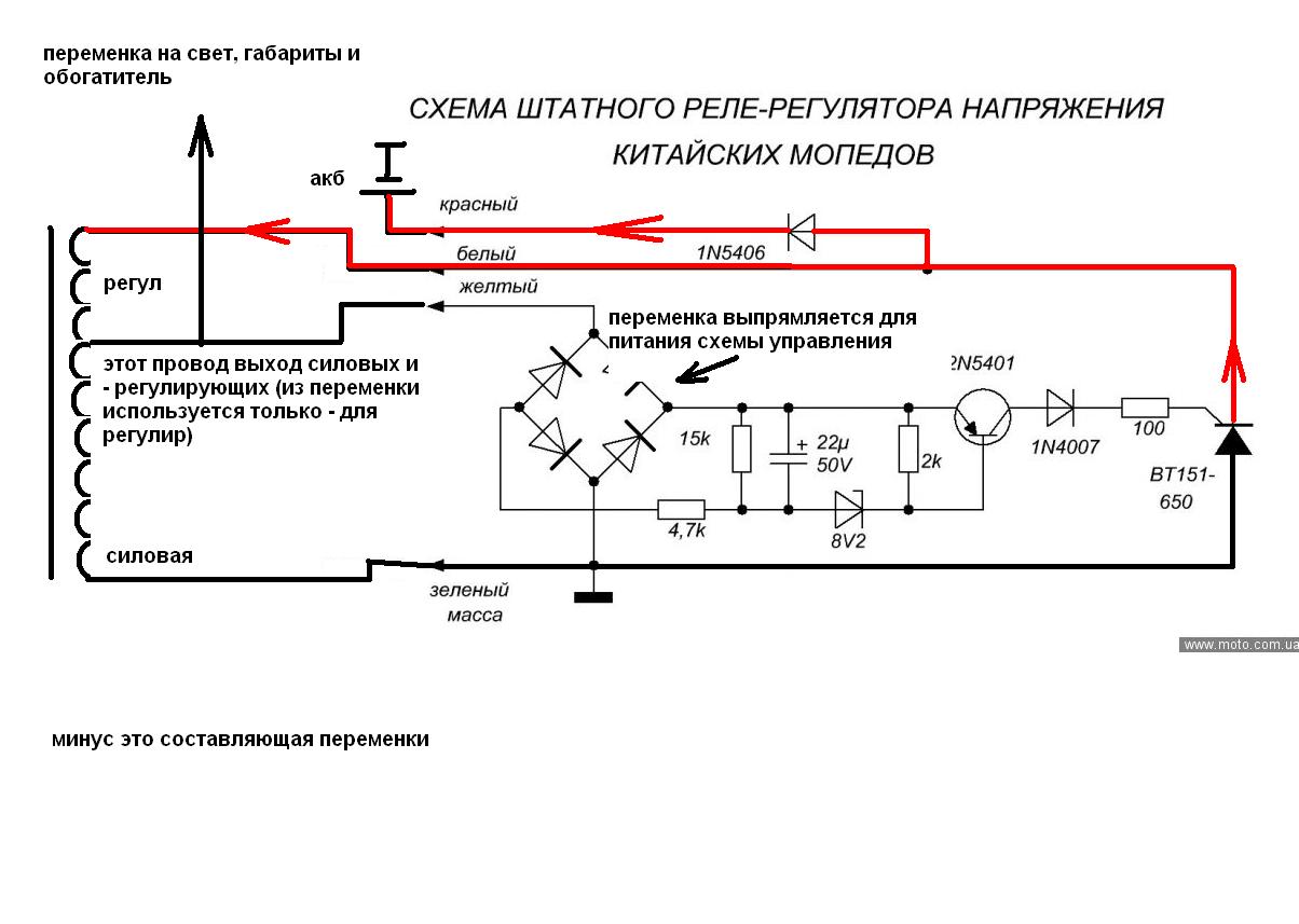

Возьмем например схему что ты выложил.
вот смотри, если посмотреть на тиристор, то как есть он шунтирующий, однако если взять что он пропускает положительную волну на АКБ через диод и на белый провод (регулирующие катушки), а желтый провод переменка, выпрямляет ток на схему регулирования и одновременно является минусом для АКБ. Как видишь можно этот регулятор и подругому повернуть и тогда он уже не шунтирующий выходит. Схемы пропускания по одному проводу + и - с разных катушек давно использовались еще в старых наших телевизорах.
Теперь посмотрим куда это все придет на примере твоего гены.
вот если белый- регулирующая обмотка получается как раз в противофазе к силовой, желтый является силовой и одновременно вторым выходом регулирующей, а корпус будет потом +
То тоже все прекрасно получается.
Ну и кто из нас прав :-D
ПС на белый провод идет положительная полуволна, без этого не совсем понятно. И с желтого провода (Силовые) идет на фару и на обогатитель.
Теперь включаем логику :) желный провод- самый заметный, продположим что самый главный, значит силовые, белый провод, так себе незначащий, второстипенный- значит регулирующие. :-D

Я до конца не понял как ты хочешь использовать эту схему в другом ракурсе. Надо всё же рисовать...
Вызывает сомнение фраза
Дома вечером обмозгую и отпишусь. Думаю, ты всё же не прав.
И объясни, пожалуйста, или ссылку дай где почитать

ну на проводе силовой и на корпусе изначально переменка, с корпуса пройдя через тиристор выйдет +, он и идет на АКБ и на Регулирующие. Минусом же для них станет желтый провод, а фарам и обогатителю пофиг они от переменки.

Ток идёт от плюса к земле или от земли к минусу.
Можешь по схеме сказать точно через какие элементы при каком состоянии он у тебя идёт?
Желательно прям красным для плюса и синим для минуса на этой схеме в фотошопе (для тупых).

корпус не есть земля, для понимания назовем 2 фазы, сам же корпус двигателя/ масса может использоваться для пропускания переменки с ВВ катушек на комутатор, переменки с датчика на комутатор, переменки с силовых на РР, постоянки - с акб на стартер, раму и всю электрику работающую от переменки, то есть корпус используется вместо 2-го провода, по нему проходит куча переменок от разных источников на разные потребители. С гены выходит переменка, но пройдя через тиристор (не симистор) выходит только положительная полуволна то есть +, если представить рабочую цепь то получается что используется только +, хотя реально то еще переменка.

Ну с плюсом для аккумулятора понятно. Чтобы его зашунтировать достаточно одного тирристора, так как на аккум идёт одна полуволна.
Моё предположение, что здесь нет необходимости в симмисторе для переменки потому что достаточно гасить одну полуволну, чтобы вторая, отрицательная полуволна тоже гасилась в достаточной степени (возможно, я полностью не прав. Что тогда происходит с отрицательной полуволной, если положительная перед ней закорочена? Она моментально восстанавливается и принимает идеальный вид с максимальным прогибом?).

Думаю для тупых хватит и бесплатного редактора :-D

Когда тиристор открыт, происходит шунтирование сразу двух катушек и ток на диод не пойдёт. Или я пока что-то не догоняю :-[
