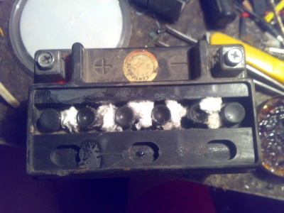

А не подскажите, что это за белый налет и от чего?

Соль серной кислоты, не правильная зарядка акб

Какая именно "неправильная"? Дело в том, что этот АКБ заряжался только от генератора мопеда. Перезаряд?

Pavel2106 писал(а):
Перезаряд?
Дегидрация.
