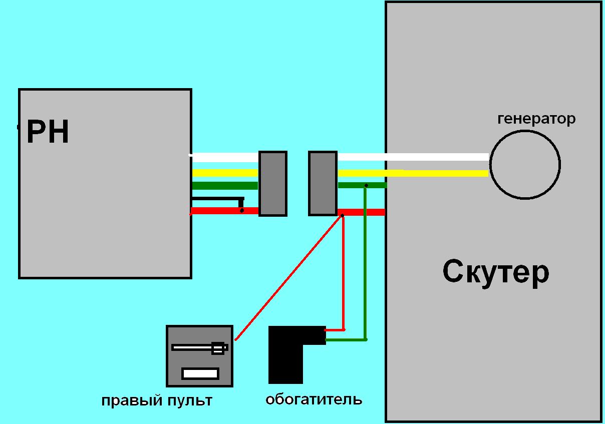

а от РН есть еще красный,чёрный ,зелёный их куда? к красному и зелёному подключаем обогатитель.так? но разве красный РН не нужно к АКБ подключить? и чёрный на РН куда?
 Заголовок сообщения: Re: Доработка генератора
СообщениеДобавлено: 21 Май 2013, 15:50
РН - провода- разъем - разъем скутера.
От РН в разъем идут провода. Свои провода подключаем к другой части разъема (бортсеть)так:
рн красный -красный сети, к нему провод фары, провод обогатителя.
зеленый- зеленый, к нему 2-й провод обогатителя.
белый-белый
желтый (оранж/розовый) - твой выведеный (золотой)
РН черный - РН красный, лучше прямо до разъема чтоб не путаться.

СообщениеДобавлено: 22 Май 2013, 19:36
А так!?
