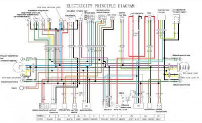

Блин! Судя по схеме он вообще через выпрямитель не идет! через выпрямитель идет другая часть электрики, фары, поворотники и т.д. красный провод идет напрямую до замка зажигания он и греется, и еще греется красно белый до развилки! он там коротенький вообще

С акб идет на спидометр, выпрямитель и замок, за замком на все остальное включая коммутатор и только в нем есть стабилитрон, который при превышении напряжения может подсаживать вход (как 2-й вариант), 1-й - выпрямитель (РН).

судя по схеме, у тебя генератор без регулирующей обмотки ,то есть регулятор от дельты судя по всему неправильно подключен ,интересно бы увидеть на фото какой до этого стоял
