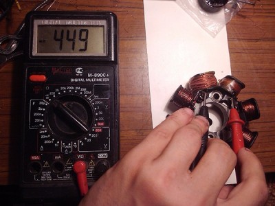

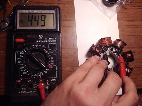

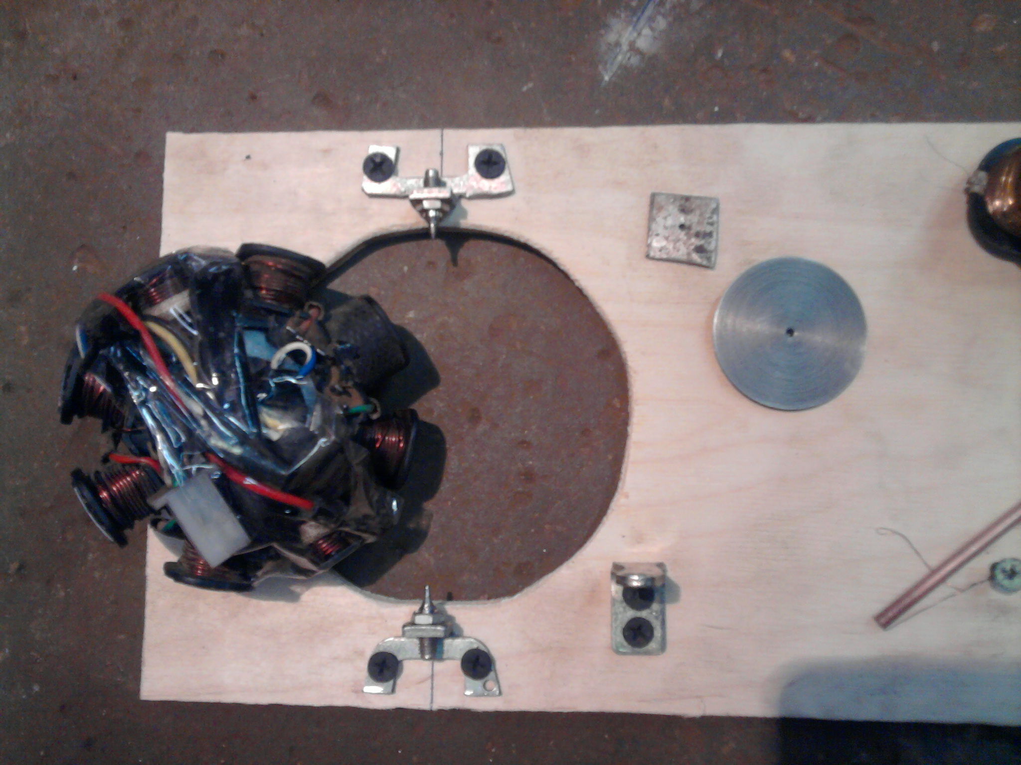

Вообщем перемотал вручную, только сопротивление 449ом(вместо 500~560, но наматывать уже не куда было), проволоку взял 0,18 так как не было другой, лаком пропитывал. Поставлю - отпишусь, как думайте искра будет слабой?

Нормально всё будет.

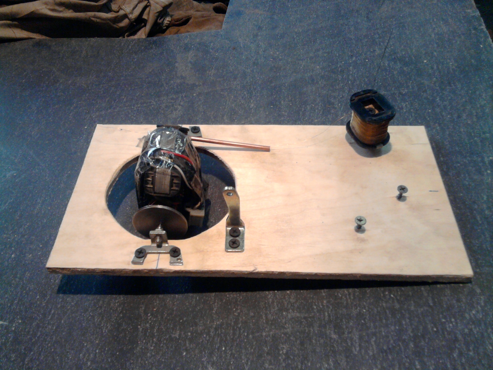

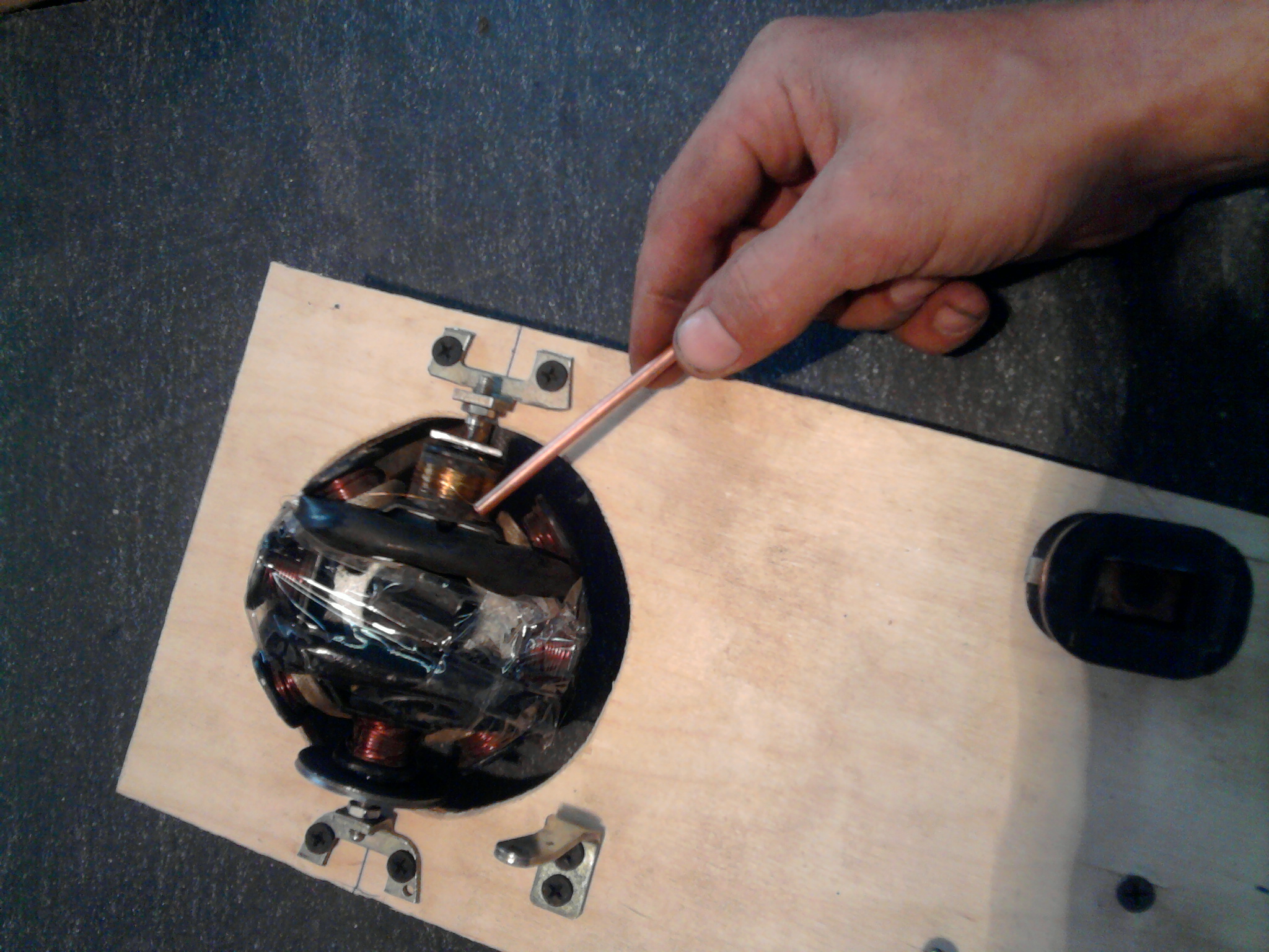

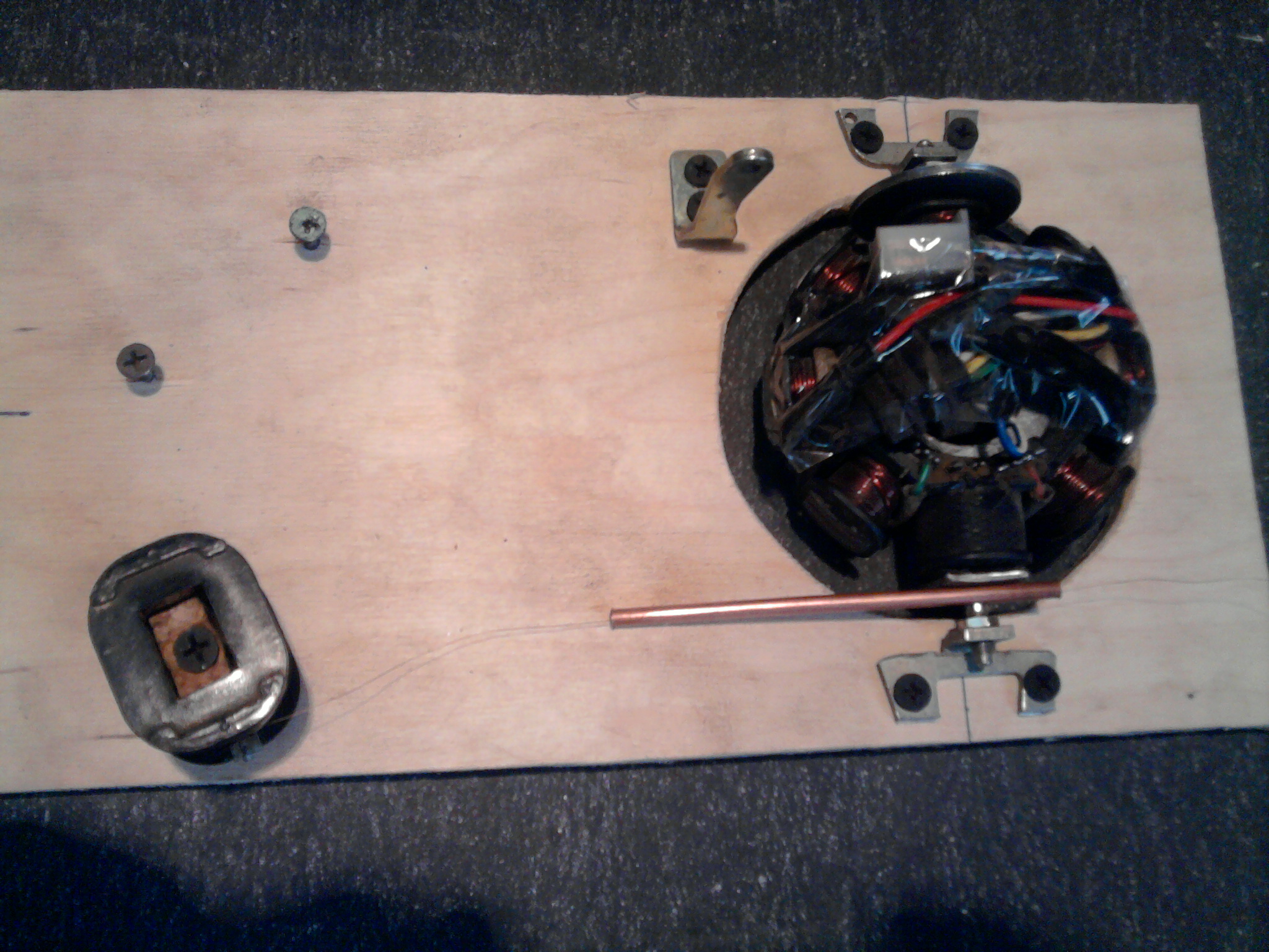

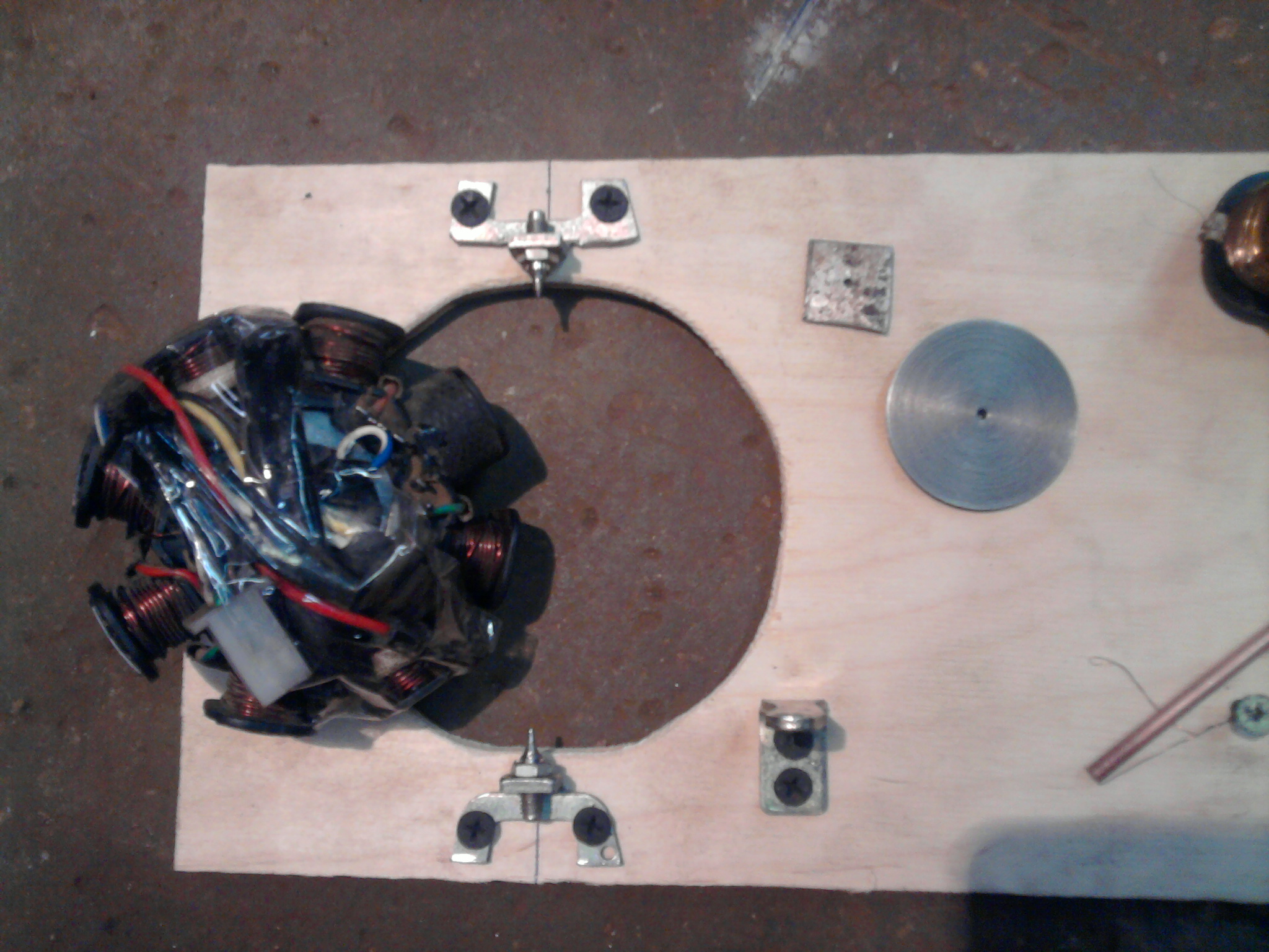

как и обещал- приспособление для 139-го(и аналогичных) статора, привод правда стоит на предыдущем приспособлении.
шкив от привода и центровочную пластину приклеивал на термоклей.
медная трубка с обоих краёв развальцована и без заусенцев.
