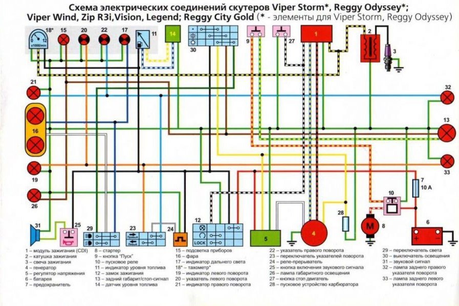

такс когда проверял схему зажигания пользовался этой схемой
z_13233d2f.jpg [ 125.38 KiB | Просмотров: 3517 ]

все...этот скутер меня добил...сегодня поставил новый генератор...фишка в том, что по зажиганию уже все новое.......а искры все нет...
 Заголовок сообщения: Re: проблема подключения 4х контактного коммутатора
СообщениеДобавлено: 01 Aug 2013, 01:22
В сети
Сообщений: 1629
у тебя генератор для DC CDI
схема для AC CDI 5конт.
коммутатор AC CDI или DC CDI 4конт.
датчика Холла нет на этих моторах
выложи фото твоих коммутатора и подключение к нему.
