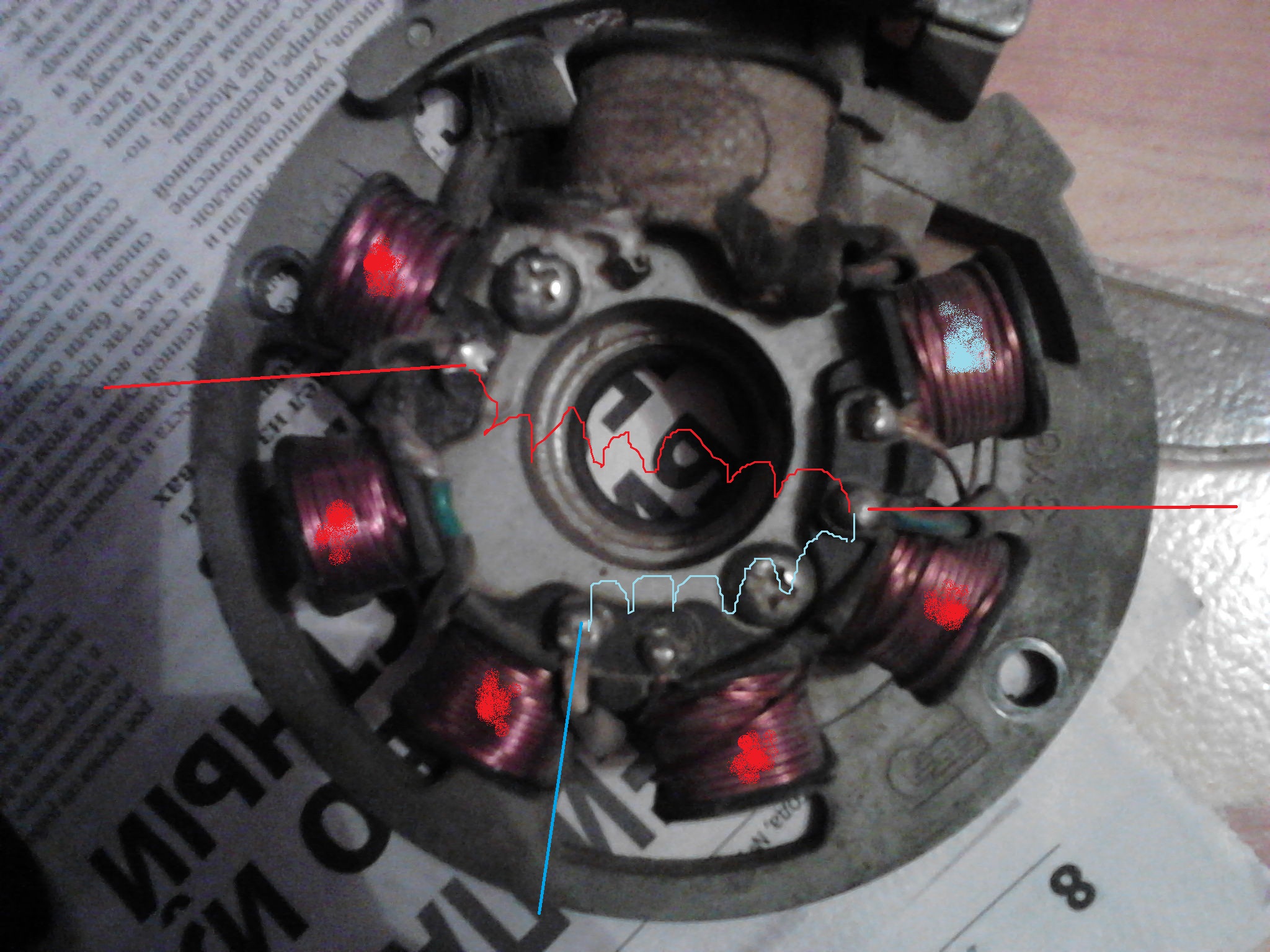

По генератору:
зеленый-масса
красный-зажигание
желтый-основная обмотка
белый-дополнительная
сине-белый-датчик зажигания
У моего так:
P13-04-13_14-45777.jpg [ 724.61 KiB | Просмотров: 16065 ]

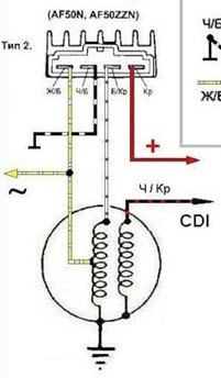

Видимо так:
http://s018.radikal.ru/i523/1201/4d/a3d49d2b2846.jpg
Я же ссылку не зря дал.

зеленый-масса
красный-зажигание(на CDI)
желтый-основная обмотка (Лампа накаливания Sense)
белый-дополнительная (Regler)
сине-белый-датчик зажигания(на CDI)
Stels Tactic 65cc(запилинг)
Pirelli GTS23/24

А по коммутатору, надо смотреть, что за коммутатор.
09.11.jpg [ 16.82 KiB | Просмотров: 16051 ]
