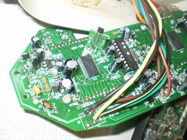

Точняк, он самый.
Некоторые были царапанными, но вдавленная гравировка осталась.

Не напишешь что нацарапано?, микруха которая к спидометру ближе, а то на моих вообще под ноль спилено, а спидометр вечный тест показывает, подозрение у меня что это пиковский контроллер.

Был бы pic,а то stc12c4052ad :(

Я свою уже собрал, она у меня вклеена в пластик на руле.
Кстати она не такая как на тех фотках, расположение элементов немного другое и провода не впаяны, а стоит шина и мелкая плата с впаянными проводами, на плате нет мелких чипов с множеством ножек, а такая черная капля как на картриджах с сеги и денди :)

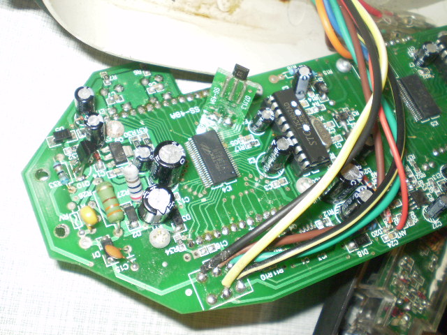

Ну вот, уже какая то инфа, вот какая у меня.

Чем то похожа на мою, а где кстати плата с датчиком под спидометр которая вверх торчит на предыдущей фотке? видно 3 пустых контакта на плате.
Я так понимаю вы уже все что могли - пропаяли? на предмет отвалившегося контакта. Я бы сейчас первым делом так и поступил, потом при включенной приборке, желательно не от акб, а с фиксированным током 150ма. начал тестировать конденсаторы, на своей я их даже замыкал, чтобы понять какой зачем нужен :), с лупой осмотреть все SMD элементы что стоят в части спидометра и проверить напряжения мультитестером.
У левого верхнего винта табло спидометра помойму перебита дорожка или висит кусок припоя, она же идет на конденсатор, под ним тоже что то висит. Нужно быть аккуратнее с паяльником, пропаивал иголкой примотанной медной проволокой к жалу.
Опишите что уже предприняли для устранения неисправности, может я вообще детские советы даю, а вы и без меня отлично шарите в электронике.

Платку с датчиком снял, чтоб гонево от него если есть откинуть, да снимать-ставить микруху драйвера мешала, кондеры нормальные все-проверил, насчет припоя на дорожке-это силикон белый от очистки микрухи остался, все дело упирается в запиленный контроллер, с него постоянно тест идет. Квадратная микруха под силиконом-драйвер дисплея. В купи-продай объяву кинул о покупке неисправной приборки, может продадут с целым контроллером, с моего прошивку сливать уже бесполезно-она битая, чистые микрухи у китайцев есть, осталось найти что залить.

Если обвес 100% цел и нет косяков в монтаже,то менять камень.Если есть знания электроники,как вариант,догребсти знакомого программиста(если есть),дабы написал за пиво,или немножко тенге,простенькую прошивку на пик или атмел.

И снова здравствуйте! в общем через какое то время, после тестов с неисправным РР у меня что то начало болтаться внутри приборки, через дырку вытрусил синюю фиговину что у вас на фото справа по центру, что это такое и зачем оно там нужно? маркировка MOV 180ld14, ее конкретно вздуло и походу она от нагрева сама распаялась. Приборка вроде работает, ломать эпоксидку и снова ее разбирать нет никакого желания...

Это варистор, на 18 вольт, вещь желательная, а вообще посмотри что у тебя с напряжением на скуте творится ( варисторы так от перенапряжения разрывает, при превышении напряжения он замыкает и жгет предохранитель стоящий до него), может масса на двигатель плохая, или РР больше выдает, короче померить надо на разных режимах и нагрузках.
