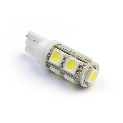

Подсветка приборки от габаритов, переменкой.

От фарной скутерной переменки светодиоды гореть могут легко. Особенно недорогие. Потому что рассчитаны они на 12 вольт (лучше даже меньше), а даже хорошие 12 переменного напряжения имеют амплитуду до 18 вольт.
Еле светиться диоды на переменке могут если воткнуты неправильной стороной. Потому что у переменки на фаре половина фазы отнята на заряд аккумулятора. Включать надо плюсом к массе, обратно тому что работает от аккумулятора.
Также светодиоды по природе своей не любят обратного напряжения, а резистор при отсутствии тока его не ограничивает. Когда они стоят правильно, это не так страшно (см. чуть выше), а наоборот — больно и обидно (см. в начале).
Почему сгорел регулятор — неясно. Скорее всего, изначально был плохой, просто с лампами накаливания это было незаметно. Они сами себе стабилизируют, в отличие от диодов.
Проверять напряжение ещё надо на больших оборотах, в любом случае должно быть не больше 14 с небольшим.

John JACK наверное ты прав.Светодиоды не дорогие , "кукуруза"по 200руб.,брал для машины,несколько штук осталось,вот и поставил их на скутер,Я знал ,что они долго не проживут,но чтобы из-за них сгорели все которые на переменке, да ещё и РН,не мог представить.
На холостых и средних они светили нормально ,а сгорели видимо когда я обороты на карбюраторе регулировал, и для проверки газанул на всю ручку,а т.к. дело было днём не заметил.
Хорошие светодиоды по 500 рублей,ну их на фиг,поездим на обычных лампах накаливания.Денег лишних нет,кризис,однако.
Комментарий к файлу: Вот такая кукуруза.
