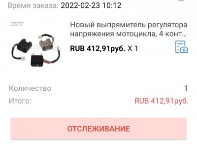

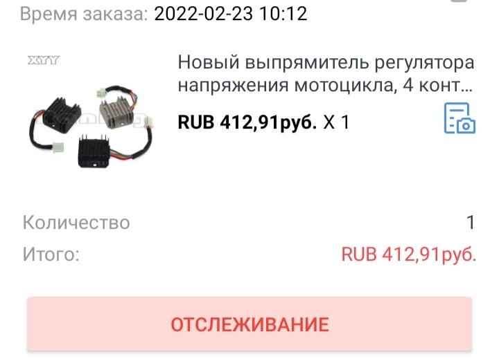

Разбирал вчера всю морду, свет не работал потому что фишка с правой кнопки слетела, заодно и перевёл питание света на ПОСТОЯНКУ (жёлтый провод идущий на кнопку откусил и соединил с чёрным идущим от замка"на котором + появляется после включения зажигания") и габариты отдельно от света включались потому что клемма в фишке стояла не там где должна быть (в фишке три места а провода два)
p/s: регулятор напряжения другой уже купил,
IMG_20220319_133404.jpg [ 63.9 KiB | Просмотров: 15194 ]
(даже если я ошибаюсь и обмотка генератора имеет соединение с массой, принято решение переделывать генератор под другой регулятор!)
Пока не заводил, регулятор не менял, зарядку не мерил, генератор не прозванивал(холодно), как сделаю отпишусь.

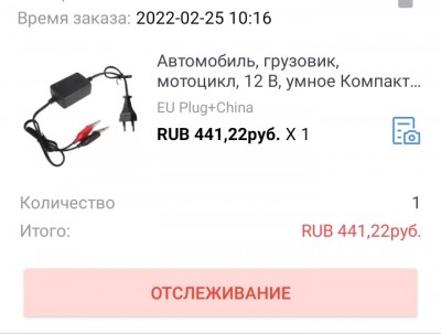

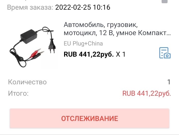

Кстати успел до подорожания купить недорогой автоматический зарядник с АлиЭкспресс за 450р.
IMG_20220319_131009.jpg [ 64.15 KiB | Просмотров: 15194 ]
(Выдаёт 14 вольт, аккумулятор за сутки зарядил"при том что он у меня убитый,выкипел давно у старого хозяина из за перезаряда,а воды долил только я")

В общем Здравствуйте, прозвонил генератор,обмотки имеют соединение с массой(обидно,досадно но ладно),придётся снимать и переделывать, пробовал ставить регулятор другого типа без переделки(бесполезно).
Вытащить помехогасящий резистор из свечного колпачка"признаюсь" была плохая идея,потому что мультиметр стал показывать какую-то дичь: то до 17в скаканёт напряжение то 4в,6в,8в показывает и постоянно скачет,вернул на место резистор и стало стабильно без включения габаритов 16в,с габаритами 14.6, свет и габариты 13.5, в общем пока оставлю так(думаю так и должно быть просто у меня нет нагрузочного резистора который берёт на себя пока выключен свет и нет клапана холостого хода на карбюраторе,который питается переменкой от одного провода(карб стоит pz19 от Альфы),надо будет этот клапан просто к массе примотать и подключить(есть рабочий валяется)
Просто надо будет сразу включать габариты и не выключать пока...
p/s: в дальнейшем переделаю генератор,так как регулятор другой есть и уберу клапан х/х.
