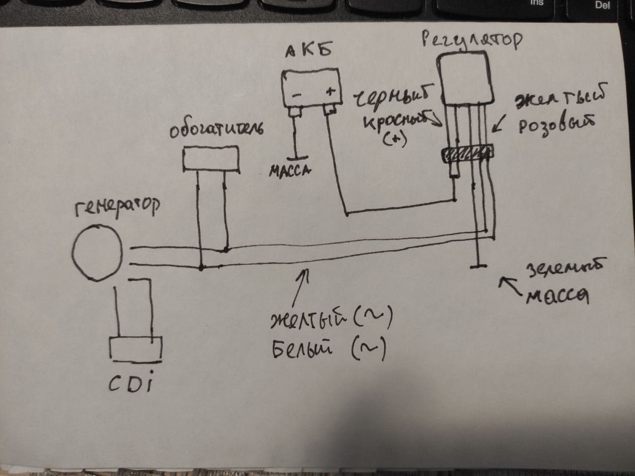

Добрый день. У меня вот такая проблема. Я переделал генератор, как в одной теме на форуме было. Перешел на постоянку, и соответственно на 5-ти контактный регулятор. Уже обрадовался что все получилось, а оказалось что при прогазовках до 18 поднимается. Не ограничивает регулятор на 14,7 как должен. Черный sense подключен к красному +12. При этом выпрямлять то он выпрямляет. Но не стабилизирует. Я бы подумал, что купил бракованный регулятор, или как то его спалил случайно, но у меня их два. Оба новые с магазина. И оба совершенно одинаково работают.

Dragon1654 Нарисуй схему своего подключения.
По схеме там вот так:
Генератор переделан. Две обмотки последовательно соединены. Как тут многие делали по инструкции ДЖмена.
С гены белый и жёлтый идут на жёлтый и розовый в регулятор. Идут напрямую. Новые провода кинул. От них отводы на обогатитель.
У регулятора зелёный подключен к массе, красный и черный соединены между собой и дальше одним проводом на + АКБ.
Собственно все.

А вот на регуляторе, розовый проводок смущает, должны быть два жёлтых.
Меня тоже это смутило. Но при прозвонке тестером жёлтый и розовый симметрично прозваниваюься плюсом на красный и минусом на зелёный. То есть там еявно присутствует диодный мост и он не пробит

Все. Причина стала ясна. Вскрыл регулятор.
Там стоит один диодный мост и всё. Больше ничего. Черный провод тупо висит в воздухе и никуда не подключён.

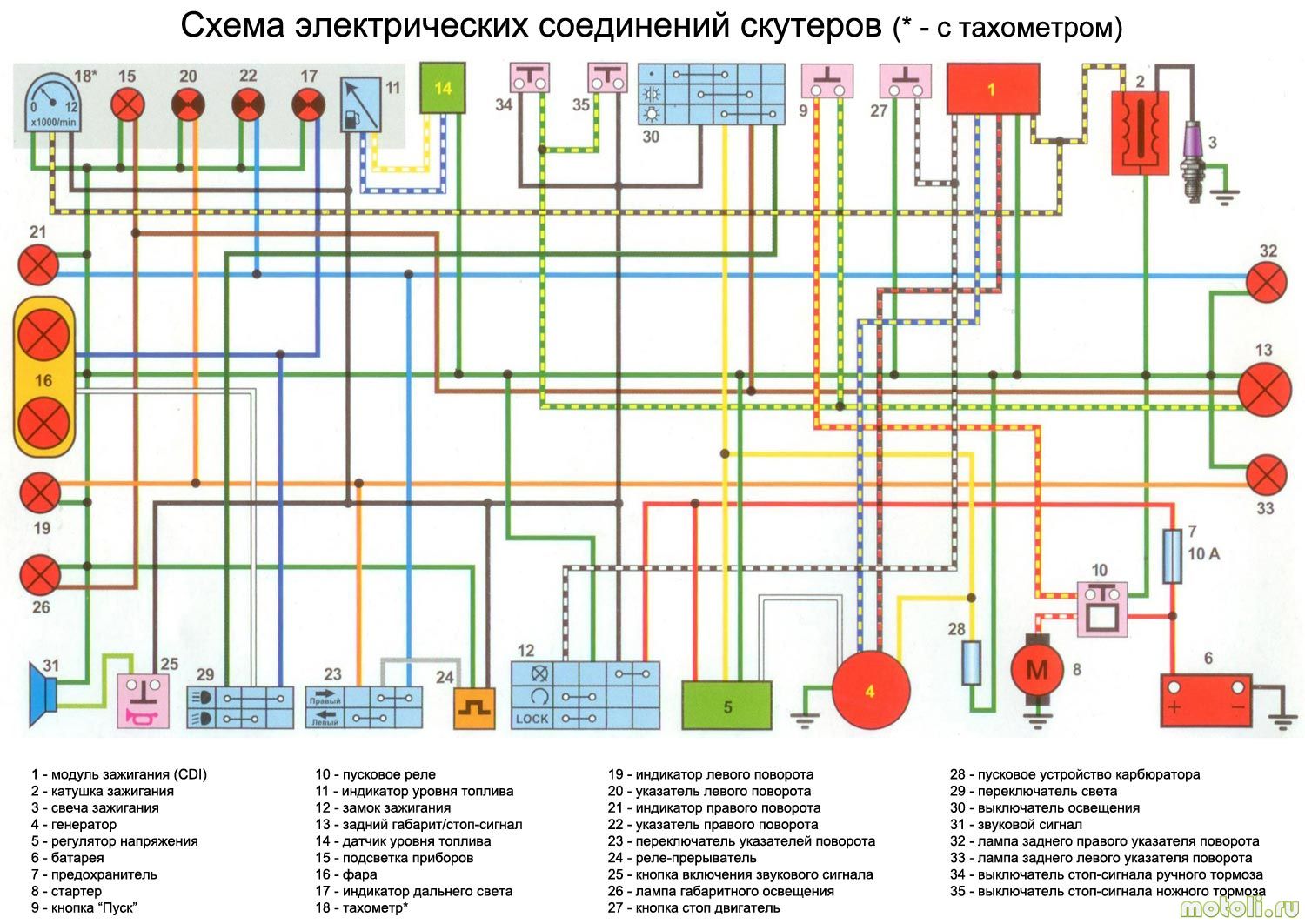

 Заголовок сообщения: Пусковой обогатитель
СообщениеДобавлено: 08 Apr 2023, 09:29
Зарегистрирован: 26 Dec 2022, 12:13
Сообщений: 37
Скутер: Alpha RX 11
На пусковой обогатитель идет переменки 24 вольта, а постоянки 6 вольт
Нормально?
 Заголовок сообщения: Re: Пусковой обогатитель
СообщениеДобавлено: 08 Apr 2023, 12:03
Сообщений: 1629
Нормально?
Нет. Стандартное питание 12-14В, иногда через резистор. Постоянка ИЛИ переменка-неважно.

 Заголовок сообщения: Re: На клеммах акб до 16 вольт?!
СообщениеДобавлено: 08 Apr 2023, 13:16
Сообщений: 1629

А больше нет вариантов пробовал с квадрика ставить, но в акум шло от 18 вольт
Теперь до 15 вольт
Скутер китайский с двигателем 139qmb 72куба
вот схема подключения всего
Или перевести на постаянку от замка зажигания?
1488447987_provodka.jpg [ 255.79 KiB | Просмотров: 12078 ]
