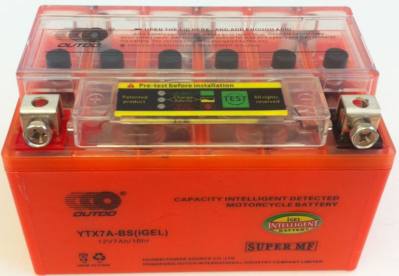

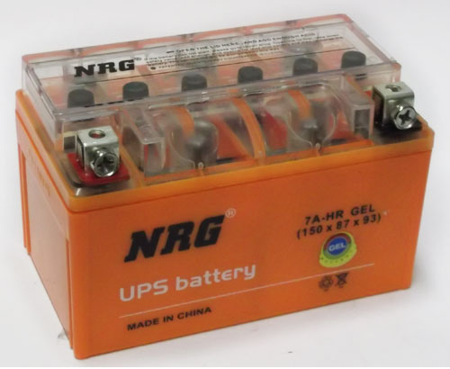

СообщениеДобавлено: 02 Apr 2015, 18:07
Мужики,как по качеству и сколько живут,такие акумы?
Первый с индикатором стоит 950р,но он производства почти год назад.
Второй без индикатора,достаточно свежий,этого года.Но стоит 1700р
У кого был опыт эксплуатации таких акумов,поделитесь.
PS Конечно многие скажут,что стоит брать более свежий,кошелек то не их ;) А я лучше еще чего докуплю на разницу ;)
Но если срок хранения так кретичен,то конечно подумаю...

 Заголовок сообщения: Re: Аккумулятор скутера. Проблемы обслуживания и использован
СообщениеДобавлено: 02 Apr 2015, 18:29
Сообщений: 250
Откуда: Нижний Новгород
Тот что внизу,дрянь! у меня и сезона не прожил.Снова ищу замену.
СообщениеДобавлено: 02 Apr 2015, 18:38
Забыл написать,что "бренды" другие на них,один,чтото тапа мотоленд...Но,думаю они делаются все на одних заводах.
СообщениеДобавлено: 02 Apr 2015, 18:51
А ни чо, что написано UPS батарея, да и серия HR, как бы не для мототехники...
Ты не спрашивал, в магазине,можно ли воспользоваться встроенным прибором.
СообщениеДобавлено: 02 Apr 2015, 19:00
Надписи были не те,та,что с тестером,точно для мото серии,тестером пользовался,кнопочку давил-зеленый..
СообщениеДобавлено: 02 Apr 2015, 22:49
Лол, да конечно бери за 900. Ему не пять лет, а год. И лампочка зелёная.
СообщениеДобавлено: 02 Apr 2015, 22:55
Как они переносят хранение? Думаю,этот, еще с прошлого лета в магазине лежит..
СообщениеДобавлено: 02 Apr 2015, 23:13
Если правильно хранился, то хорошо.
СообщениеДобавлено: 02 Apr 2015, 23:31
Не думаю,что его заряжали.Но и на морозе он не лежал.Производства конца апреля,по любому приехал по теплу еще.
Зимой такие расходники не закупают наверное,нет спроса.
СообщениеДобавлено: 03 Apr 2015, 02:15
Сообщений: 156
Откуда: Краснодар
Скутер: Racer DRAGON
mazepa2000@list.ru
На практике оба типа не отхаживают и сезона как правило. Исключения бывают в 5% случаев- хватает на 1.5-2 сезона. Я всегда беру заливные. Их обычно на 3-5 лет хватает.
СообщениеДобавлено: 03 Apr 2015, 07:10
Был заливной,или мне так показалось.У него в комплекте какия то емкости 6шт,по цене 1.7т,производства Украины.
По боялся,при наклоне или падении,он же потечет...
У меня были гелевые акумы до того,работали по паре сезонов как минимум,тоже левак из китая,но черного цвета не прозрачные.
СообщениеДобавлено: 03 Apr 2015, 07:35
Сообщений: 156
Откуда: Краснодар
Это типа сухозаряженный акб был, а в банках электролит. Когда добавишь электролит, тогда он и начинает работать. При падении или наклоне ничего с ним не будет. Он герметичен.
СообщениеДобавлено: 03 Apr 2015, 09:17
Даже не так :) в агм электролит впитывается в стекловолоконную подушку вокруг пластин и его от туда уже не вытрясешь, не то что выльется.
Просто заливные ты запускаешь сам, а гелевые уже заправленые хрен знает сколько на складе провалялись.
