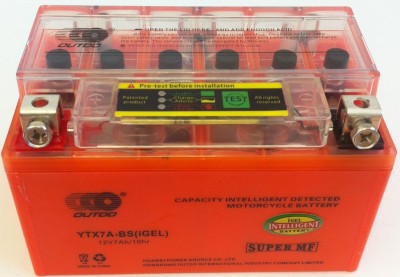

Как можно увидеть, технология АГМ.
По поводу "черт знает сколько валялись", на акб есть информация, дата изготовления.
Мой "китайский левак" прослужил 6 лет. Кто его активировал, я не знаю, скорее всего компания по поставке и продаже скутеров.

У нас в городе я реально ни на одном не смог найти дату изготовления. Может продавцы специально старье сливали и дату стерли?

09.03.2013г. Установил новый АКБ. Первый прослужил с 24.09.2009 года, и умер в страшных муках, так как я подключал к нему всё, что прийдет в голову. Второй приобрел как на фото. Ну очень похож. Сегодня маркировку гляну. Нареканий нет. Подробности, если что завтра...

Дата у них на торцах выбита,две буковки и цифирьки типа 140326,год\мес\число.
Посмотри плиз,что за так называемый бренд и дата.
