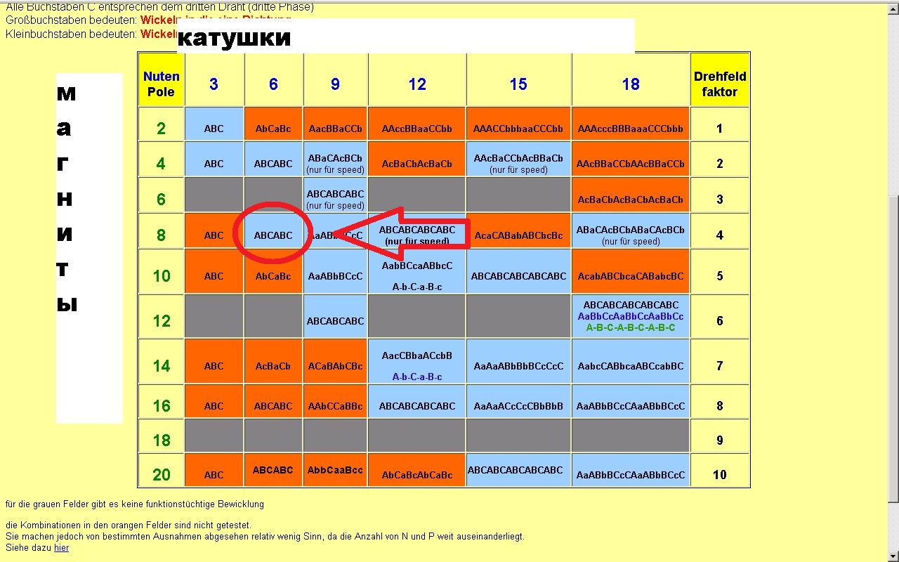

DjMaN
А что если на 8х статор намотать 3 фазы используя 6 катушек.

Мне так кажется, мало катушек для 3 фаз. Мощности будет мало, либо напряжения. Так насчет сенсе, черный провод на нашем рн это точно он? А то подключим и спалим рн

Надо попробовать у меня после переделки валяется стоковый статор магдино.
На напряжение влияют наверное магниты и количество катушек.
На ток количество витков.
