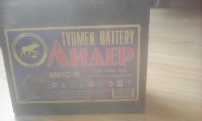

Сообщений: 3175
Нечего спорить...вот это аккумулятор....самый лучший!
IMG_20190522_104803.jpg [ 369.47 KiB | Просмотров: 39706 ]
