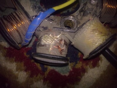

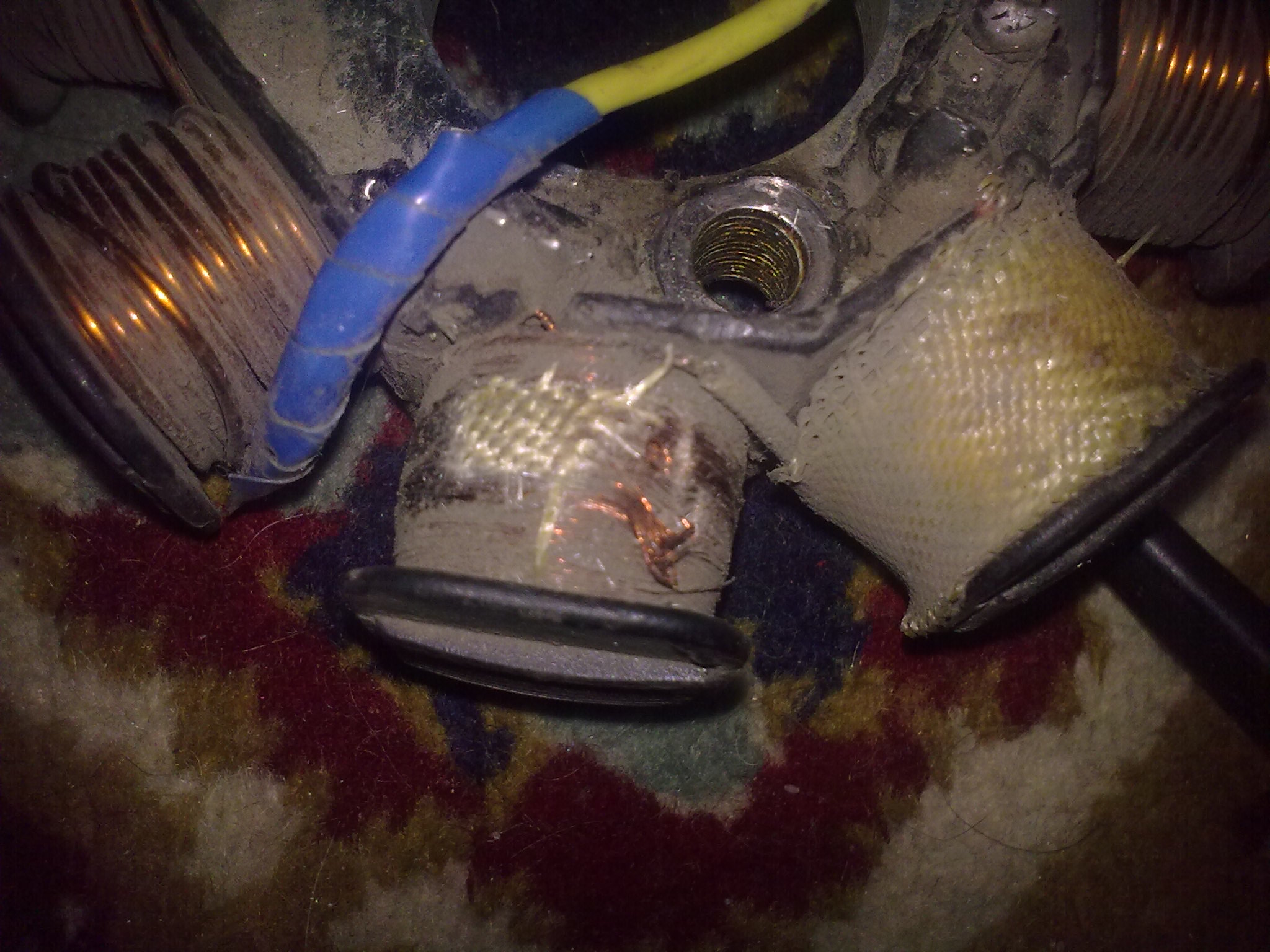

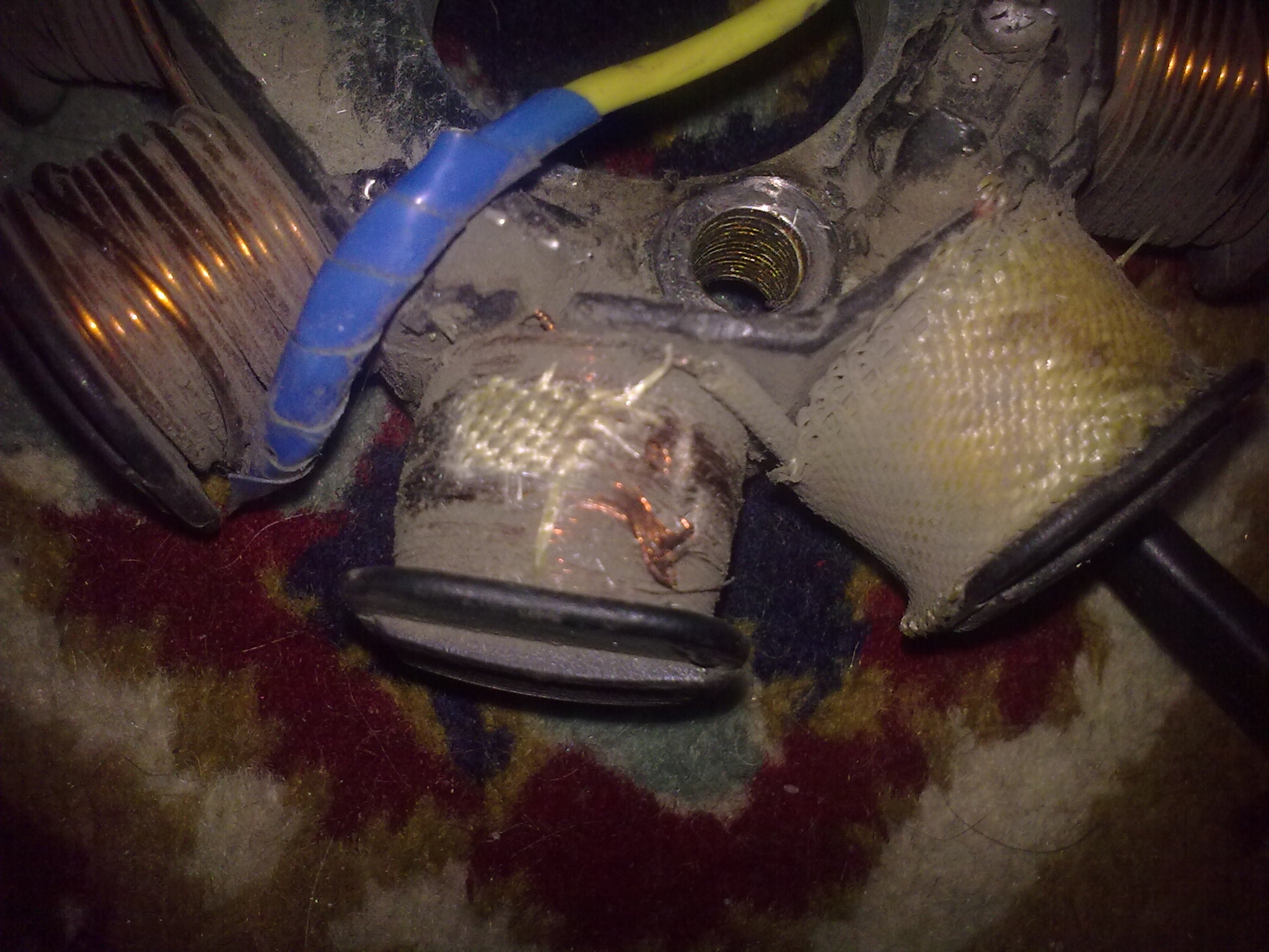

ну все... ппц. принесли мультиметр. прозвонил красно-черный провод от статора и массу - не звонится... провод от датчика и масса - 134 ома... что делать? искать новый статор? :'(

ппц. статор на помойку

DjMaN
:'( сочувствую, заказал сегодня 20м провода 1.5 кв. мм. займусь перемоткой а то до весны ещё долго.
