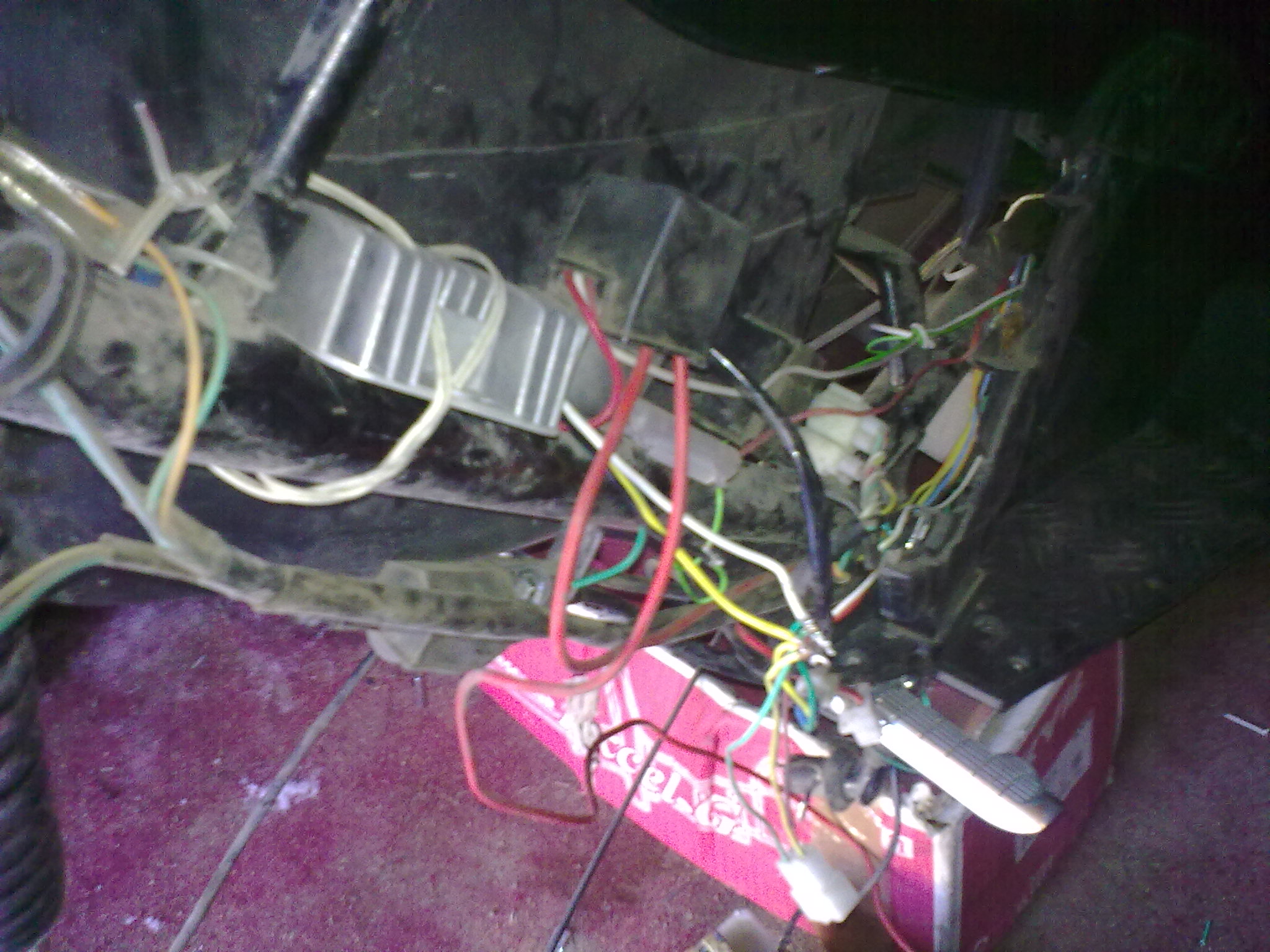

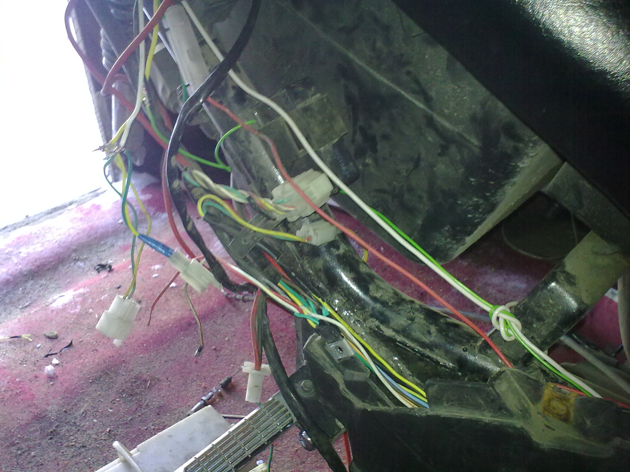

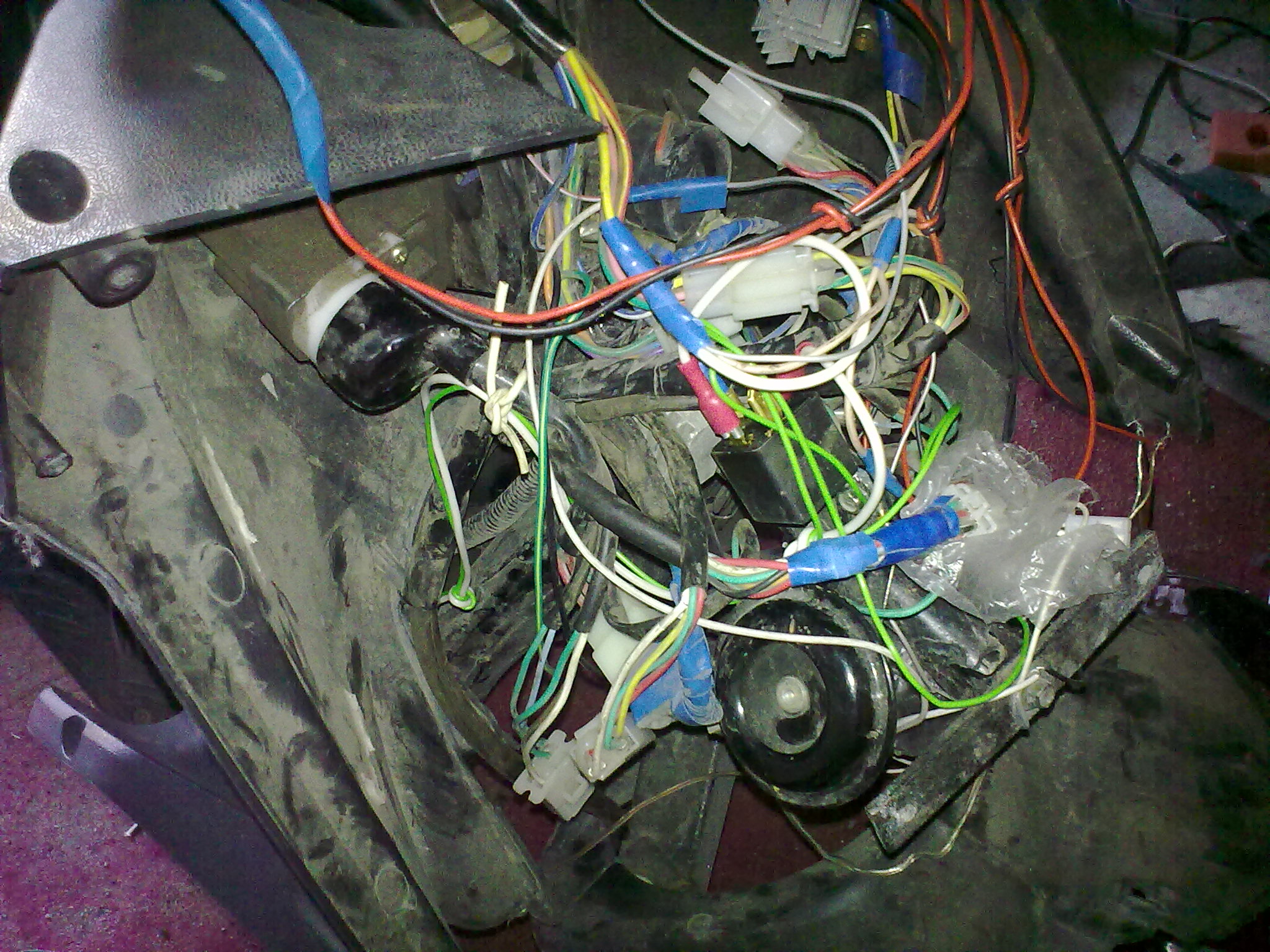

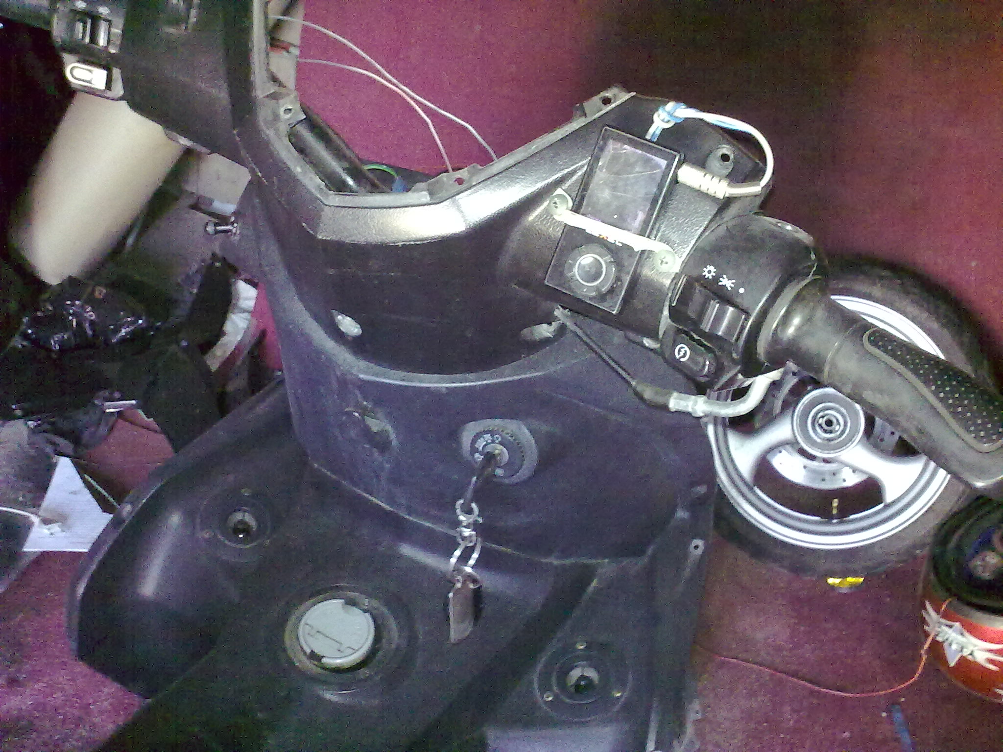

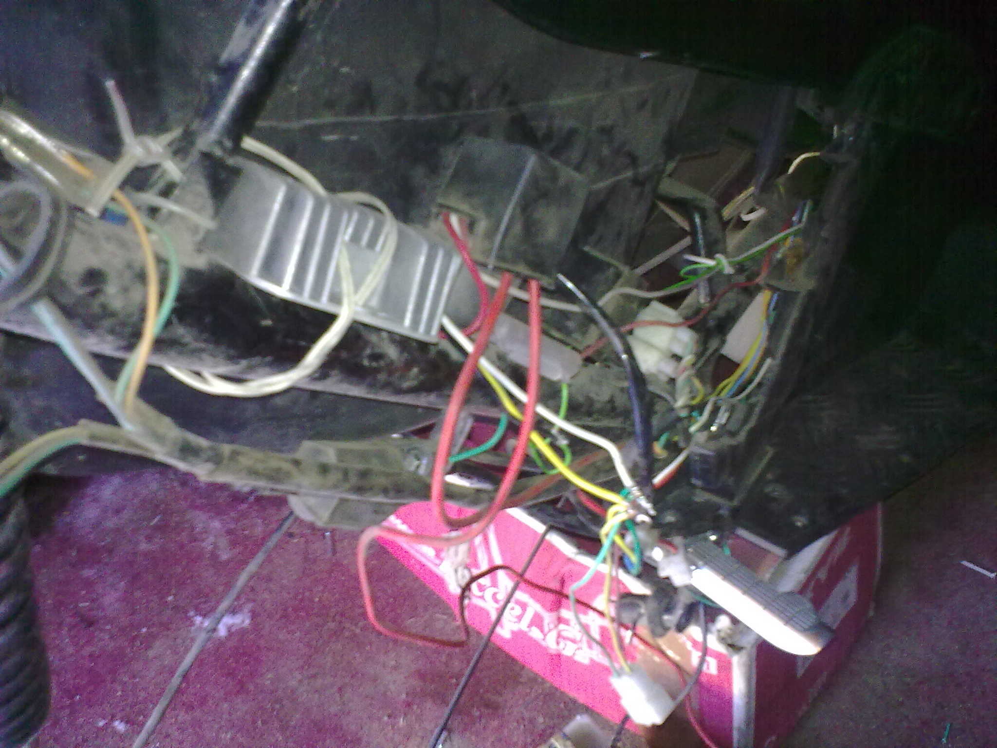

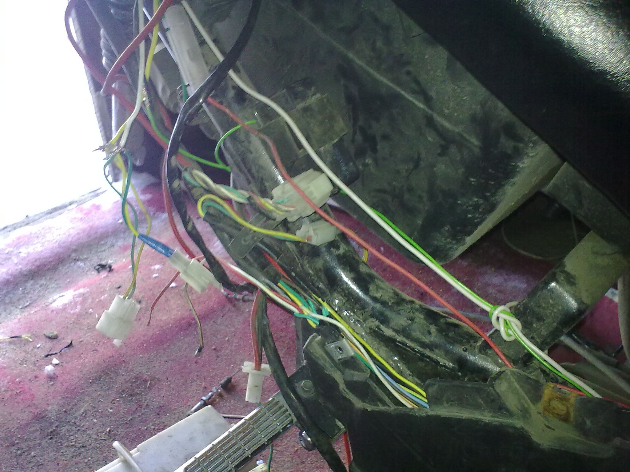

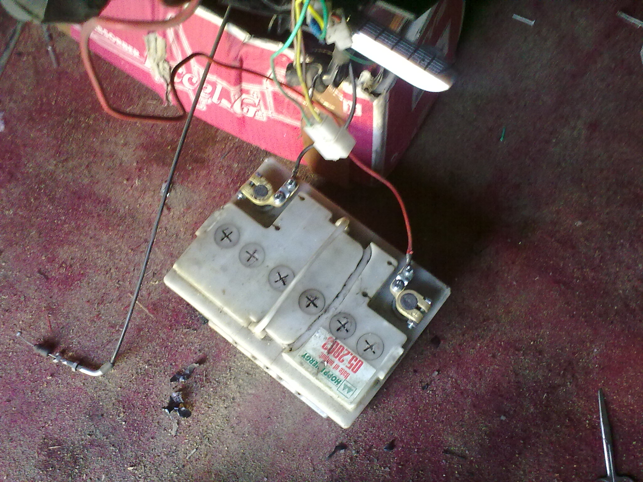

был в гараже, нащелкал несколько фоток (это до того как вкатил движок):

Не понятно, ни ПСА! Нуна было коменты оставить к каждой фотке!
ВОПРОС ВСЕМ! КТО ЭТО ВСЕ СДЕЛАЛ И ЗАВОДИЛ ДВИГАТЕЛЬ?????

Если почитаешь последние 5 страниц, то увидишь мои фотографии, комментарии по поводу заведенного двигателя и его работы с данной переделкой. Также я приводил подробный отчет с замерами напряжений и токов.
Ё-МАЁ!
Вот это полный АХТУНГ!
Я думал что хуже меня уже никто не делает проводку, ан нет, есть еще ))) Ты конечно не обижайся, но эти джунгли проводов на скрутках - это жесть. :005
ЗЫ. И нафига я паяю, термоусадки делаю, кембрики вешаю, изолирую, аккуратненько проводки хомутиками стягиваю и прокладываю...видать сказывается опыт сборщика компьютеров - там чтоб охлаждение в системники было лучше нужно прокладывать провода как можно лучше и чтоб не болтались в корпусе.
