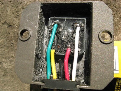

бывает и такая лажа
IMG_4788.JPG [ 450.68 KiB | Просмотров: 11672 ]
