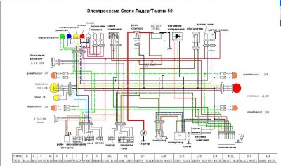

Берем схему любого стелса
схема лидер.JPG [ 144.23 KiB | Просмотров: 4415 ]

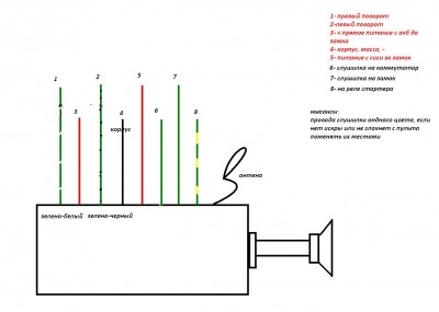

Рисуем на бумажке коробку сигу и подписываем провода по схеме выше
сиг1.JPG [ 61.93 KiB | Просмотров: 4415 ]
Все предельно просто!

Ну хз, наверное по схеме с предыдущей страницы. *DONT_KNOW* Хотя датчика сцепления я на схеме не нашел....
Ну вот смотри, на моте другим владельцем вызвоненны те же контакты что ты указал на картинке viewtopic.php?p=546469#p546469
Вот схема сигналки viewtopic.php?p=544939#p544939, где я неправильно их соединил?
