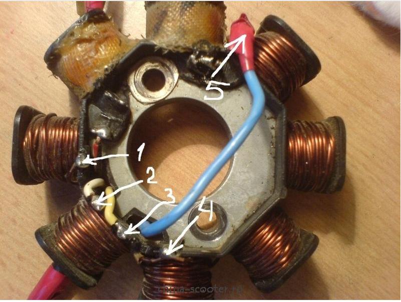

На словах, желтый провод с силовой так и идет на РР как раньше, белый провод от регулирующей обмотки соединяем с корпусным проводом силовой, на корпусной провод регулирующей цепляем другой белый провод и выводим на РР. Получилась одна обмотка из двух, в которой не будет противофазы и следовательно потерь КПД.
Вы меня дурака извините, а можно весь этот процесс показать на фото? Фото в моём альбоме. Геныч уже переделан по статье DjMan. *DONT_KNOW* А то 2-й день сижу перед статором с мультиметром и ни хрена понять не могу :-[

Сам понять немогу. Опиши что за провода куда выходят и что с чем звонится. Сколько всего проводов?
.JPG
.JPG [ 74.94 KiB | Просмотров: 13153 ]
Красный провод от высоковольтных? а под изолентой в точке 5 что есть?
Если у тебя все сделано как у ДЖМэна, то разматывай изоленту в точке 5, там должны соединятся 2-а провода с катушек, разцепи их друг от друга, прозвони тестером: желтый с одним из отцепленых и белый с другим отцепленым, запомни что с чем звонится, теперь берем отпаяный конец который звонится с желтым и к нему припаеваем белый, на оставшийся конец припаеваем синий, изолируем и выводим на регулятор вместе с желтым, все. Красный не трогаем и второй конец высоковольтных катушек оставляем на корпусе, как и было.
.JPG
2 и 3 идут на РР (белый и жёлтый) между собой прозваниваются
5 отпаянный от массы и выведен на РР он звонится со всеми 4-мя выводами
1 и 4 к ним припаяны концы катушек на 4-ом их два между собой звонятся. Все провода между собой звонятся :-o С массой ни один провод не звонится не считая отпаянного 5-го.

Funix
На 5-ом конце у меня только один провод (фото в альбоме).
 Заголовок сообщения: Re: Новая статья. Переделка генератора двигателя 139QMB.Смотрим!
СообщениеДобавлено: 23 Jan 2010, 14:45
Это хуже, тогда делай как у DjMaN , желтый и синий на регулятор, белый заизолировать.
