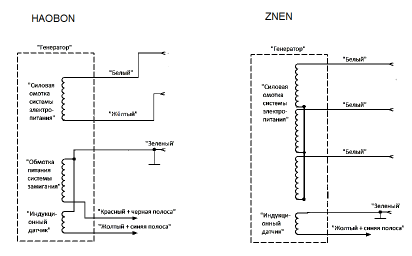

Освещение работает на постоянке, обогатитель питается отдельным проводом с регулятора напряжения.
ГЕНЕРАТОРЫ.png [ 33.05 KiB | Просмотров: 2192 ]
