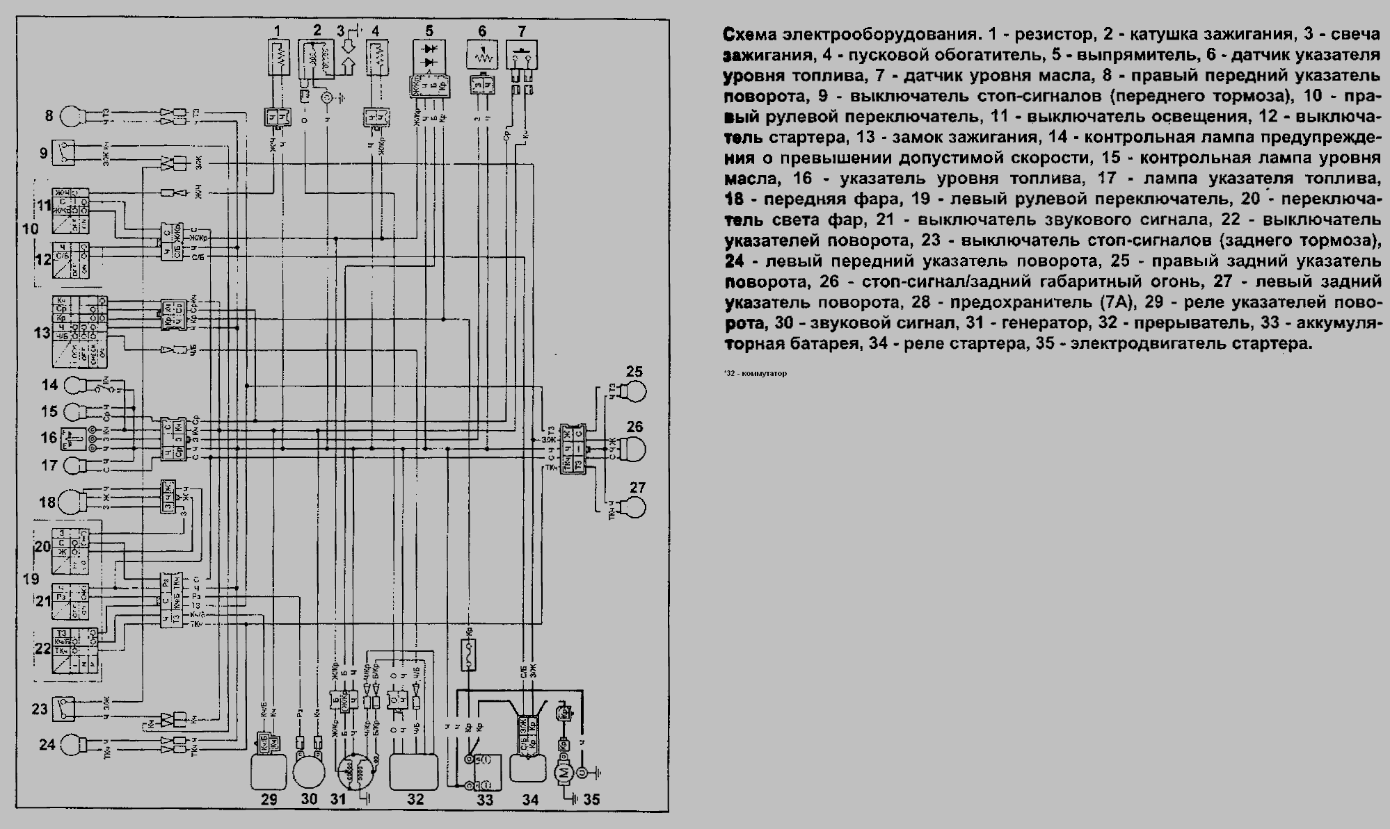

СообщениеДобавлено: 10 Nov 2013, 19:56
moto_schem_Yamaha_Jog.gif [ 105.39 KiB | Просмотров: 8445 ]

ничего не понятно

И что не понятно?
 Заголовок сообщения: Re: Проводка
СообщениеДобавлено: 10 Nov 2013, 20:22
Сообщений: 444
Скутер: Umc
надо разжевать
Коммутатор
красно-черный нужно соединить с красно-черным на генераторе ( питание коммутатора )
бело-красный нужно соединить с синим на генераторе ( датчик )
черно-белый - это глушилка, чтобы заглушить, нужно его замкнуть на массу
черный-это масса
оранжевый-его нужно соединить с катушкой зажигания
Генератор
синий и красно-черный мы уже используем . Остались желтый , белый и зеленый
зеленый-это масса
желтый-он идет на регулятор напряжения контакт 1
белый-он идет на регулятор напряжения контакт 3
контакт 4 это плюс ( можно пустить на свет или зарядку акб )
контакт 2 это масса

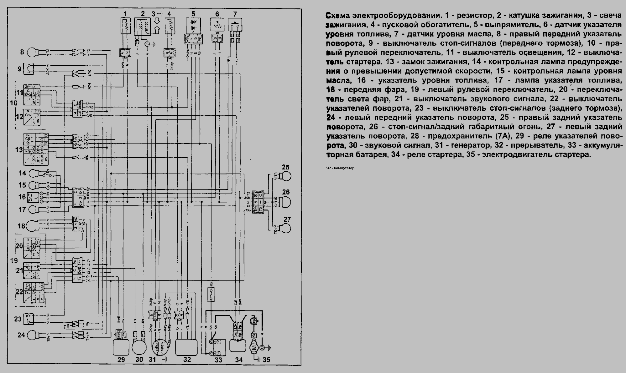

Один человек посоветовал сделать так

И так пару часов мозго**ки.... и вырисовалось что ... В одном положении замка(тумблера ) будет так
в другом так

YakoSan писал(а):
это заведенный двигатель
тут все ясно

Вот наконец то правильная схема...

Какой-то бред, особенно в розовых картинках.
СообщениеДобавлено: 11 Nov 2013, 11:55
Зарегистрирован: 08 Nov 2013, 11:47
Сообщений: 37
Скутер: ViperActive
почему? я рисовал как мог и как умел...
СообщениеДобавлено: 11 Nov 2013, 14:36
Потому что схемы уже все дали давно.
Распиновку всю описали подробней некуда.
Но YakoSan продолжает изобретать велосипед, не смотря на существующие схемы.
