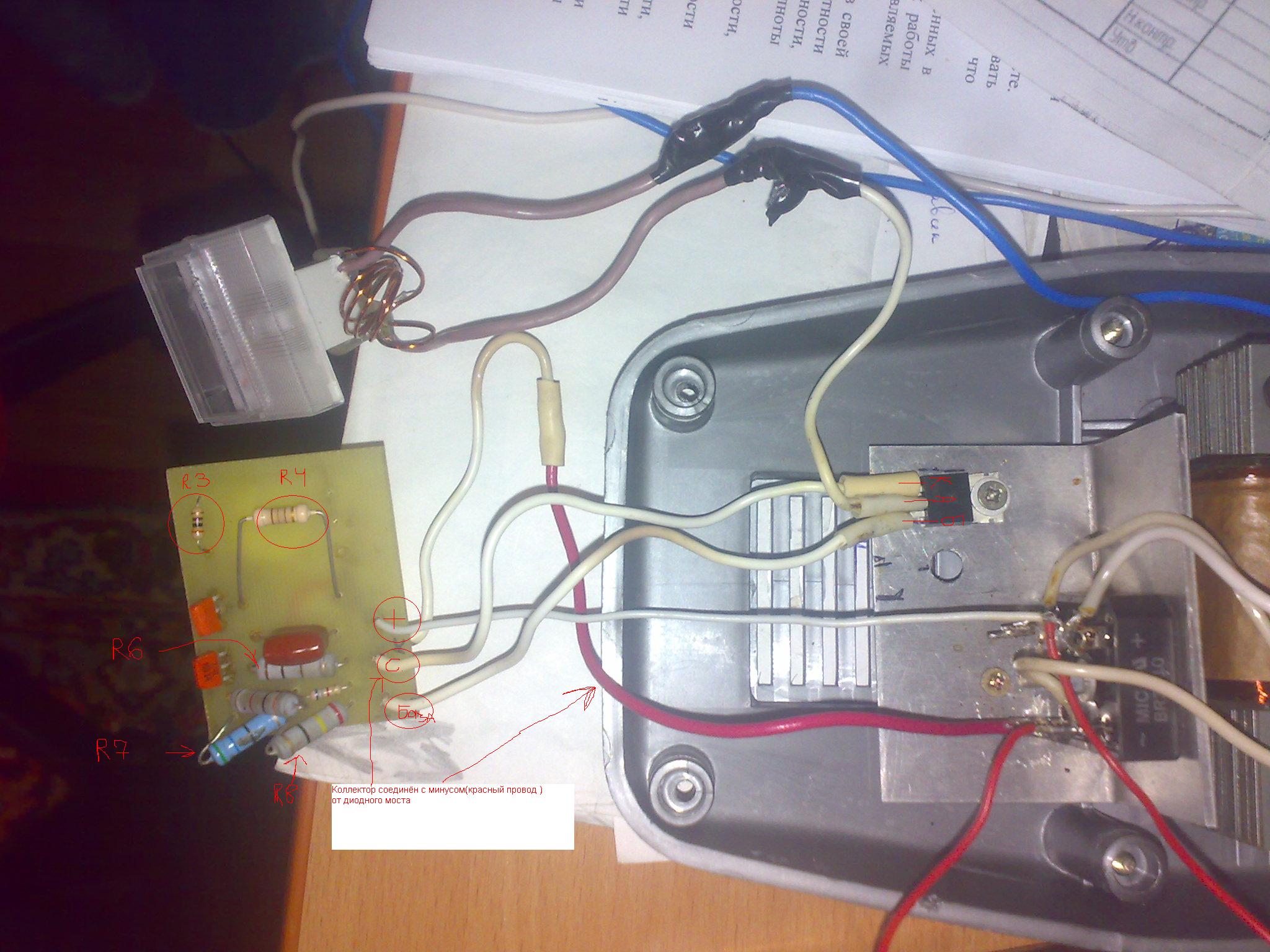

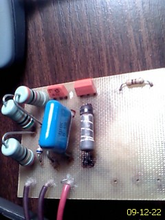

Вот в интернете фотонашёл кишок ЗУ-120М,но не полное и там к плате подходит три провода,а на моём четыре провода,может всё таки дело в проводах? блин к чему эти провода идут? *DONT_KNOW*
DC091222001.jpg [ 24.48 KiB | Просмотров: 6138 ]

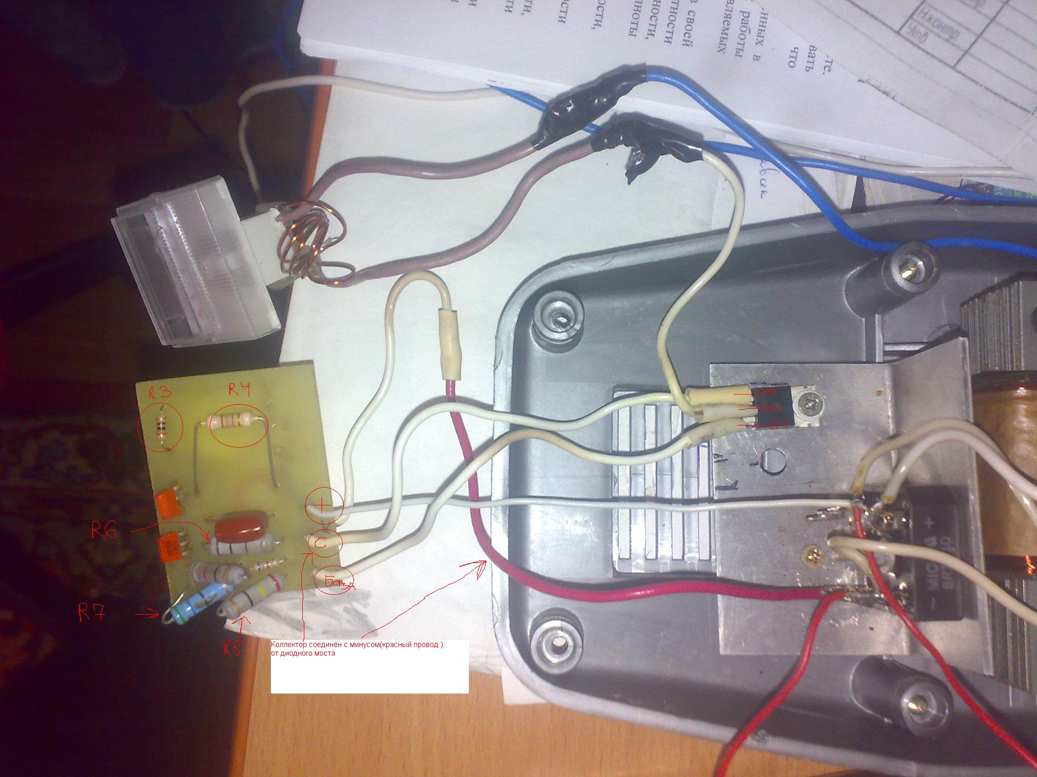

может поможет
18012014051 зу 120м.JPG [ 345.32 KiB | Просмотров: 6138 ]

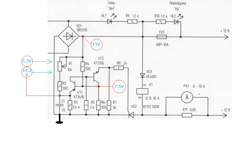

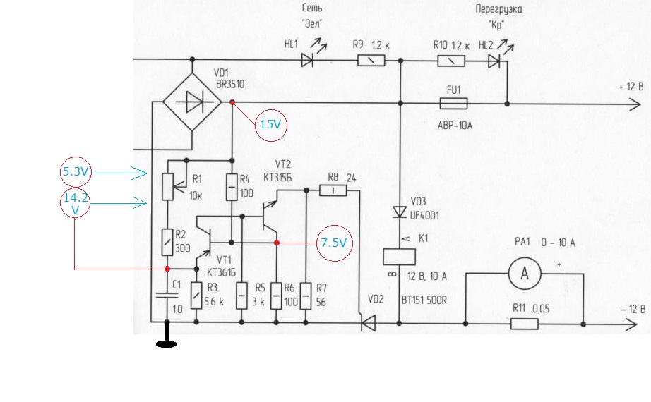

от минуса диодного моста. поскольку клемма находится после управляющего элемента.
приблизительные напряжения(при положении регулятора):
ЗУ_120Мa.jpg [ 89.87 KiB | Просмотров: 6132 ]

СообщениеДобавлено: 24 Jan 2014, 07:19
ну так меняй р1 раз скачет. И с р6 непонятки, звонил?
И замеры от прямого провода, от +

vadis
под "замерь напряжение на резисторе", я имел ввиду замерить падение напряжения.
То есть одним щупом вольтметра касаешься одной ножки резистора, вторым щупом касаешься другой ножки резистора.
При этом, для данной схемы, черным щупом тестера всегда касаешься нижнего вывода резистора (смотришь по схеме).
Из твоих замеров похоже что R6 имеет короткое замыкание между выводами.
Либо на плате сопля припоя, либо он сам вышел из строя. Есть еще третий вариант: пробиты транзистор VT1 и конденсатор C1.
Ну или не пробиты а опять же короткие замыкания на плате.

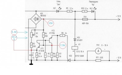

Как должно быть:
На этой картинке R1 это твой R4, а R2 это твой R6.
U это напряжение на диодном мосте.
U1 и U2 - падения напряжения на твоих R4 и R6 соответственно. Они должны быть равными между собой и равны половине напряжения U на диодном мосту.
То есть U1=U2 и U1+U2=U.
Еще ты не замерил падение напряжения на R3.
Если пробит C1, оно будет равно 0.
И самое главное, плату-то отмыл от канифоли?

Транзисторы выпаивал и замерял-рабочие и тиристор тоже (тем более ставилось всё новое). Можете сказать что нибудь про провода?правильно подключено чито логически подумав,что за чем должно идти (но не сравнивайте с схемой т.к. чего то я не доверяю этой схеме - потому что она не работает на моём ЗУ)

vadis писал(а):
http://www.china-scooter.ru/forum/viewtopic.php?f=3&p=244527 вот здесь были скинуты кем то фото кишек ЗУ-120М,меня провода смущают:там три, а у меня четыре к плате подходят.
Давай считать: плюс и минус питания с диодного моста, катод тиристора, управляющий электрод тиристора (то что ты называешь "база").
Но катод тиристора соединяется с минусом питания. У тебя они соединены на плате, а там их могли соединить на тиристоре.
