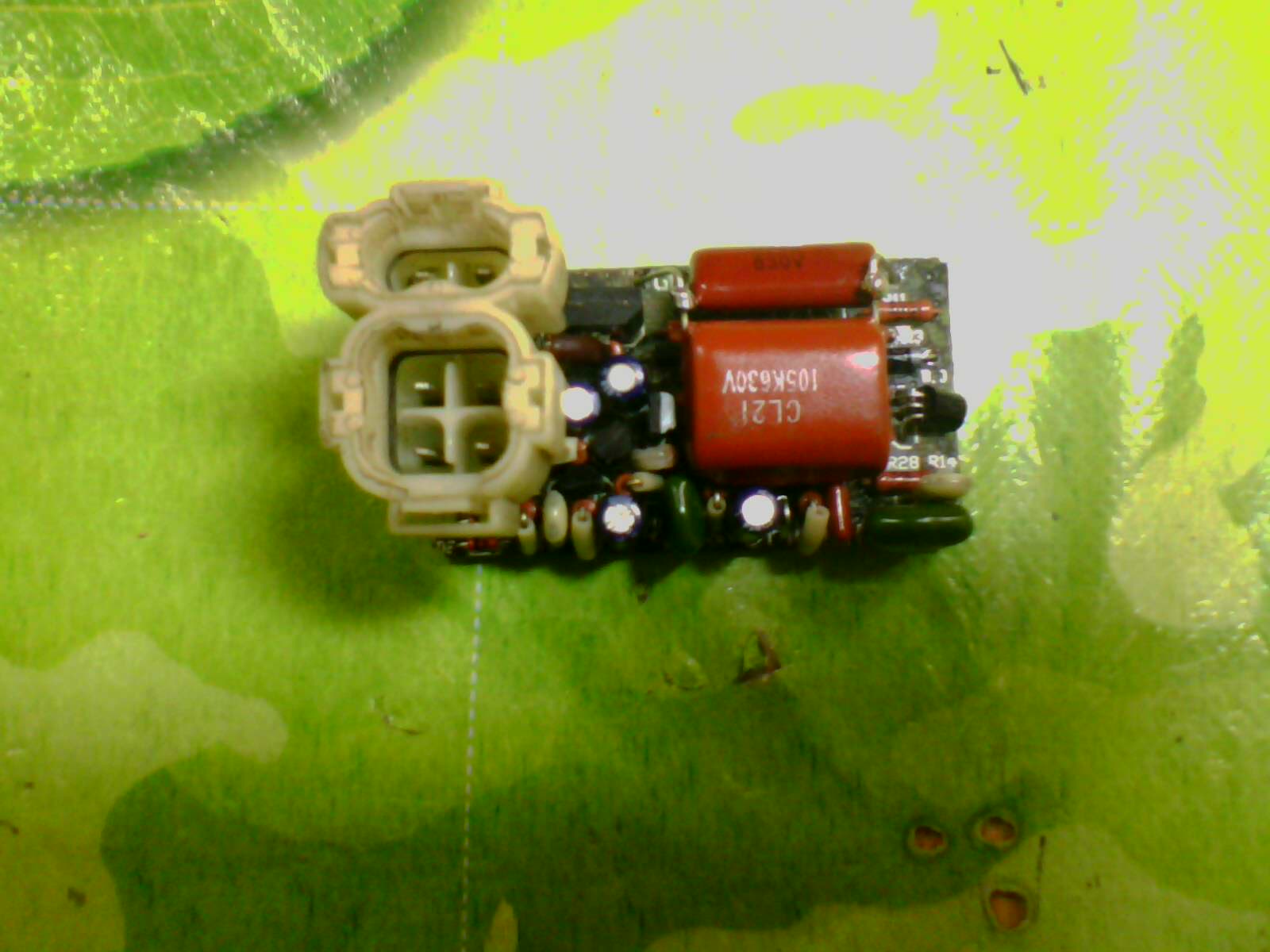

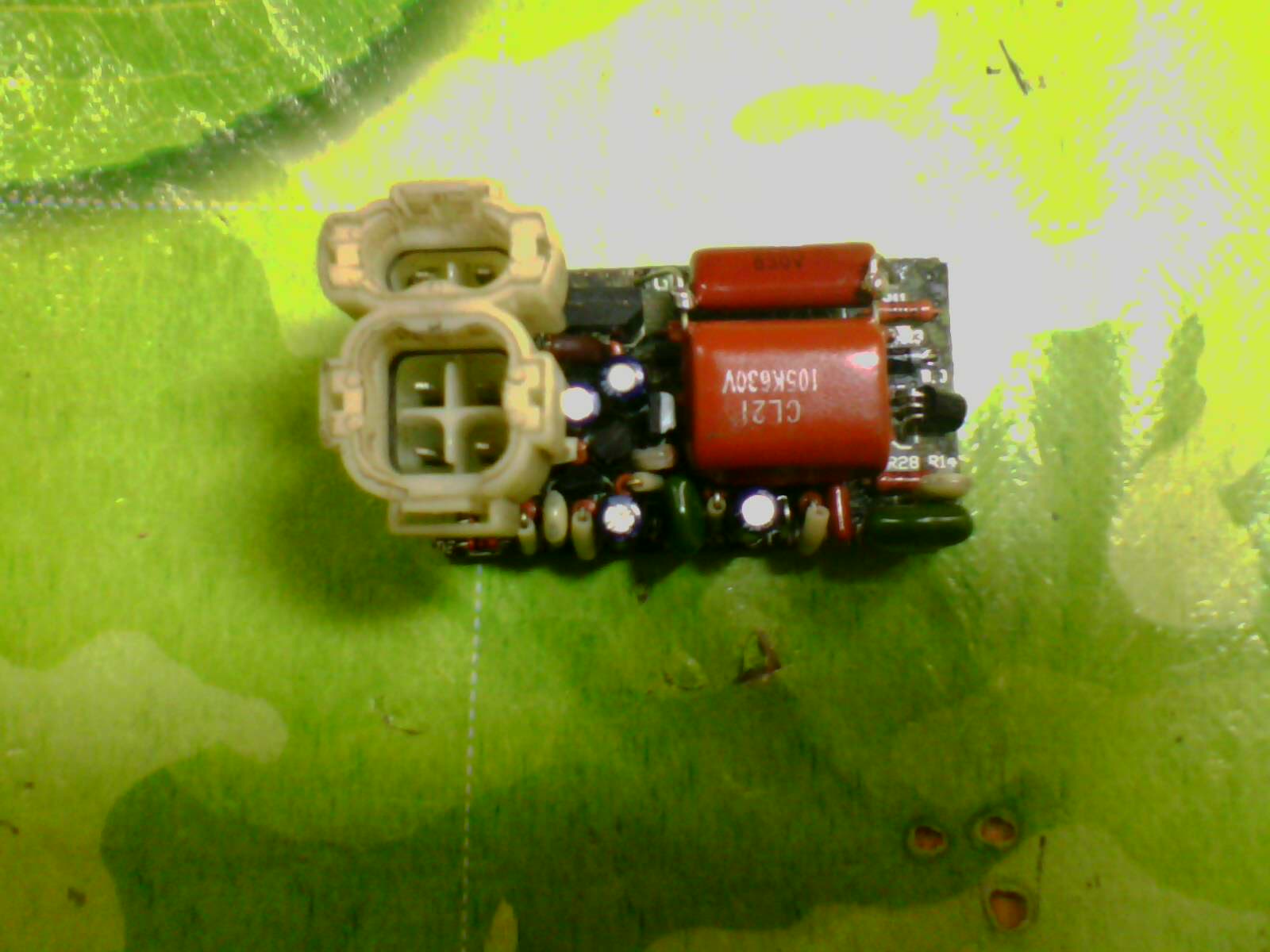

Схема в первом посте та что подписана "родная" немного не соответствует действительности. Вернее как принцыпиальная то правильная, но номиналы конкретно неправильные.
Проверял я ее ради интереса. Вру, родная моего скутера почти в точности такаяже, но как я говорил номиналы деталей другие. Родной LinHan коммутатор я трижды клонировал и продал как тюнинговые на мопеды с двигателем FMB. В случае с двигателем 110 кубиков прирост максималки 15-20км/ч.
Комментарий к файлу: Фото отремонтированого...
IMG0741A.jpg [ 103.45 KiB | Просмотров: 4301 ]

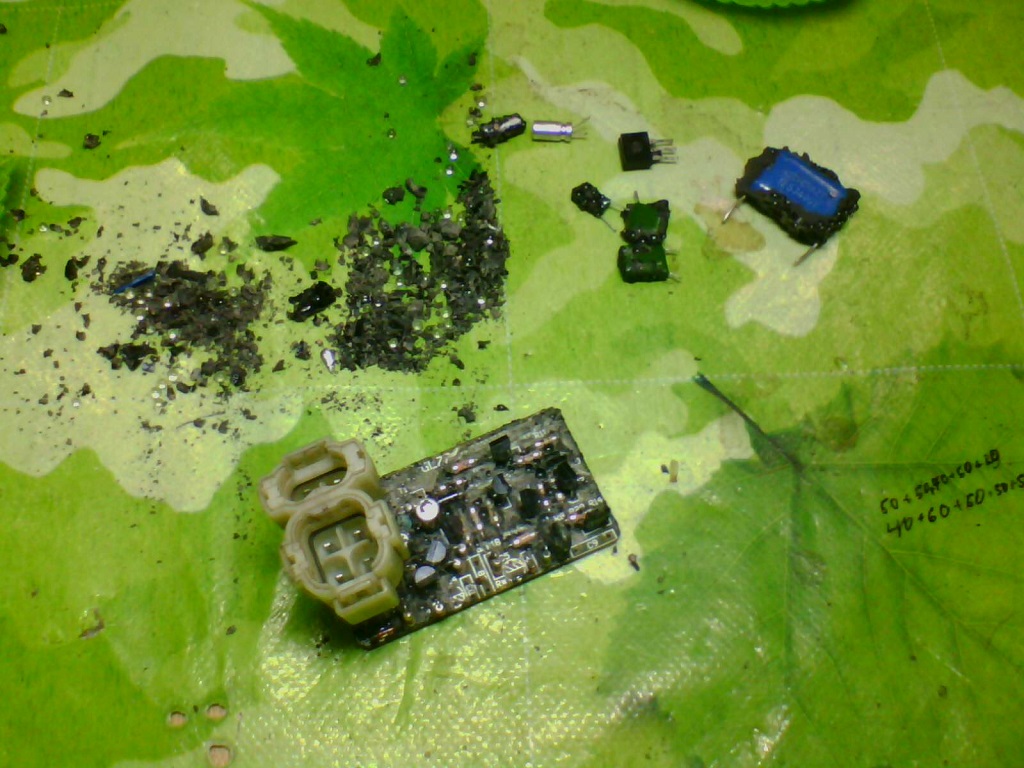

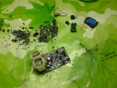

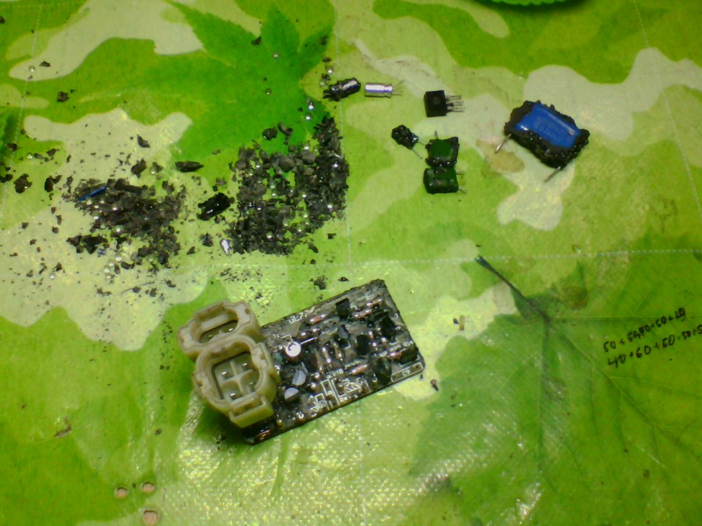

Вот еще пара фоток.
IMG0730A.jpg [ 229.08 KiB | Просмотров: 4297 ]
