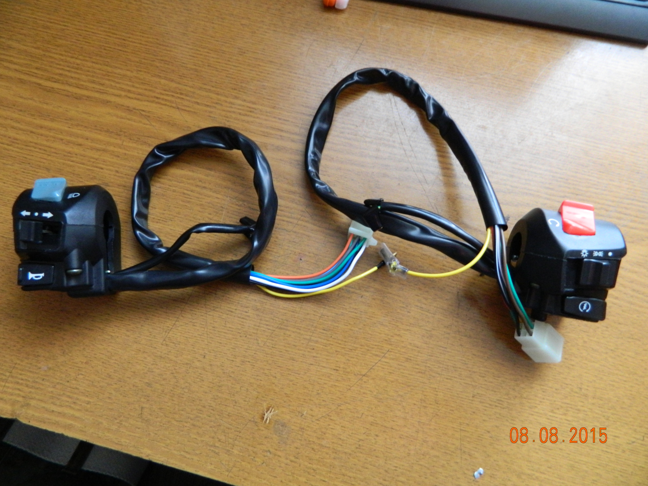

решил заморочиться и поставить вот такие пульты :)
Сегодня утром поломал кнопку,когда разбирал :-D
Объездил весь город-не нашёл :(
Сегодня буду пробовать всё это подключить :)

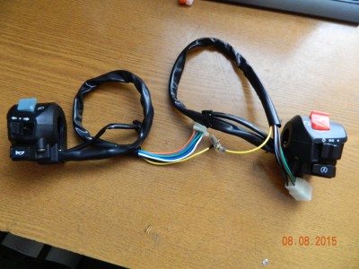

начал потихоньку подключать,и конечно же ничего не смог :-D
Начал с кнопки "пуск",не понял,какие провода нужно подключать.
на пульте есть "глушилка",которой нет на стоковом скутере,я так полагаю эту кнопку я использовать не смогу?
и что нужно сделать,что бы просто можно было заводить?
У меня раньше было так,красно-жёлтый провод шёл на реле стартера,а зелёный соеденялся с жёлто-зелёным,который шёл на концевик тормоза и стоп-сигнал.Таким образом всё это работало :)
Как осуществить всё это на новом пульте?
Я его разобрал и увидел,что с кнопки "пуск"идёт только один провод-жёлто-красный.
Моя голова никаких умных мыслей мне не подаёт :(
Единственное,что мне пришло в голову-это припаять к старым проводам,которые шли на концевик тормоза,новые,с нового пульта.

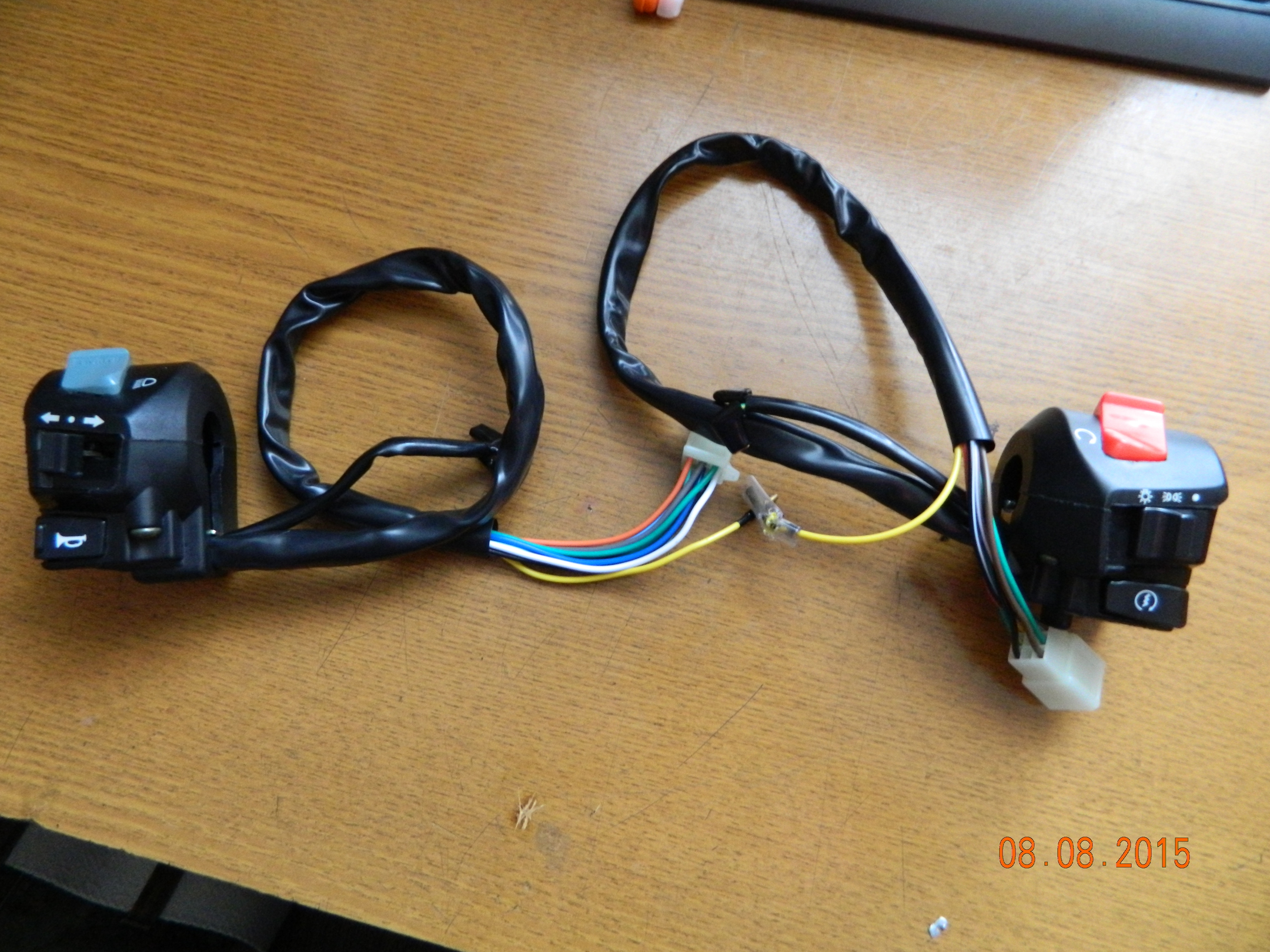

file.php.jpeg [ 208.92 KiB | Просмотров: 41945 ]
