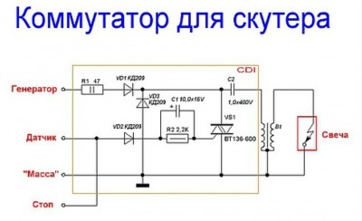

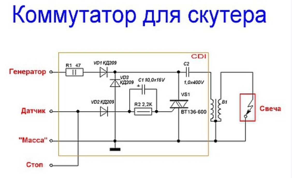

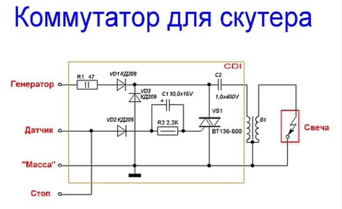

Тут схемы. Если будет время - посмотри, может найдешь свою. На полтинниках (139) схемы практически одинаковые. Отличие только наличием\отсутствием тахометра, и всяких излишеств. Теперь смотрим схему коммутатора. Что будет если провода от датчика и генератора поменять местами.
