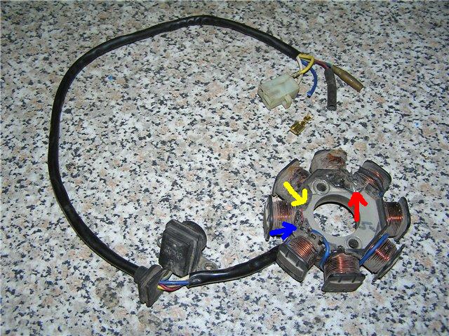

ПИСАЛИ ПИСАЛИ и втупик забежали. что даже я теперь потерялся в мыслях. Давайте начнем вс с нуля. Кто мне скажет правильную схемму данного генератора?
даже позаимствую схему предложенную кемто выше
но мне нужно обязательно указать где начало и конец (обмотки)!

красная стрелочка - конец силовой обмотки. желтая - начало регулирующей. синяя - место соединения обмоток. чего ж непонятного то? все разжевано донельзя... по поводу регулятора - а зачем, когда можно взять готовый?

1 - А вы ни чего не напутали? Просто когда снимал силовую с генератора забил перерисовать намотку. И вот если память не сбивает то стрелочка желтая указывает не на регулирующую а на контакт высоковольтной обмотки!

не припомню чтобы просто так у кого то сгорали регуляторы... по рисунку - мож чего и напутал, нельзя ли почетче и побольше фотку?

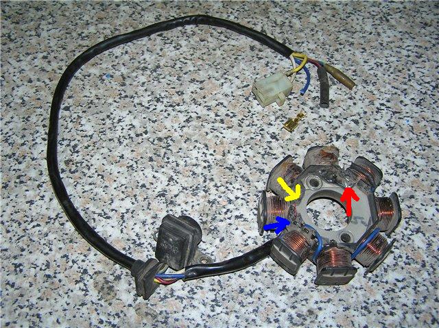

Ну не обязательно можно купить готовый генератор
Вот или Статор магнето 120Вт 50сс скут 4т (8 катушек) tuning - 19$
или татор магнето 180Вт 50сс скут 4т (11 катушек) tuning - 30$
Изображение Изображение
А вот после можно будет собирать стабилизатор

Может ты не знаешь как проверить работо способность реле-напряжения
Авот ради любопытствия произвел вскрытие трупа:
Фотография не ахти, но видно что одному из шести диодов стало очень плохо и он откинулся.
Где такое чудо на 10+1 катушек купить??? Эххх, я бы такой сразу купил и перемотал проводом 1.3 и было бы двестипицот ватт )))
