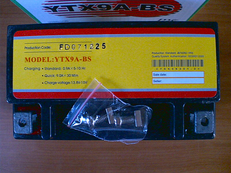

Надоело использовать АКБ от источников бесперебойного питания (UPS). Они не силовые, и дают маленький пусковой ток.
Купил на днях в Хонлингзаказе.ру OUTDO YTX9А-BS sealed lead-acid battery
Хрен знает, вроде гелевый, а не похож )))
