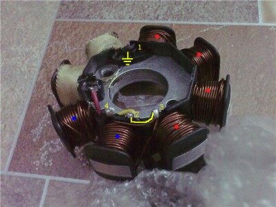

aksrus писал(а):
Прчитав статью с первых страниц этой темы, поехал в магаз, купил регулятор, съёмник, и прочую приблуду. Распечатал мануал "http://www.china-scooter.ru/index.php/tuning/43-djman.html" пришёл в гараж, снял, а у меня на статоре из 8 катушек, не две, а одна изолированна (или как там называется, незадействованна), и встал в ступор, ткните плиз если где-то обсуждалось - не могу найти... Движок как у всех 139 qmb а вот статор чуть другой, какой будет принцип доработки?!
Что значит "одна не задействованна"? Мой скут содран с Suzuki и 2 катушки зажигания не используются (коммутатор работает от постоянного тока). Все 8 катушек намотал проводом 1.34 по 40 витков катушка. Делал по данным сайта let-s.ru

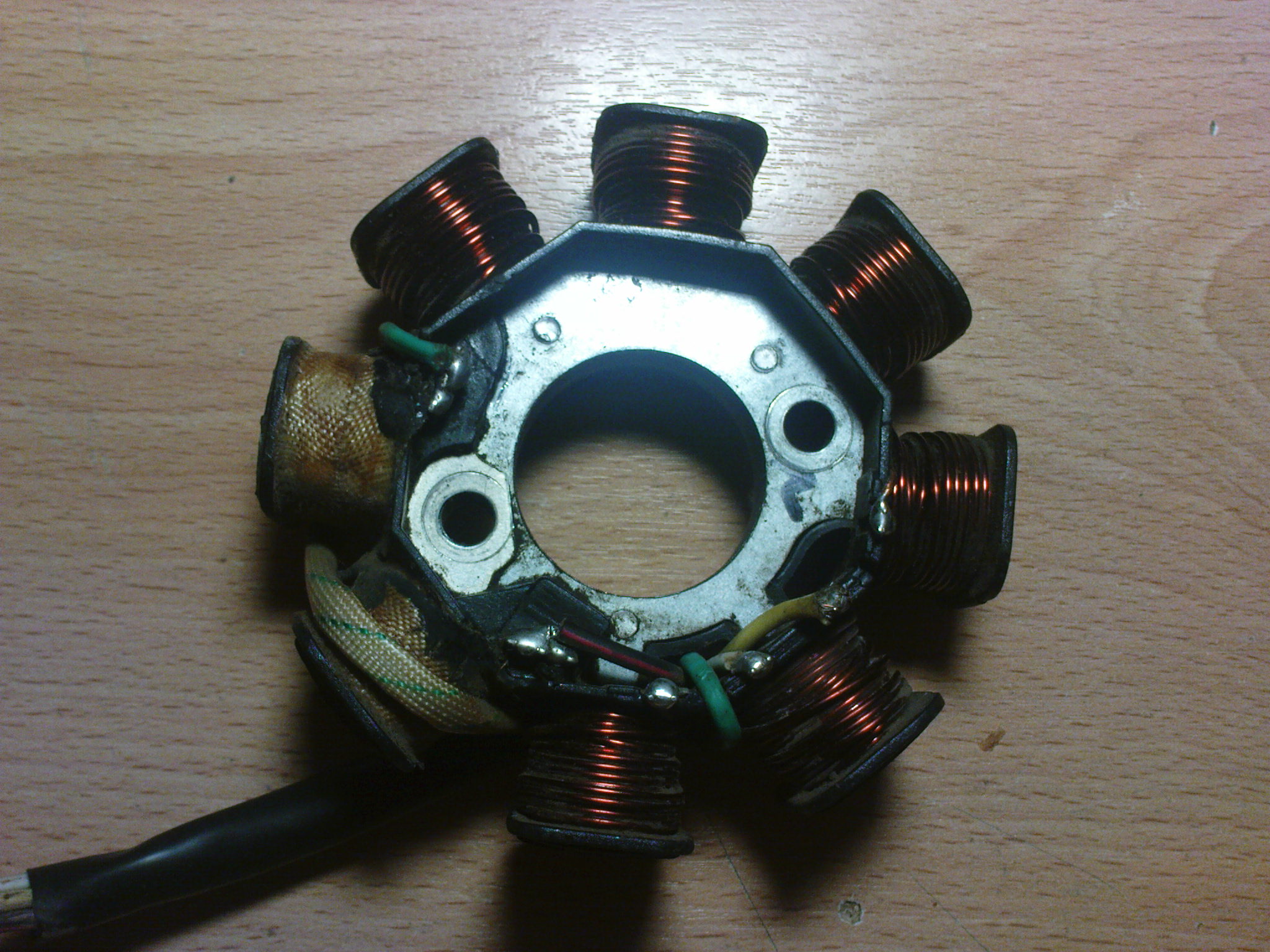

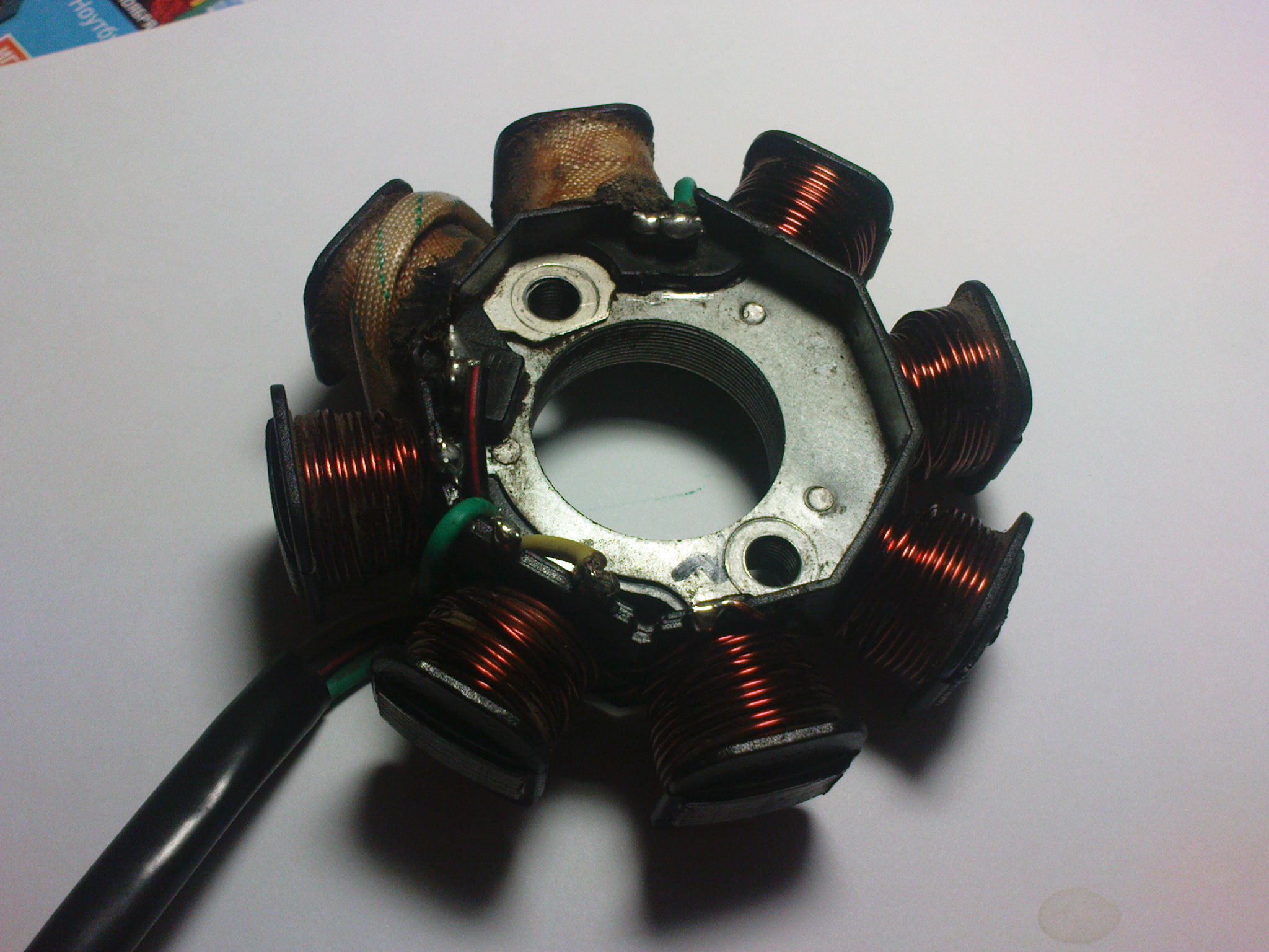

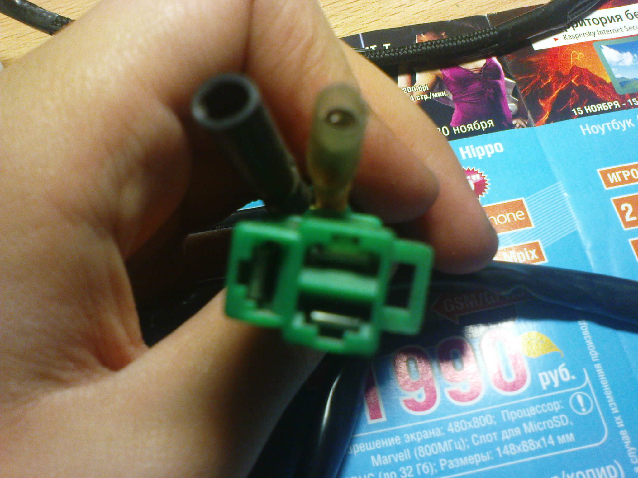

Как быть? на у статора уже 5 проводов (Черный с красной полосой , Красный,Желтый , Зеленый, Белый)
Комментарий к файлу: Фишка
DSC00877.JPG [ 520.24 KiB | Просмотров: 5576 ]
Комментарий к файлу: Статор
DSC00875.JPG [ 551.49 KiB | Просмотров: 5576 ]
Твоя жизнь - тебе решать.©

Прочитав всю ветку понял что зеленый это доп масса. Что с ней делать?
Нет у меня скобы между 2 и 3
не могу понять допустим я уже отпаял и вывел провод , Так зачем там отпаивать и соединять с желтым ?

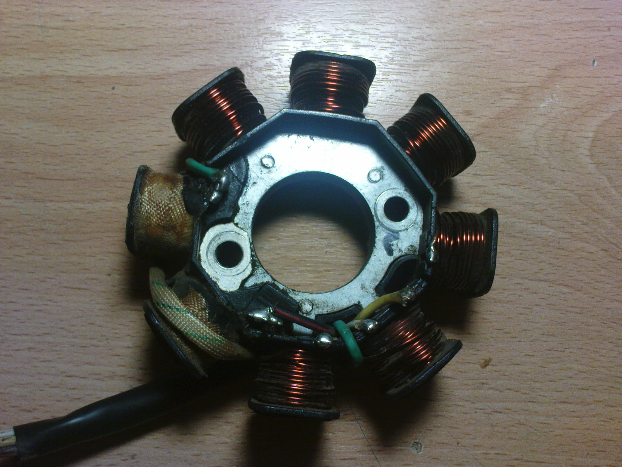

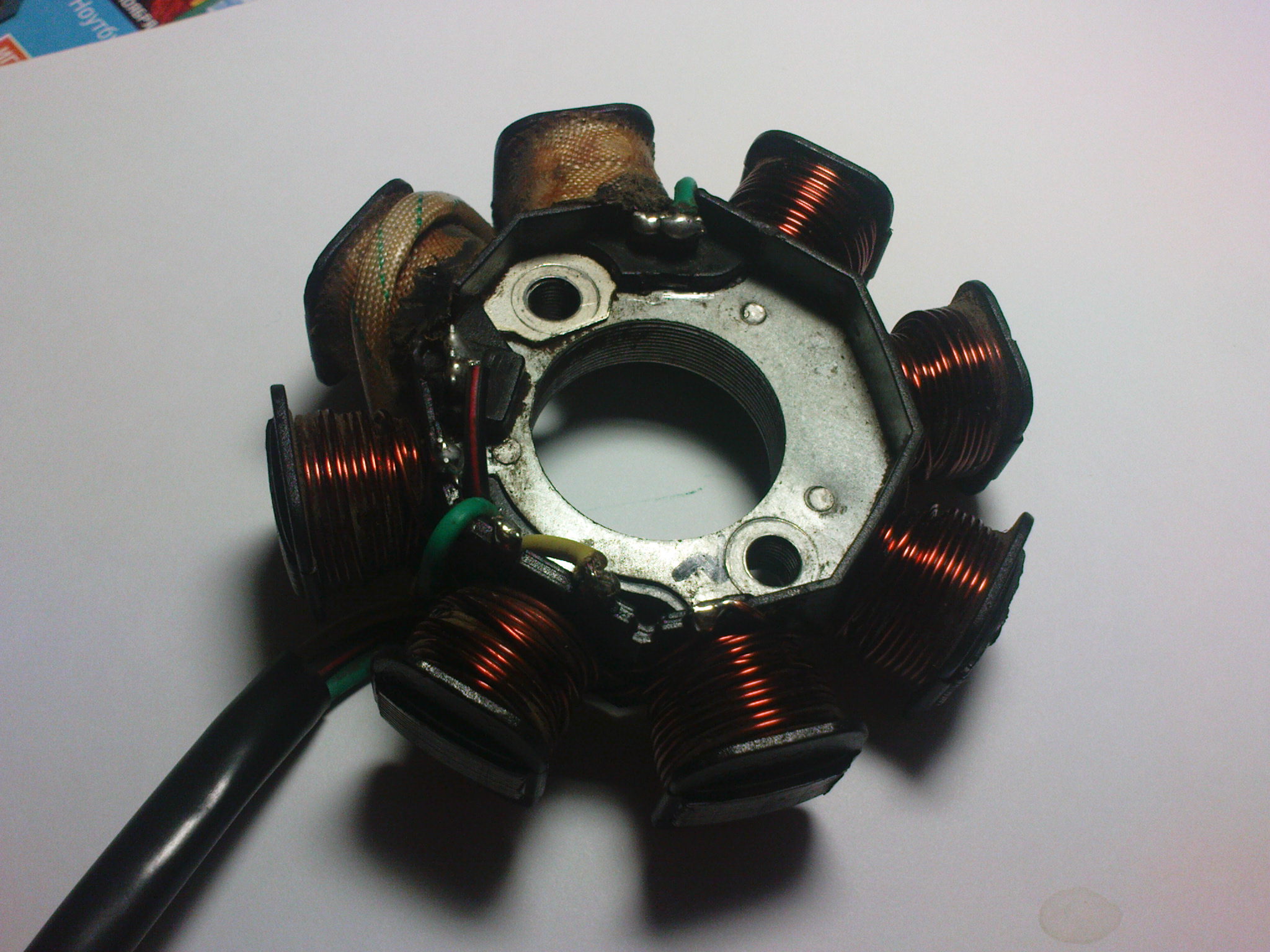

Еще 1 фото статора
Всем огромное спасибо за внимание! я и сам разобрался)
Спасибо диджей мену)
