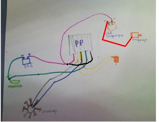

Maks
Клевая схемка. Если так подключишь - стартер будет крутиться постоянно. Пока проводка между реле и регулятором не сгорит.

вместо того чтоб ржать, лучше бы схемку нарисовали. ну что стартер надо через кнопку это понятно.
 Заголовок сообщения: Re: Новая статья. Переделка генератора двигателя 139QMB.Смот
СообщениеДобавлено: 06 Feb 2011, 19:56
подправил
сх.JPG [ 24.04 KiB | Просмотров: 5383 ]
в общем, тестером пользоваться умеешь? отпаиваешь на гене от массы толстый провод, тонкий оставляешь припаянным он на искру.
получаем белый, желтый и отпаянный. Меряем сопротивление между ними, те где сопротивления побольше будут наши, допустим это желтый и отпаянный, тогда отпаиваем белый от обмоток и припаеваем его к тому что от корпуса отпаяли. Вот эти 2 провода белый и желтый и пошли на реле в клюв, а там ты ставишь новое реле, значит подключаешь их как у тебя на картинке.

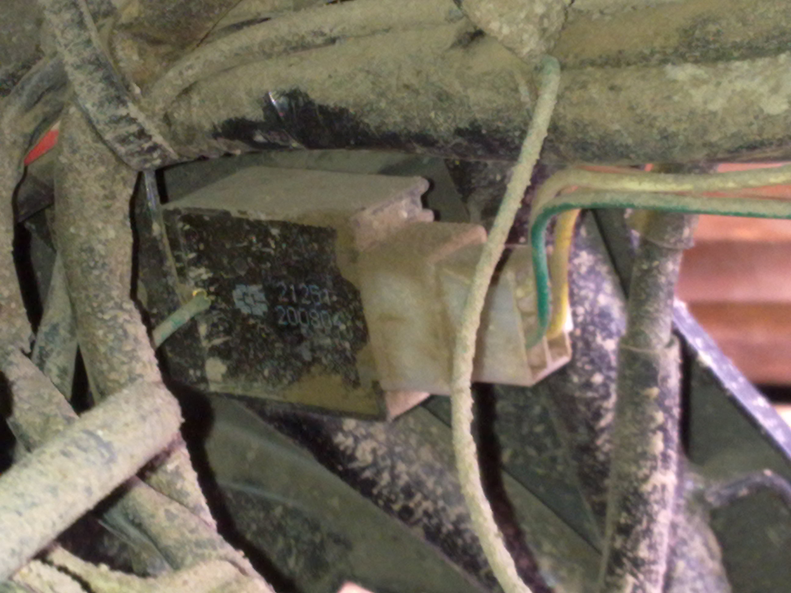

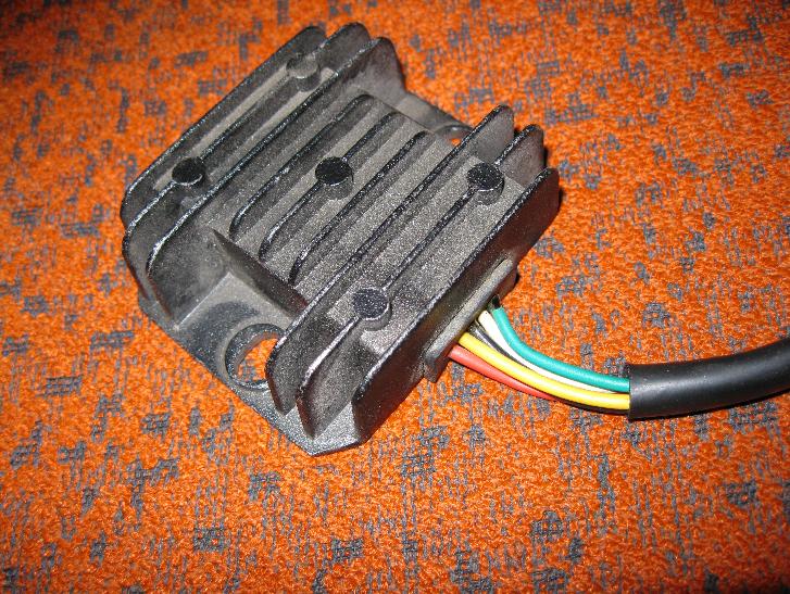

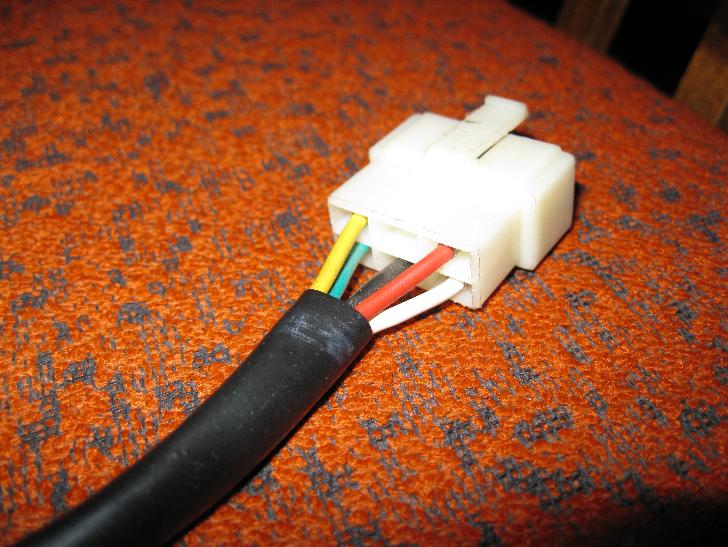

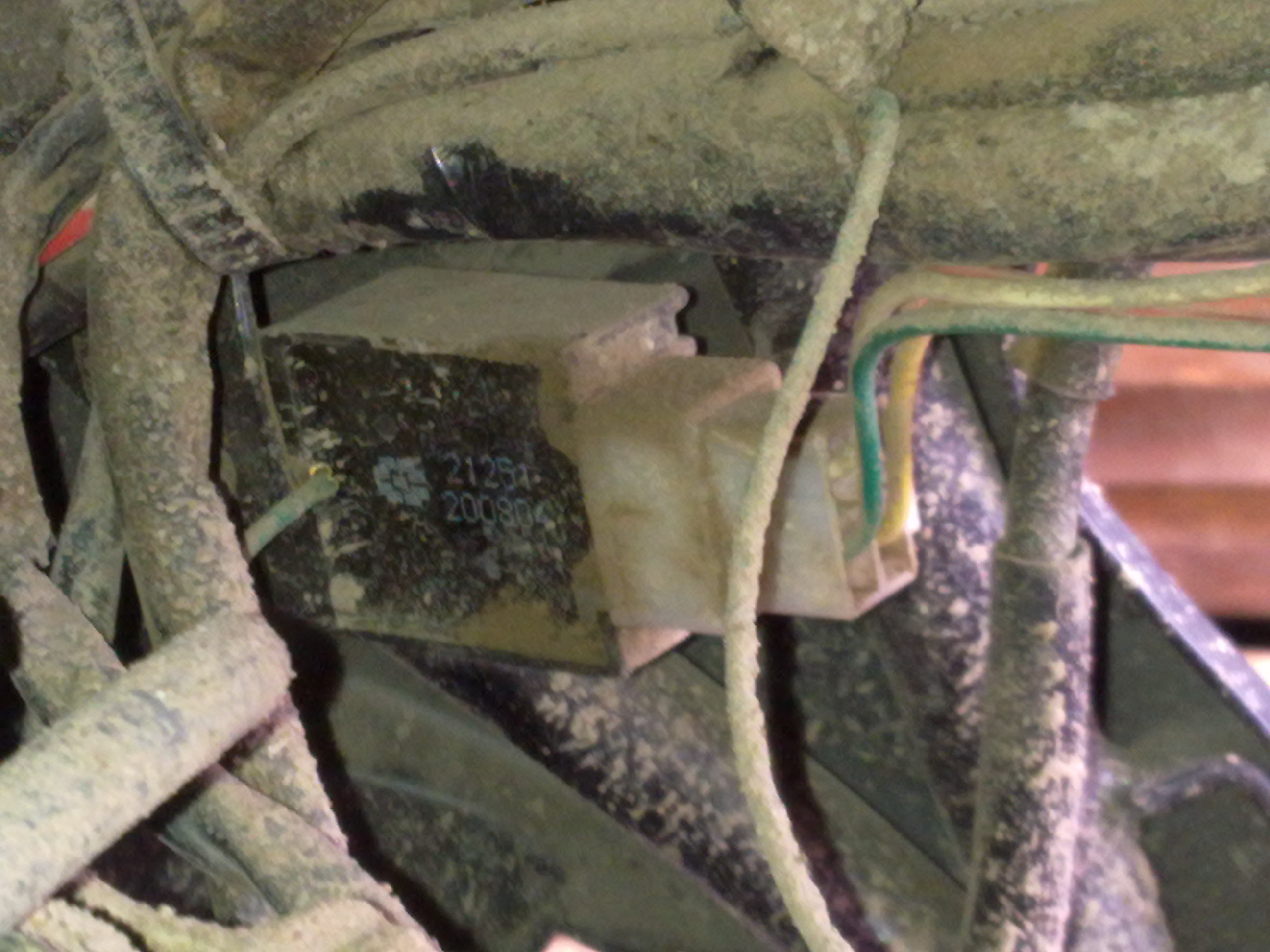

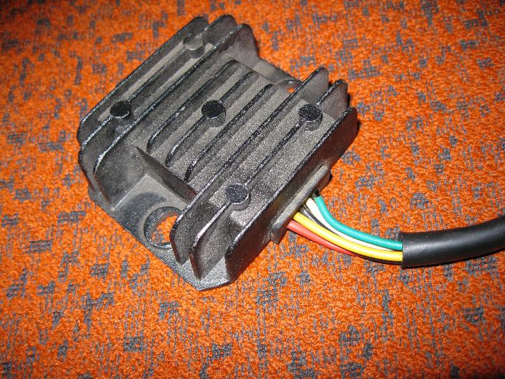

Помогите разобраться как подключать такой реле регулятор:
дайте распиновку
Комментарий к файлу: его разъем
IMG_1256.JPG [ 85.88 KiB | Просмотров: 5364 ]
Комментарий к файлу: само реле
IMG_1255.JPG [ 134.94 KiB | Просмотров: 5364 ]

так он у тебя такой же как в статье

В том то и дело что нет! 5 контактов то да, а вот их расположение в фишке... :005
Знающие люди посоветуйте как узнать точно где что!

GRO
Не лень, я все это читал. Я спрашиваю потому что разные распиновки на разных РР, как бы чего не напутать!
Спасибо, надеюсь ничего не сгорит! :)
СообщениеДобавлено: 08 Feb 2011, 18:07
Treash
Помоему там на 100% такой как у тебя регулятор описан:
