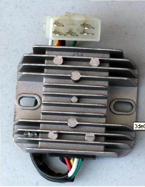

nimda писал(а):
Не тяни этот новый провод от статора. Используй штатные провода. Их достаточно чтобы всё работало.
Провода уже протянуты , меня интерисует РР где на нём вход и где выход?

красный с черным соедени(это плюс), желтый и розовый скорее всего вход переменки, зеленый(масса)
согласен с nimda, используй штатные провода

давай за РР возьмём такой как в первом посте, потому что у меня точно одна фишка 5 контактов.
1. на плюс (старая фишка, как точно определить, с чем он звонится должен, с красным на клемму аккума?) цепляю: красный и sense

Вот регулятор из первого поста Джимена
РРРРР.JPG [ 43.34 KiB | Просмотров: 7569 ]
вот распечатка его проводов
Распиновка следующая: красный провод – плюсовой выход постоянки – подключаем на плюс аккумулятора, зеленый – минусовой выход постоянки – на массу, желтый – вход переменки – на желтый от генератора, белый – второй вход переменки – на наш выведенный провод с генератора. Черный провод является управляющим SENSE. Что такое SENSE? Это система, встроенная в регулятор, не позволяющая напряжению прыгнуть выше 14,4в. Соединяем его с красным проводом регулятора (выходом +12-14,5 в).
То что красным перефразирую, сенсе это питание схемы регулирования. На стоке это желтый выход гены, здесь просто выешаем его на плюсовой выход.
1 Далее место установки - под клюв на старое место, Джимен неправ что + кинул на реле стартера, + нужно вешать на замок, а именно этот провод и есть в стоковой фишке, он красный, значит красный провод штатной фишки соединяем с красным и черным этого РР.
2 в родной фишке есть масса, значит темно-зеленый провод фишки соединяем с зеленым РР.
4 польза есть но не для всех, польза тому кто вешает на + много нагрузки, например ставит ксенон и музыку, напряжение нового РР больше чем старого, следовательно и ток зарядки больше, это обеспечивает заряд АКБ даже с включеным ксеноном и музыкой на ХХ, эт я образно конечно :)
По данным с форума провод в гене 0,8, матаем также через одну катушку (от себя-на себя-от себя и тд) проводом 1-1,3 мм, до полного заполнения катушек, но чтоб провод не вылезал за каркас катушек (перетрет ротором) стараться чтоб кол витков было как можно ближе к количеству стоковых 2-х обмоток (на самом деле это одна обмотка с отводом)
5 вот если хочешь чтоб фары от поворота ключа, то и нужна эта переделка, старый РР просто сгорит и фара будет тусклее на полуволне светить.
6 резистор который вместо фары отключить иначе он будет сажать напрасно АКБ. Резистор обогатителя если есть оставляем, провода обогатителя цепляем на желтый гены и белый гены через резистор если есть
7 нет. Все разжовано.
8 если фары от ключа последствий не будет, если фары на переменке остануться (подключать вместе с обогатителем, геморойно) то перезаряд АКБ и более быстрый выход его из строя. Теоритически :)
