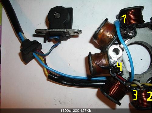

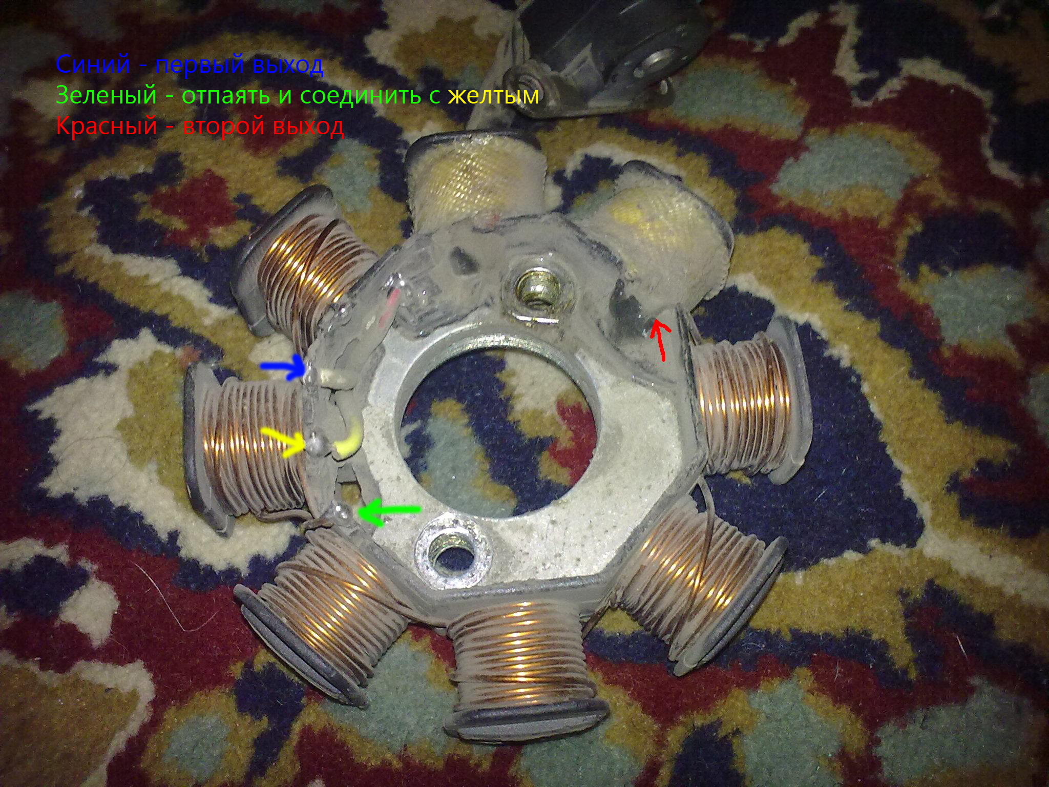

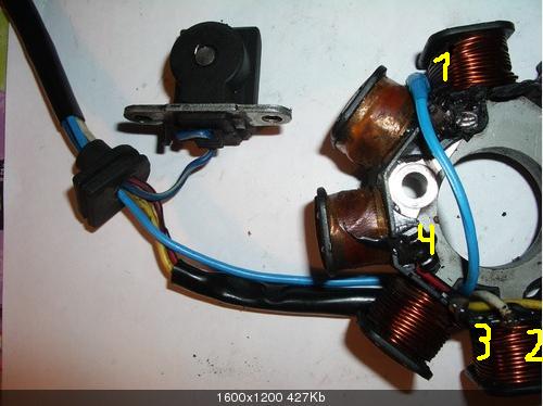

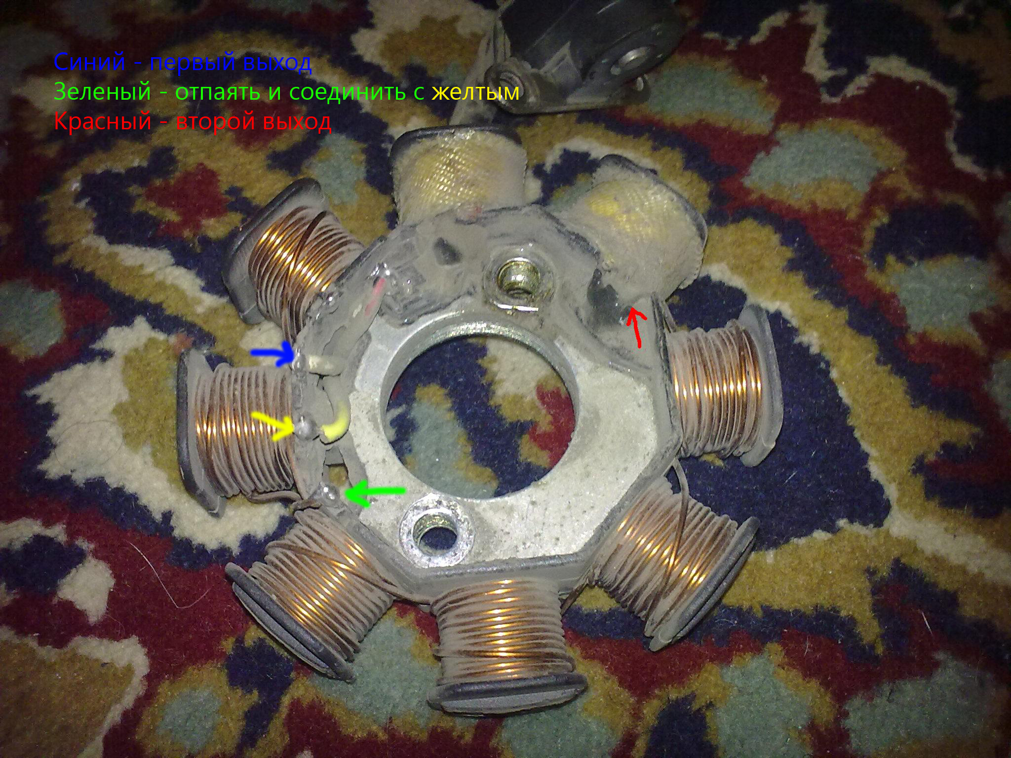

Про трехфазный РР уже писали. Очень не рекомендовавно его использовать, есть большая вероятность, что он сгорит. Нас интересуетбольше однофазный шунтирующий РР. По поводу подключения регулирующей обмотки Lingon не прав, мы уже обсуждали такое подключение в соседней ветке. Получается потеря одного полупериода. Если хотите использовать регулирующую обмотку не перематывая генератор, то нужно:
1.отпаять обе обмотки от земли на генераторе;
2. От одного из отпаянных концов одной из катушек вывести провод к РР
3.Второй конец этой катушки соединить с отпаянным от массы концом второй катушки
4.Конец второй катушки вывести к РР.
 Заголовок сообщения: Re: Новая статья. Переделка генератора двигателя 139QMB.Смотрим!
СообщениеДобавлено: 26 Jan 2010, 11:55
Никита, на твоих картинках видно что сопротивления обмоток разные, значит тупо соединить вместе белый и желтый провода нельзя, иначе одна обмотка регулирующая будет сажать силовую. Если не хочешь гену перематывать, то делай как у автора, т е желтый и синий провода на регулятор, белый заизолировать.
На стартерное реле плюс с РР вешать нельзя, возможно будет разряжаться АКБ на незаведеном, лучше вешай за замок зажигания, как у автора. Тестером смотрю пользоваться умеешь :)
угумс, представил себе так:
08012010219 копия.jpg [ 1.51 MiB | Просмотров: 7797 ]
верно? если да, то сделаю подправку в статье

Учитывая что обмотки силовая и регулирующая имеют разное количество витков и разное сопротивление (на 139 моторе), то подключать попросту надо как ты писал сначала.
1 - синий/серый на РР
2 - желтый на РР
3 - белый заизолировать
4 - красный как и шел на комутатор
желтый с белым связывать нельзя, а соединить последовательно не получится, так как на корпус выходит только один провод, а надо два.

чел, лучше глянь мою фотку повнимательнее
СообщениеДобавлено: 26 Jan 2010, 13:33
Бррррр, это надо разбираться что от куда, с чем зеленый изначально соединялся? Ты уверен что это конец силовой или регулирующей, там же все межсобой звониться.
СообщениеДобавлено: 26 Jan 2010, 15:46
Сообщений: 3948
Скутер: Продан...
Стаж: Много...
ну это мы имеем из предложения Руслана. зеленый как я понял это конец регулирующей обмотки, его отпаиваем от массы и спаиваем с началом силовой обмотки. тогда получим два провода на выходе - белый и наш выведенный.
СообщениеДобавлено: 26 Jan 2010, 17:52
Сообщений: 3948
Скутер: Продан...
Стаж: Много...
правильно ли я оформил фотографию? все нужно делать как там? прост немного запутался в концах обмоток, припаяны как то не по русски, в разные места
