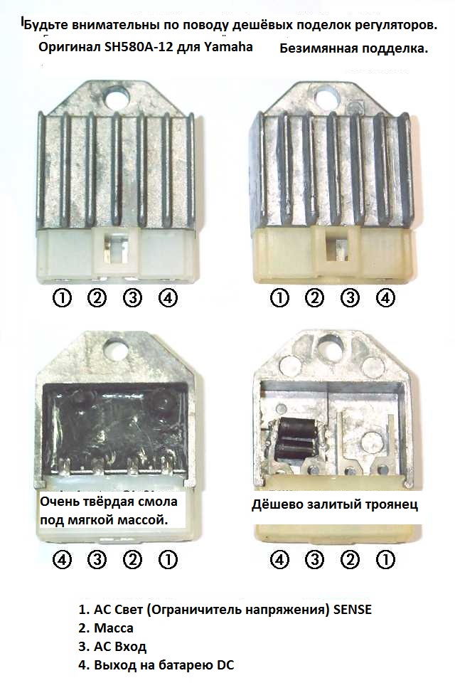

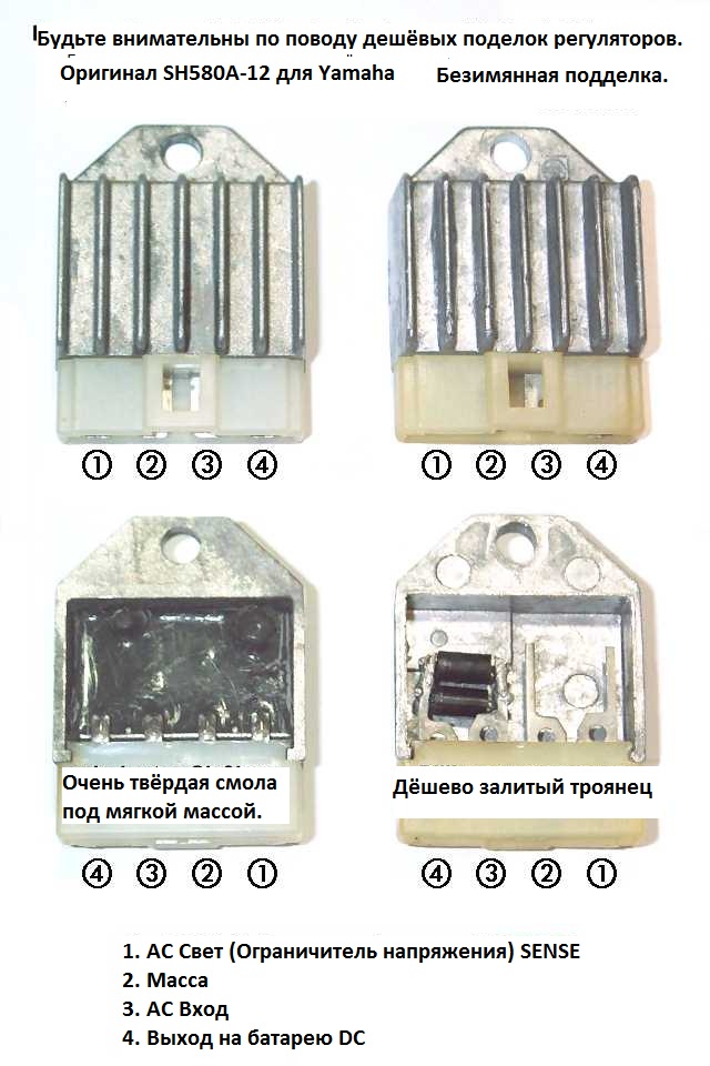

 Заголовок сообщения: Ещё одна подделка.
СообщениеДобавлено: 08 Mar 2012, 22:51
Ещё одна подделка.
mogelpackung.jpg [ 148.71 KiB | Просмотров: 7705 ]
