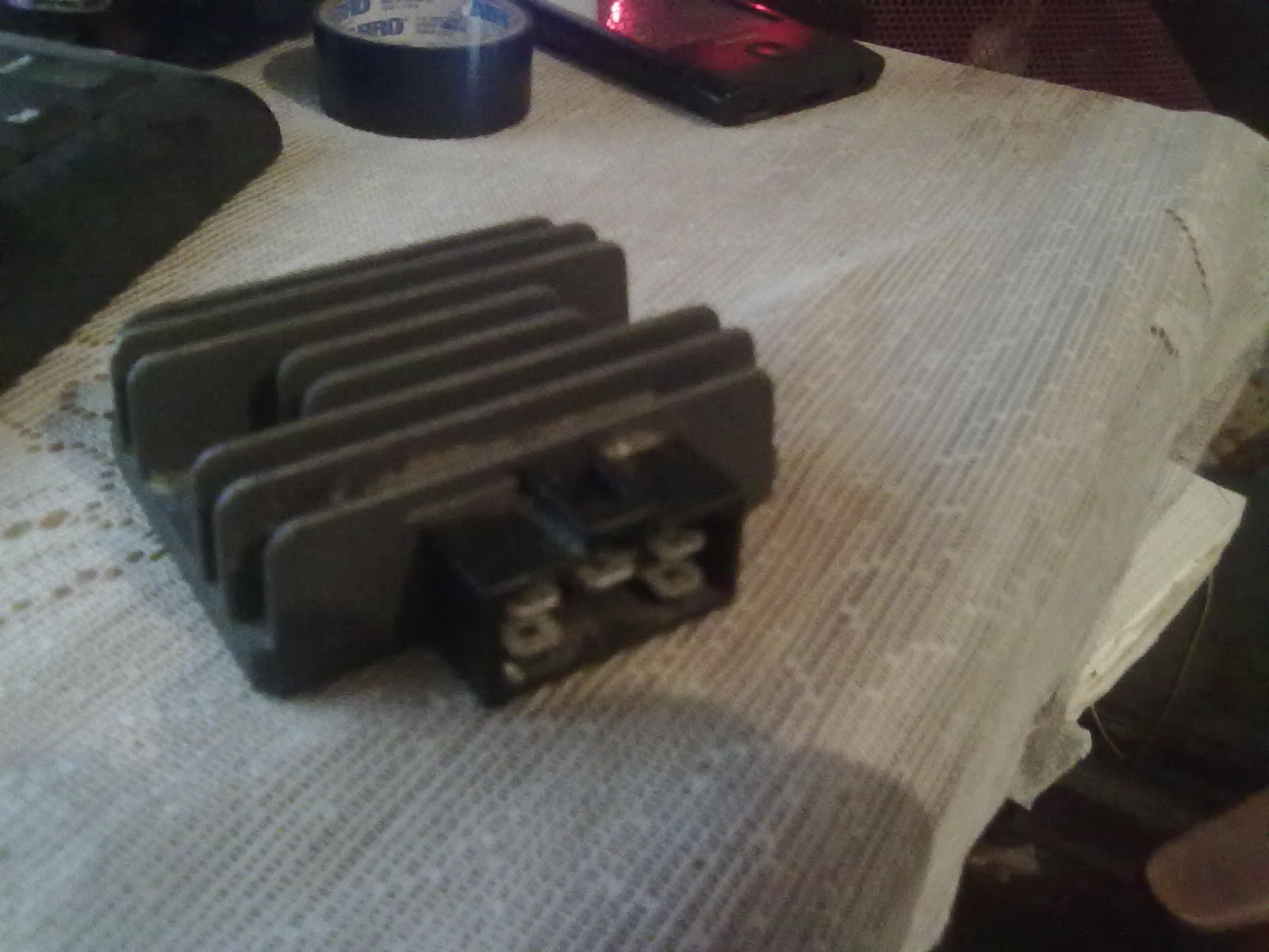

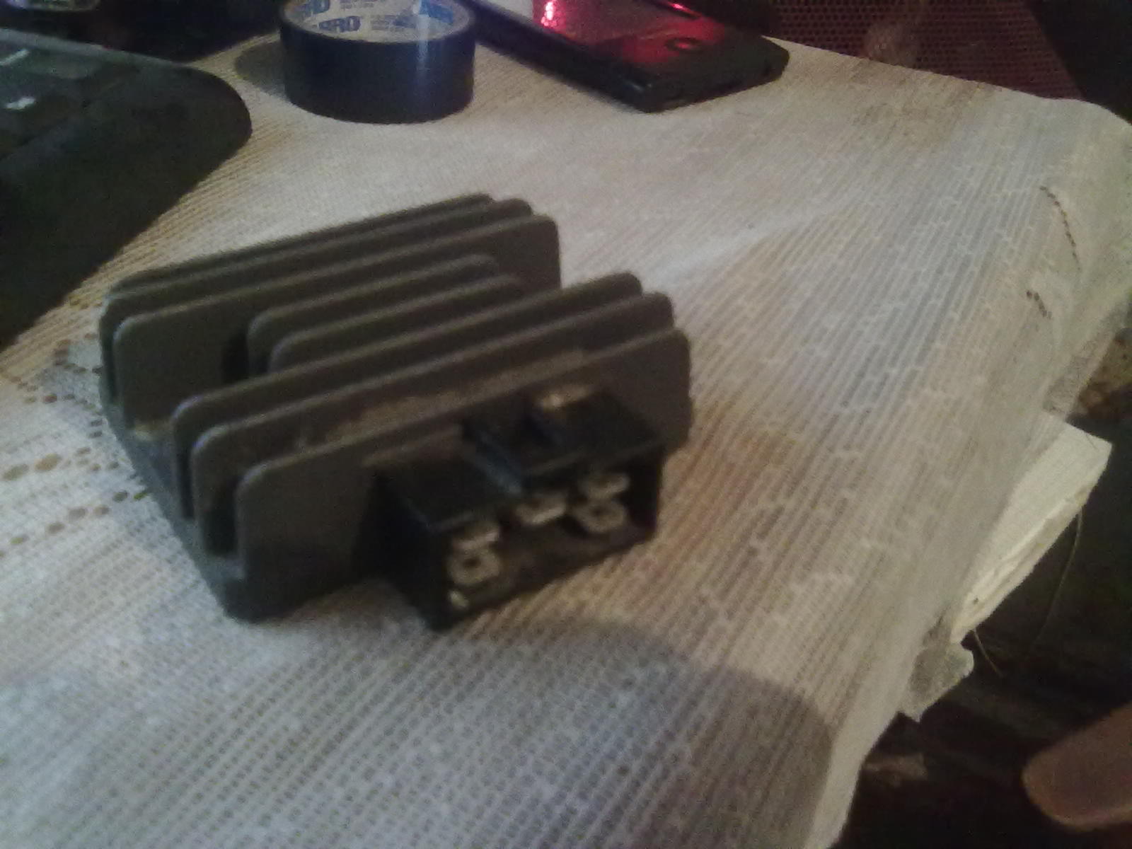

Скутер: vento triton 4t
помогите пожалуйста перемотал генератор так же как в этой теме купил реле регулятор.как его подключить что куда подсоединять?помогите пожалуйста
Комментарий к файлу: реле регулятор который я купил
31052012029.jpg [ 159.36 KiB | Просмотров: 6711 ]

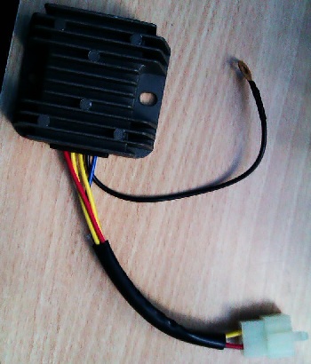

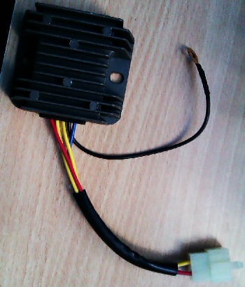

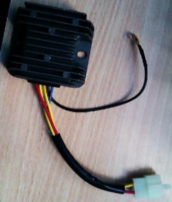

Тоже решил гену переделать, купил РР, там 5 проводов : черный, синий, красный, и два желтых, при чем, черный явно на массу, т.к там круглая клемма(он не в фишке), спецом для того чтоб за болт к раме прицепить(да и на коробке написанно 4 провода + масса) ну в общем на фото все видно
IMAG0366.jpg [ 52.41 KiB | Просмотров: 6276 ]
ну 2 желтых это переменка с гены, красный + с аккума или с замка, без разницы, черный тут все таки мне кажется масса, а синий тогда сенсе? как можно проверить? или пока просто попробовать без синего все подключить?
PS синий провод не звонится ни с одним проводом регулятора
PPS есть подозрение что регулятор от мотоцикла suzuki gs125 т.к на коробке наклейка и там написанно что-то типа : бла бла бла GS125, хотя в магазине могли запросто в другую коробку положить, мб РР 3х фазный и синий провод это еще одна фаза..

Br1an57reg
А ты тут читал? Почитай, тут есть распиновка РР.
http://china-scooter.ru/index.php?optio ... &Itemid=57

Зарегистрирован: 02 Mar 2013, 15:20
Сообщений: 5
Скутер: Racer Lupus
Оперативненько) Да, читал, там регулятор немного другой, цвета проводов не совпадают, да в принципе мне все понятно, по распиновке два желтых к двум проводам переменки от гены, красный - питание, черный(в моем случае, а у автора черный был SENSE) - масса, я просто хз куда синий припихнуть, я его пока в воздухе повешу, попробую завтра, и отпишусь. (то что желтые и красный подключается так, как описал я на 100% уверен, на счет черного уже есть сомнения, а на счет синего тем более)

СообщениеДобавлено: 02 Mar 2013, 17:14
Синий может быть и сенсе и минусум, на некоторых электронных штучках любят отдельно корпусную массу выводить. Поэтому не сожги РР, поставь на скут и подключи только гену (желтые), на красный и синий лампочку, загорится значит минус, не загорится, то на красный и черный лампочку, загорелась - черний минус (лампочка может сгореть :) если синий сенсе)
