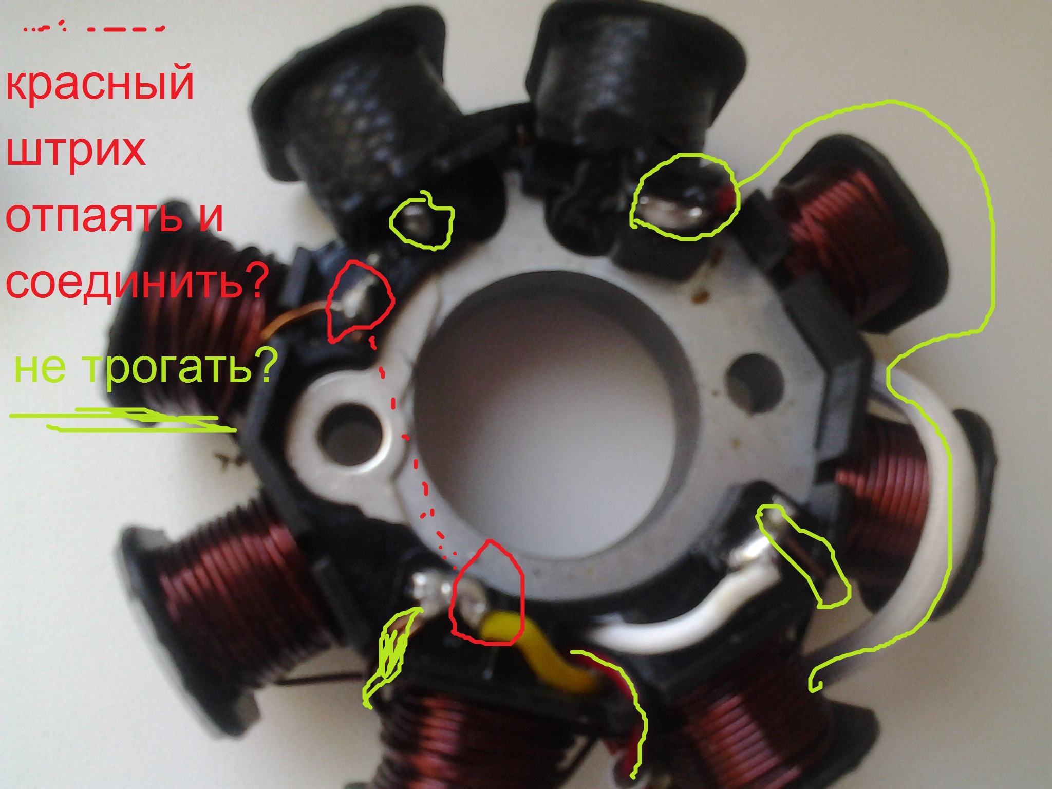

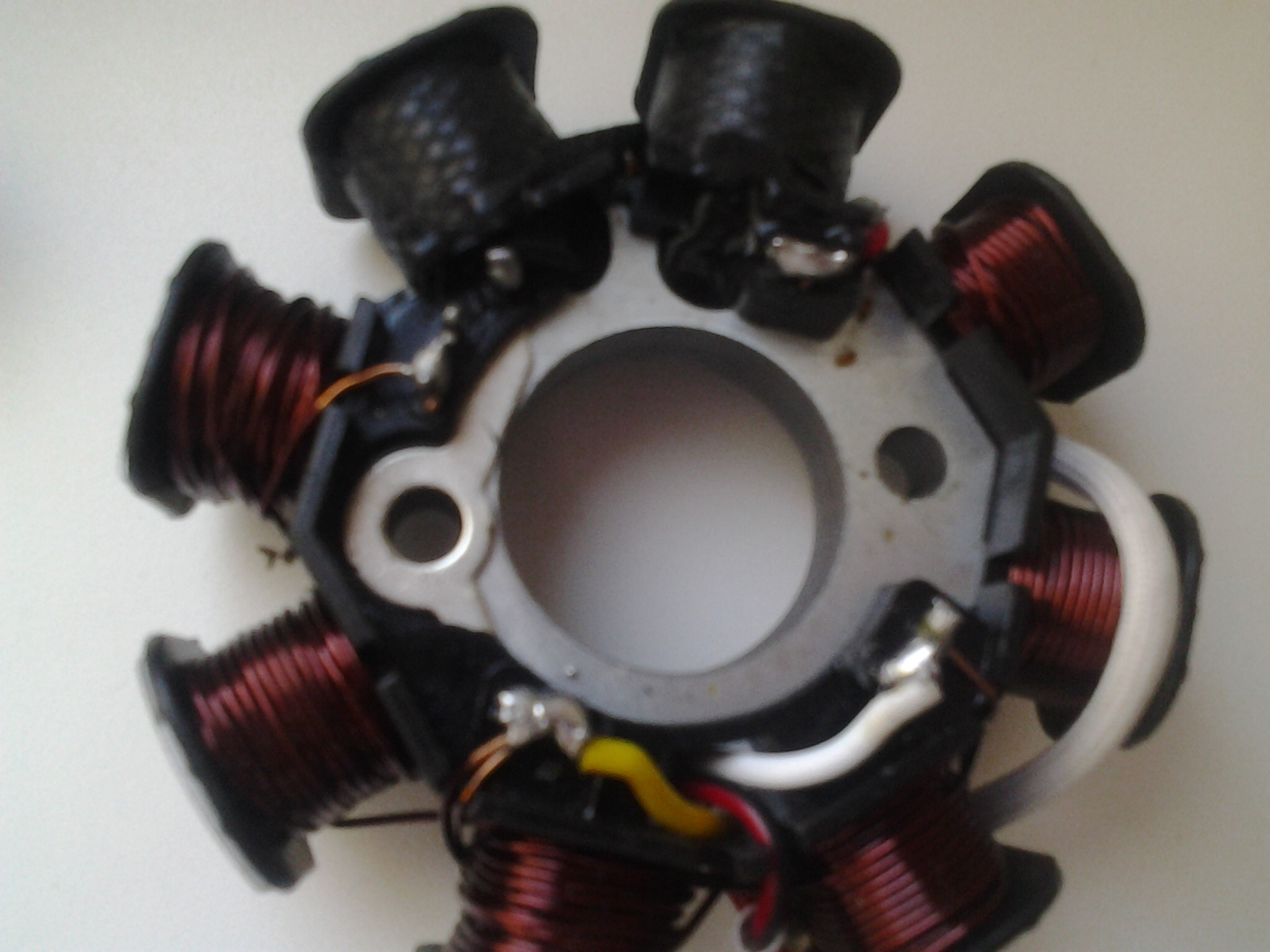

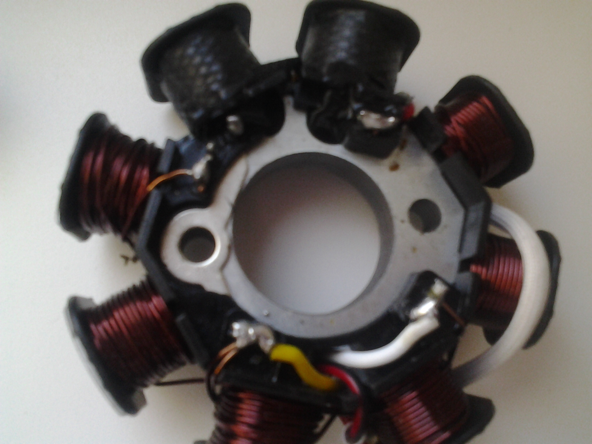

Помогите пожалуйста! У меня какой то генератор странный, что и где отпаивать и куда с чем паять
Фото0614.jpg [ 1023.83 KiB | Просмотров: 7437 ]
Фото0615.jpg [ 760.72 KiB | Просмотров: 7437 ]
 Заголовок сообщения: Re: Новая статья. Переделка генератора двигателя 139QMB.Смот
СообщениеДобавлено: 30 Apr 2013, 19:00
А ты перематывать эту жижу не хочешь? Тогда отпаивай желтый провод в воздух, на 10 часов провод с катушки припаян видишь, его тоже в воздух, а потом его к желтому проводу, изолируй и все готово.

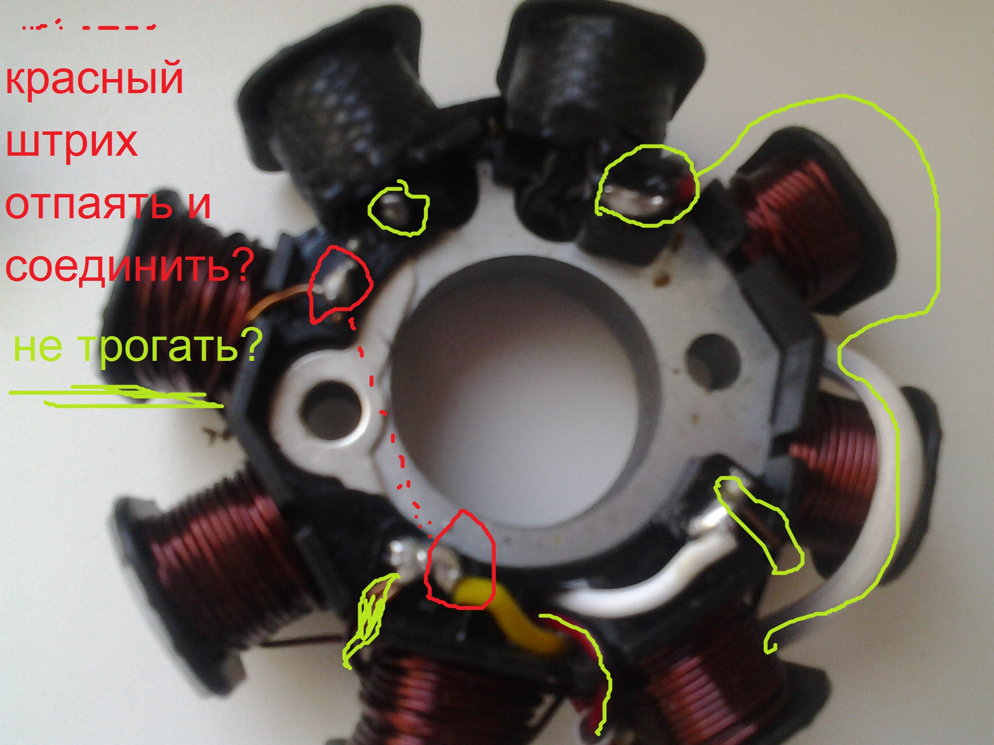

так?

ответьте кто нибудь! боюсь не то спаяю, вспыхнет как елка новогодняя :)
СообщениеДобавлено: 30 Apr 2013, 19:35
Сообщений: 1629
download/file.php?id=27628&t=1
красный левый кружочек-отпаиваешь провод.
красный нижний кружочек-отпаиваешь жёлтый провод.
жёлтый провод припаиваешь к отпаяному от стойки вначале.
СообщениеДобавлено: 30 Apr 2013, 19:42
Зарегистрирован: 20 Nov 2010, 18:36
Сообщений: 76
Скутер: Jialing JL50Qt18
Стаж: c 2008 года
спасибо разжевали :) :)
