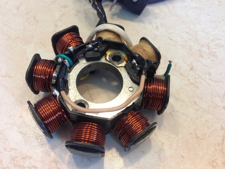

ой, а можно с картинками?
1. т.е. я зеленый припаиваю обратно к статору отдельно от всех, где он был и подключаю его к фишке?
2. сейчас у меня и так идет 2 провода со статора: желтый, перепаянный от статора к медному с правой катушки, и белый штатный, припаянный к статору слева. к какому медному припаивать новый? и замест какого его подключать на РР?
попробую вечером перепаять все в оригинал и показать фотку!

Раз есть 2 провода, то ничего не тяни. Зеленый припаяй обратно к статору, а на толстый конец подпаяй желтый. Желтый с белым идут на РН.
На картинке показать не могу так как проводов желтого и белого не вижу, вижу только зеленый, синий и какой то нарощеный.

1. Зеленый справа и синий слева это один и тот же провод! Просто он на фотке почему-то получился разного цвета))
2. Наращенный провод как раз сейчас припаян к желтому слева (желтый от статора отпаян) и медному с катушки справа! Его оставляем так, правильно?
3. Белый - он как раз рядом с "синим" слева припаян к статору!
Желтый и белый на РР, а зеленый паяем на статор и подключаем на фишку ответную?
А где и как мне прально проверить выдаваемое напряжение с генератора? Куда тыкать ММ?

Все так! На клеммах АКБ, с ним и проводах без него.
