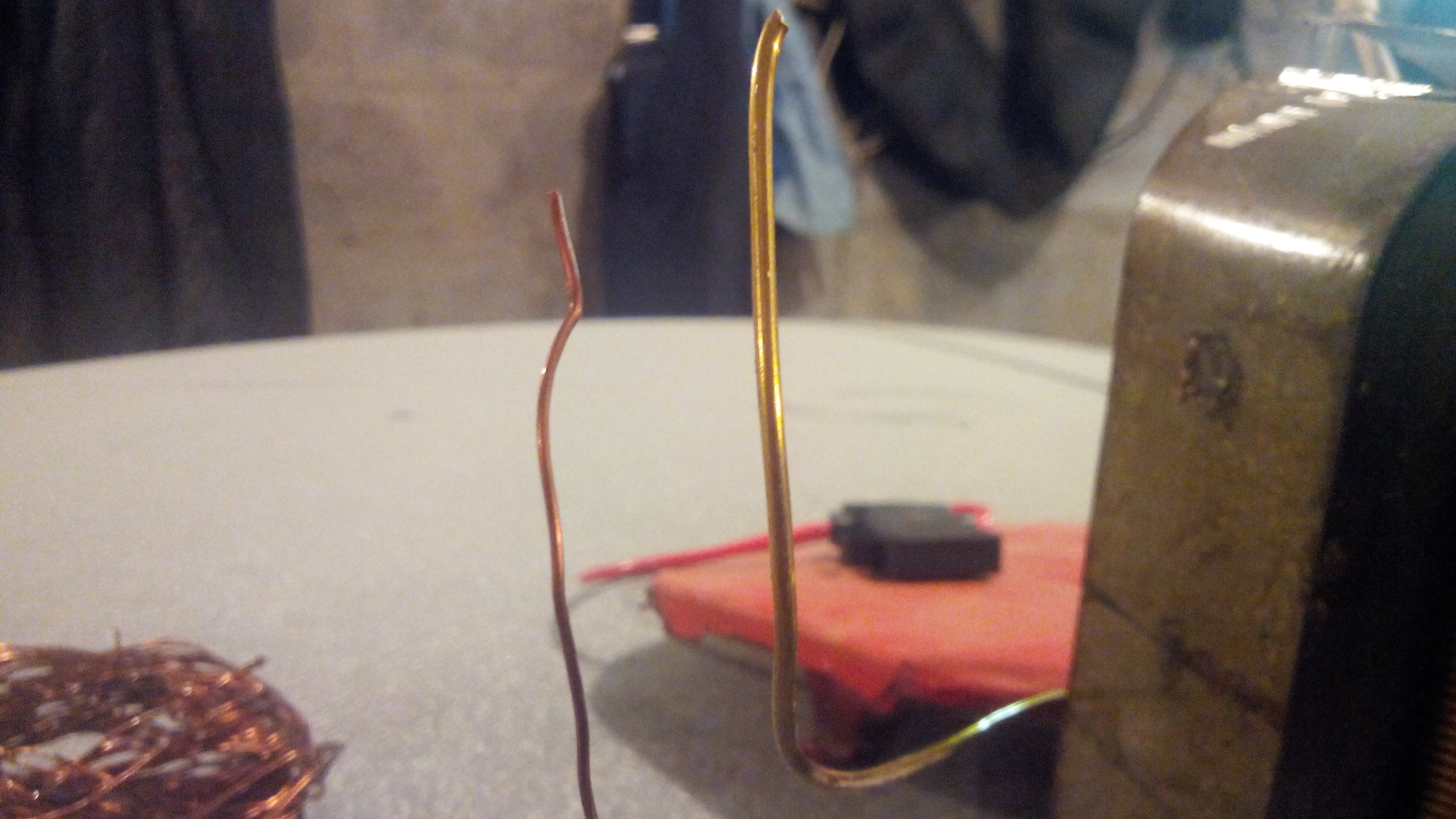

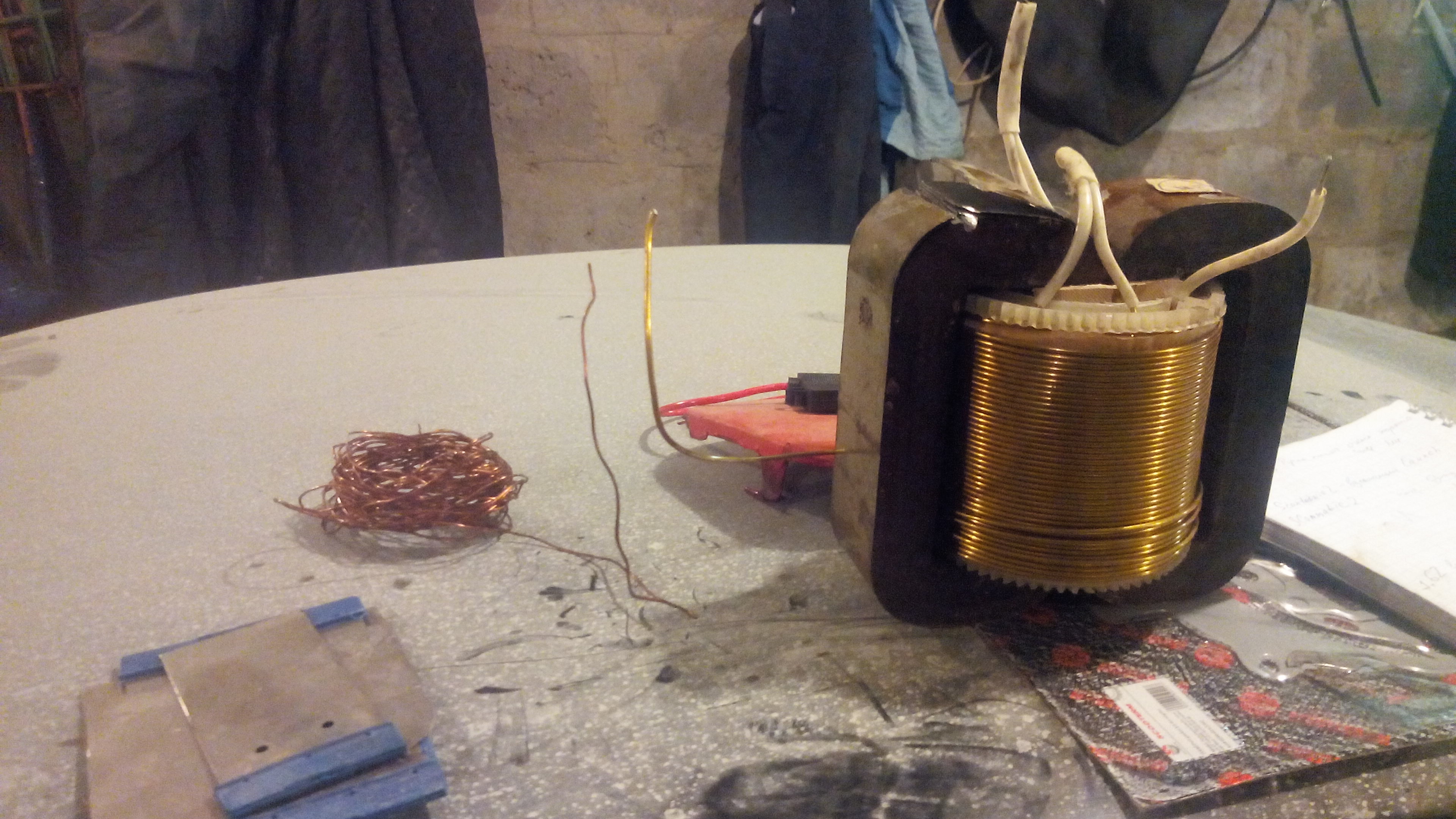

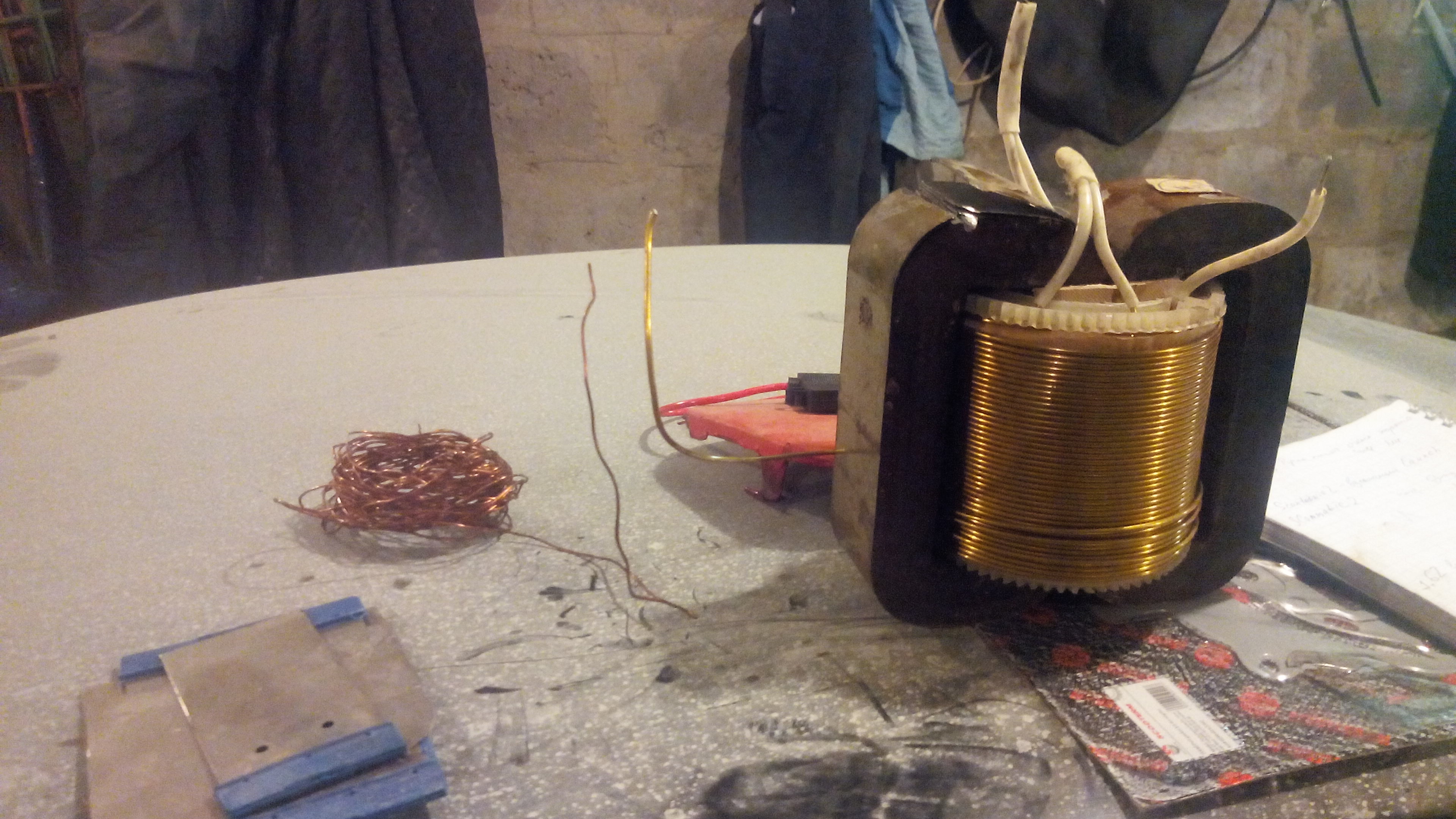

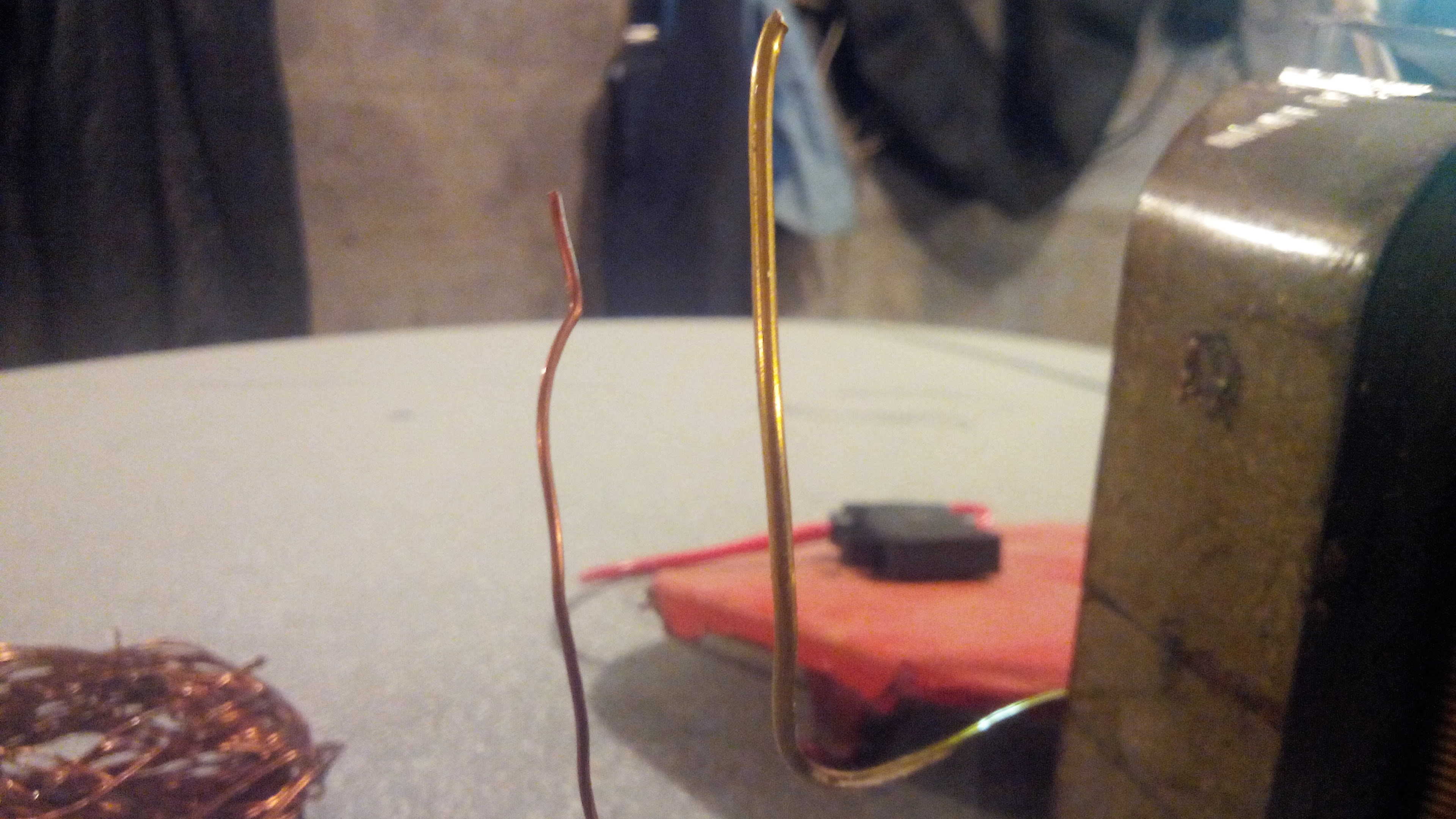

Вот такой проводок ковырнул из единственного трансформатора который у меня был. Понимаю что толстый провод и алюминий. Но что умные люди подскажут? По формулам может кто посчитает? Попробовал намотать одну катушку. Влезло 22 оборота в 4слоя.Сечение примерно 2,2мм. Рядом на фото стоковый смотанный провод.Повторюсь по схеме 3+3+2 и на 3 фазный РР!!!
