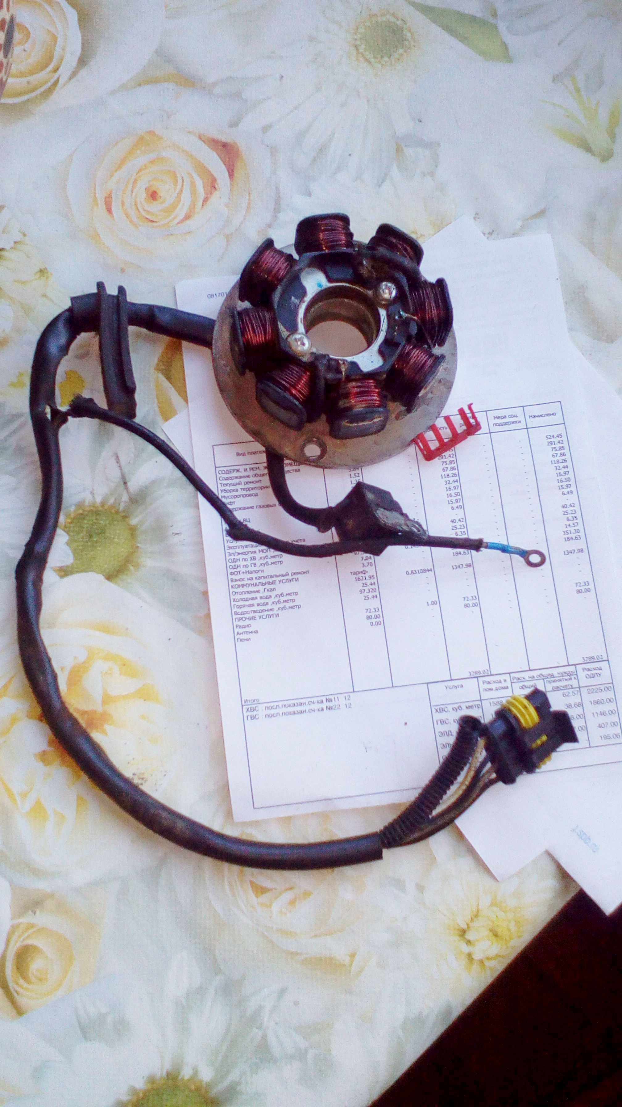

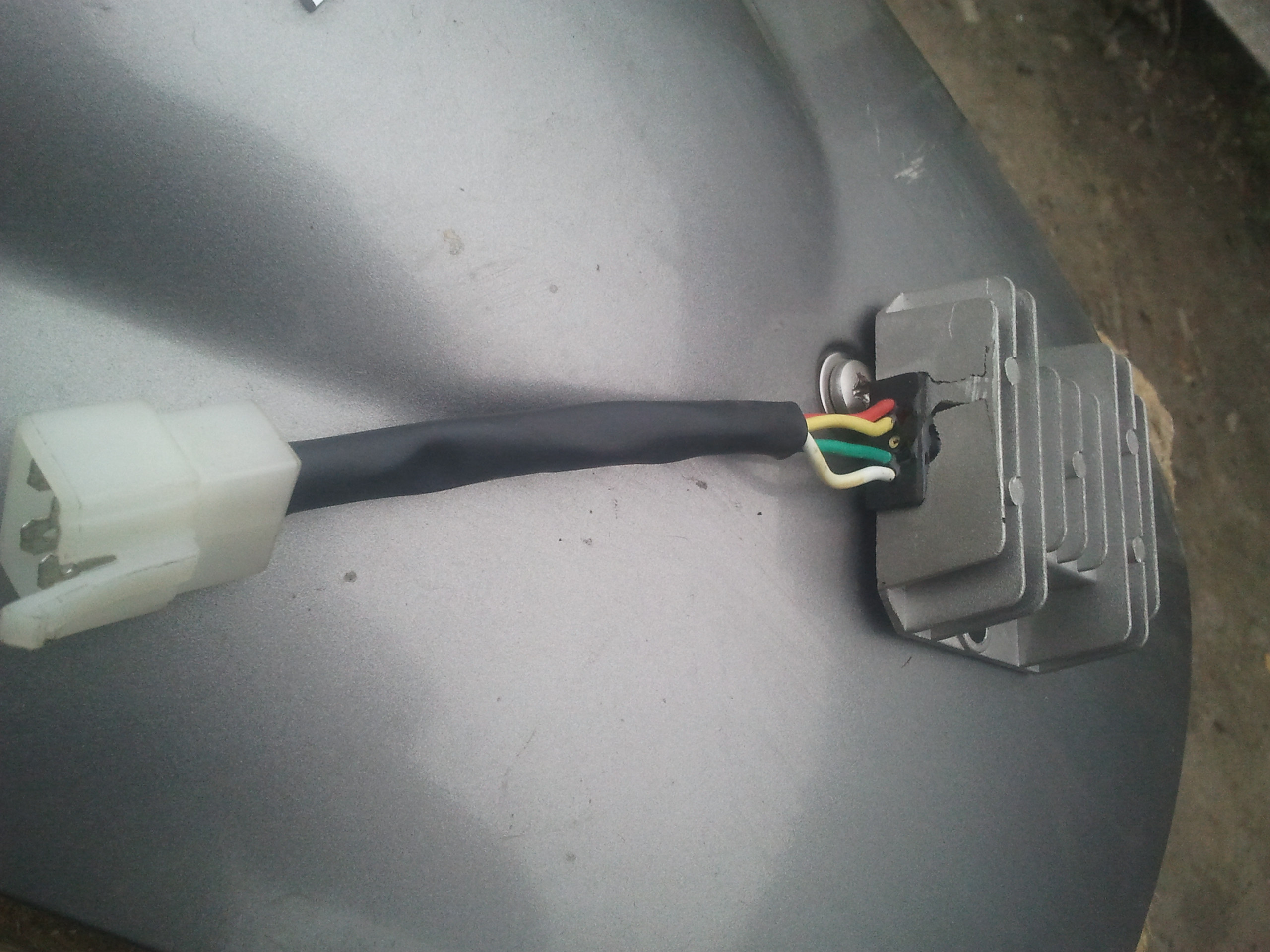

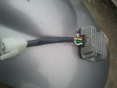

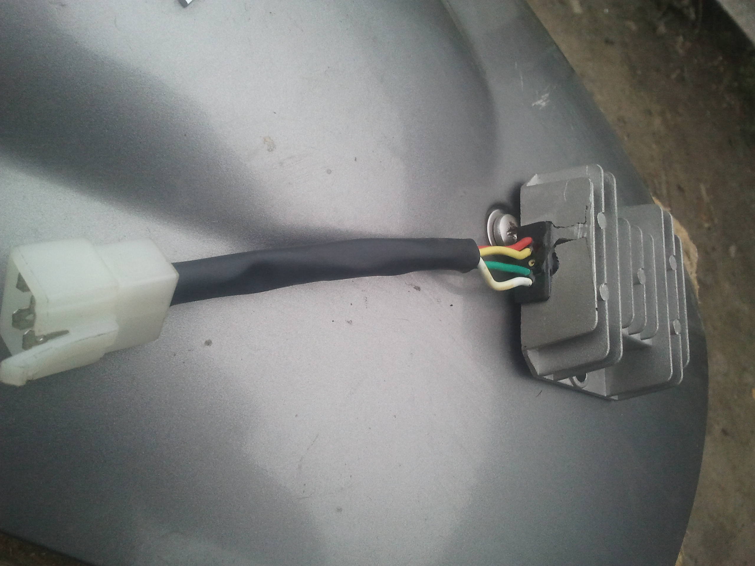

По ошибке купил 4-контактный регулятор (просил 5к - дали в коробке, не глянул на фишку с контактами. А покупал в другом городе на рынке - поменять проблема). Можно ли при переделке использовать его (и как его в таком случае подключать?) или обязательно 5-контактное?
Комментарий к файлу: по центру там еще есть какой-то обрезаный контакт, - но он желтый, а нужен же черный..

На вид нормальный, годится, черный здесь не нужен, я такой же поставил. Без АКБ не работает, лампы горят в пол накала.
я понял. спасибо! получается, делать все как в описании, просто без черного? аккум есть, новый, но высаживается быстро, у меня ксенон стоит, просто обрезана переменка+ стоит перемычка на постоянку - на зарядку не хватает, - собственно для чего и решил переделать генератор

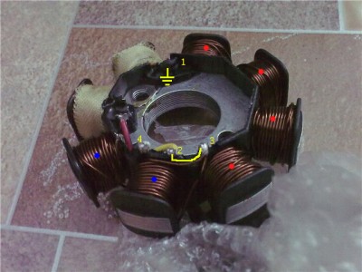

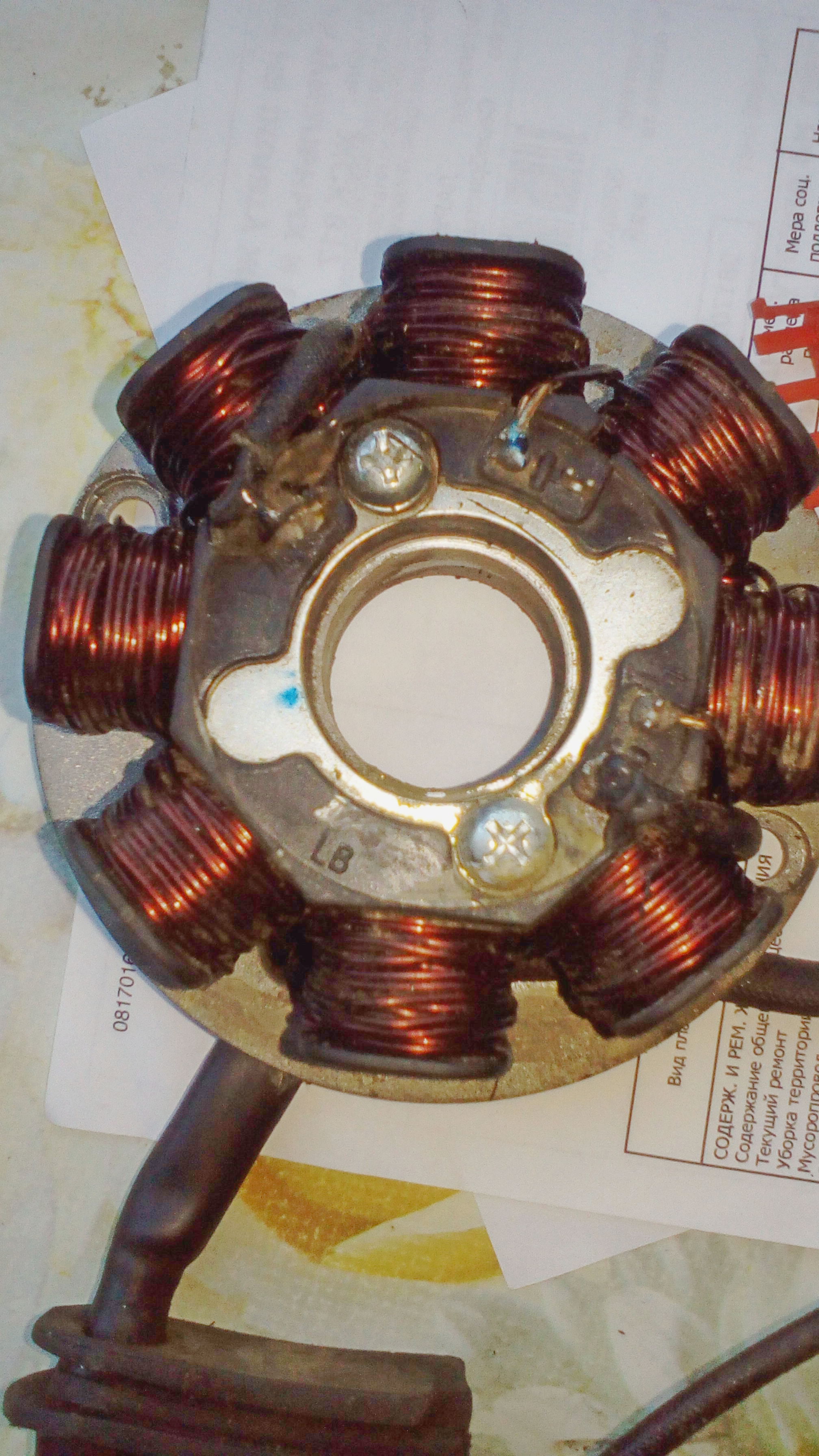

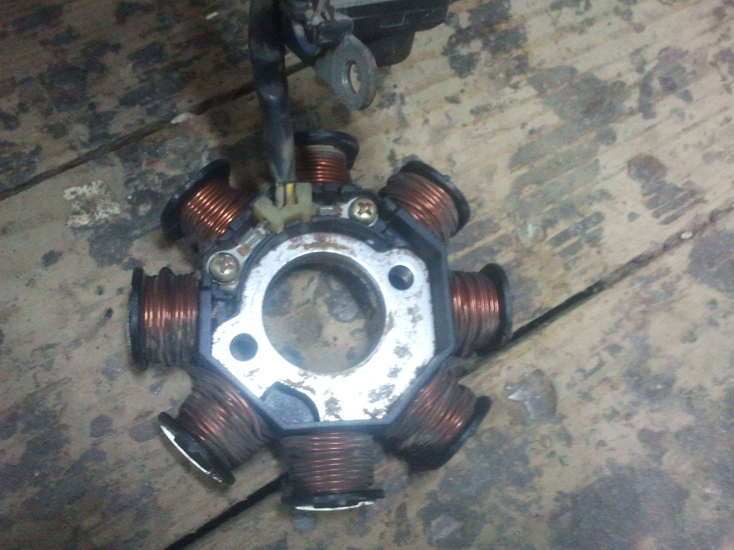

вобщем как разобрал генератор - проблема нарисовалась. скут у меня японец и гена соответственно другой, у него всего 2 провода - желтый и белый, и на массу визуально никакая обмотка не контачит, а прибором звенят все как на массу, так и между собой..

На второй фотке вот эта колодка на 10 часов — она с тремя контактами зачем?
Прибором они и будут все звенеть, сопротивление надо мерить, и учесть что у мотка провода оно может быть меньше одного Ома.

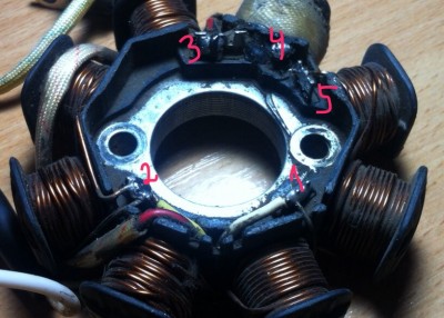

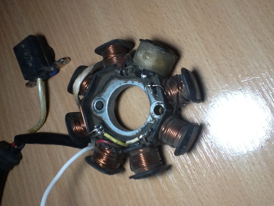

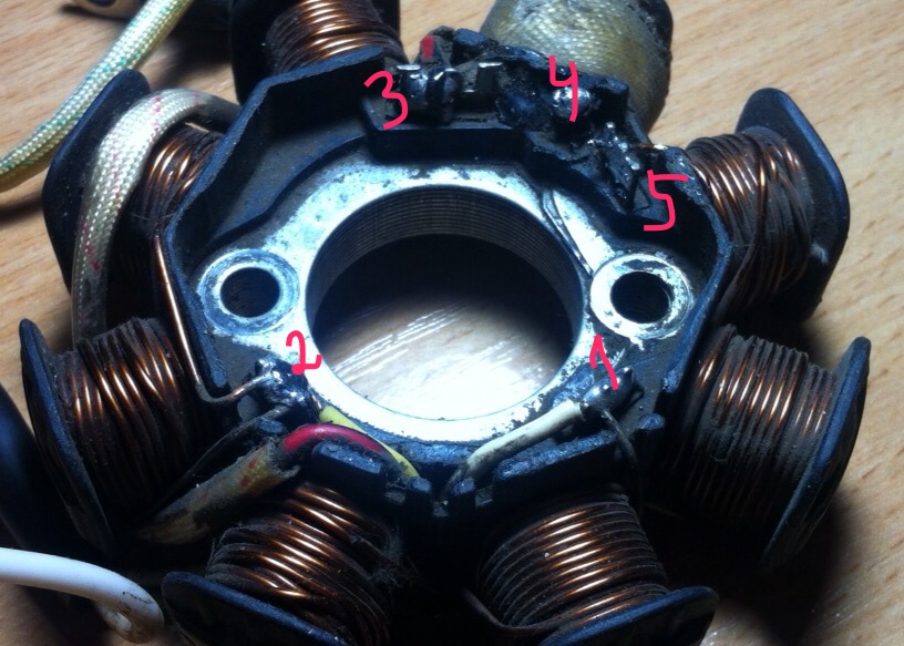

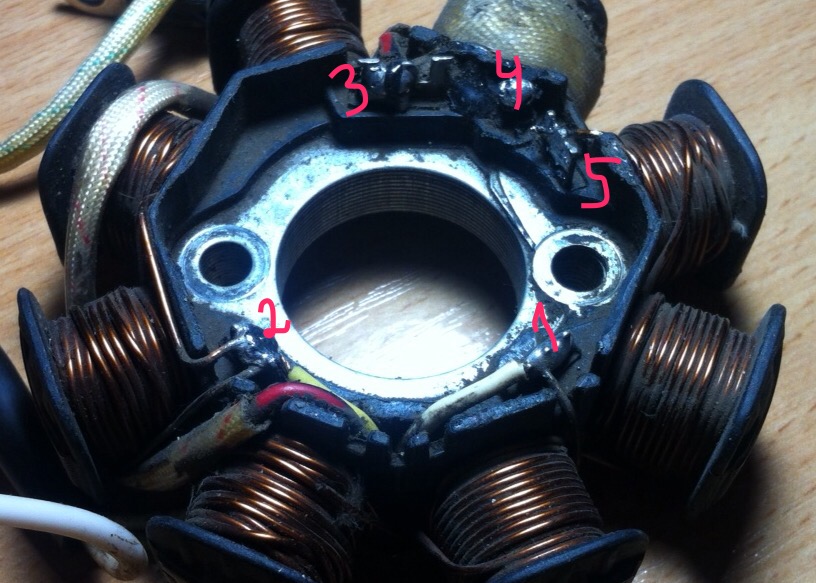

Здравствуйте я вернулся к этой теме потому что я купил новый скутер уже 2 года назад и вот сейчас кончилось на него гарантия я решил переделать скутер на постоянный ток .Но об этом я вернусь попозже . два с половиной года назад у меня был 139. И по этой теме с самого начала я переделал генератор то есть перепаял и у меня всё получилось с первого раза и выдавала нормальную зарядку которая требовалась и работал у меня ксенон . на этом было всё всё нормально, но есть один нюанс в этой переделки. этот нюанс заключается в том что с электриком мы разобрали сняли генератор . когда мы сделали Всё как написано в статье вывели провода , припаяли . электрик стал прозванивать эту схему и обнаружил что между 2 и 3 цифрами которые на фото ,там идет разрыв , пробел получается и мы не могли понять почему ничего не получается .почему в схеме разрыв ?и потом и обратно читали всю статью мы увидели слово регулирующие и силовая обмотка, и что все катушки соединены (((((((последовательно ))))) Далее мы там где цифры 2 и 3 мы сделали(((( соединение)))))))) и установили на скутер . и напряжение было норма. Поставили лампочка 60 Ватт , потом через месяц отражатель поплавился и лампа сгорела .затем поставил ксенон проездил ещё полгода , зарядкой акб было всё нормально и продал скутер. Даже заводил с зажигающимся ксеноном, никогда небыло сбоя. Далее поставил сигнал улитку с волги. Акб никогда недавал сбоя, тоесть заряжался норма. До всей этой переделки акб одинраз высох, стандартное РР был перезаряд. Акб 7А. И два года назад 139 продал. Сейчас у катаюсь sym jet4 125, на фару идет переменка, СТАТОР ДРУГОЙ НЕ СХОЖИЙ С 139.
ПРОШУ ПОМОШИ , ПОМОГИТЕ С ПЕРЕДЕЛКОЙ! ФОТО ВЫЛОЖУ ПОЗЖЕ .
В чем помощь требуется? Нужно самим догадаться?

Статор другой .в субботу сниму . Почищу от пыли . Выложу цветную фотку. Поможете догадатся .

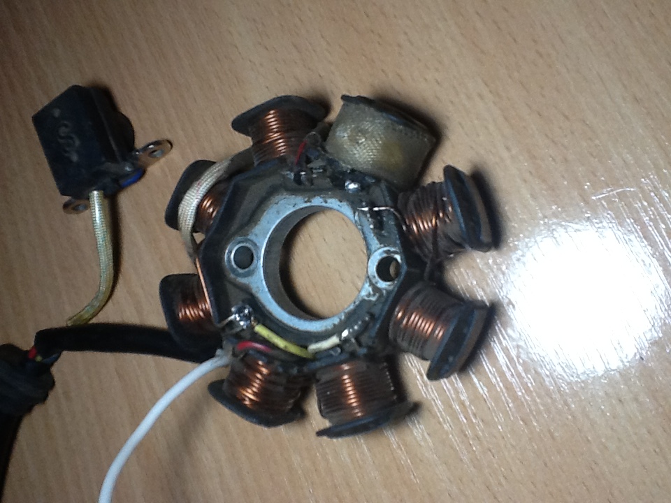

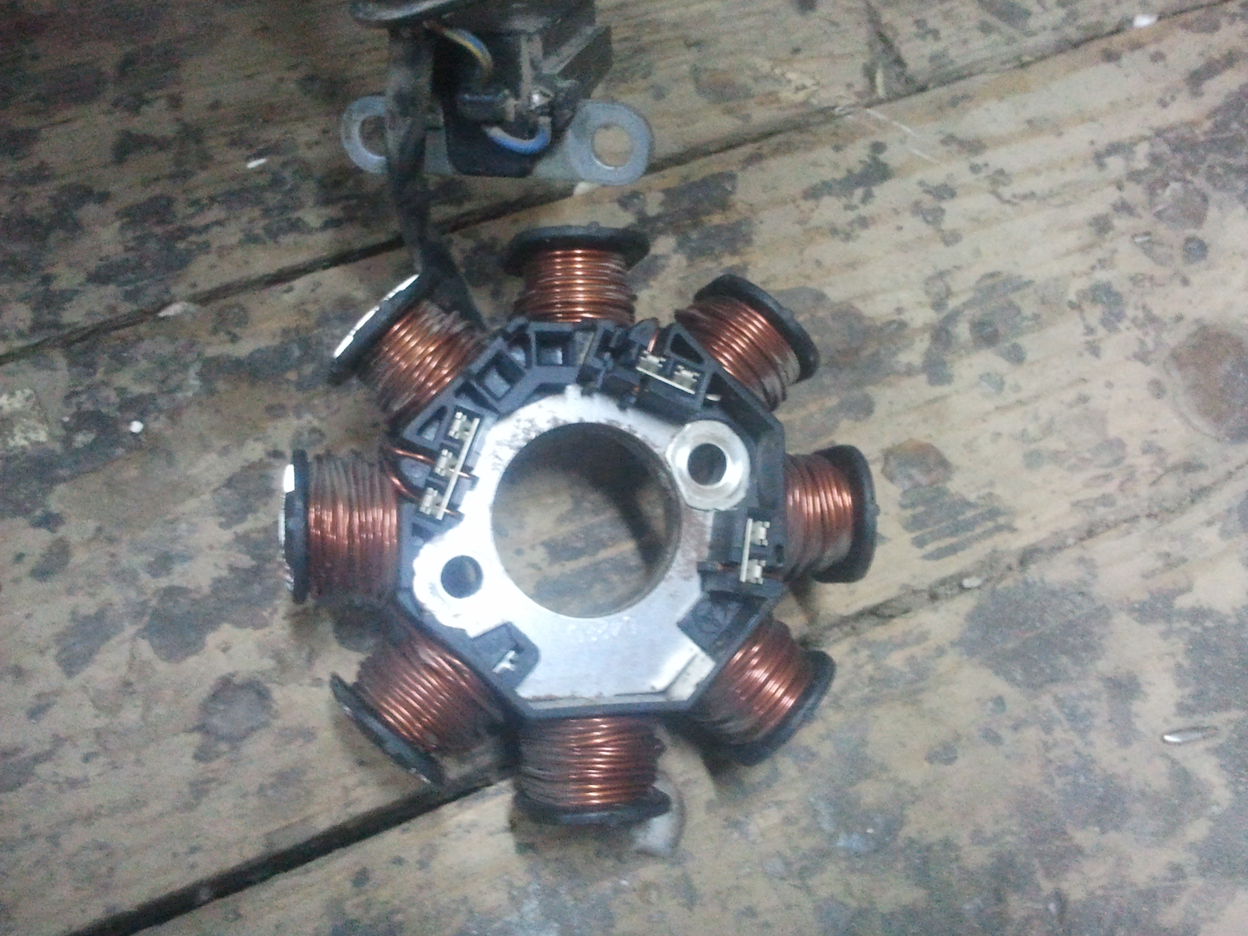

Переделку совершил удачно с первого раза. У меня sym jet 4 125.НА СТаторЕ 7катушек ,это регулирующая и силовя обмотки, и одна катушка высоковольтная. Всего их 8. Читая от первой страницы до последней, нестал парится про цвета проводов. Отпаял все катушки( кроме ВК) , тестером нашел их окончания и соеденил все катушки последователино, и к окончаниям общей соедененой цепи припаял желтый и белый провода, ранее отпаяные от регулирующей и силовой обмоток, с якорем (массой) непрозванивается тестером, желтый и белый ровода идут на 5ти контактное РН. ЗАМЕРЫ заряда на акб: хх 13.6 , на хх с одним ксеноном 35 ватт 12.6 , даю газу колесо крутится 14.48. Провод на катушках непохоже на 0.8 .а похоже 1мм или больше. Спаибо , Благодарю всех кто участвовал в этой статье про переделку, очень полезная статья. Теперь у меня хороший свет ближний и дальний, и самое главное я видим для других машин. Сейчас стоит ксенон без линзы, куплю линзу будет свет еще лучще.
Когда делал переделку замкнул цепь на акб, предохранитель сгорел. В схеме електропроведки предохранитель нарисовано 15 АМПЕР (может ошибка ?), акб у меня на 7Ампер. ПОДСКАЖИТЕ КАКОЙ ПРЕДОХРАНИТЕЛЬ СТАВИТЬ ? СЕЙЧАС СТОИТ ШИНА.

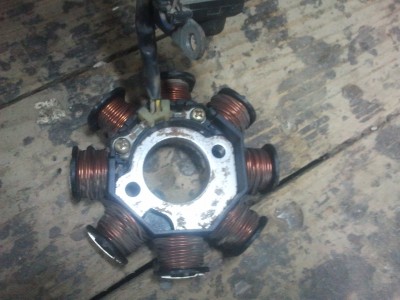

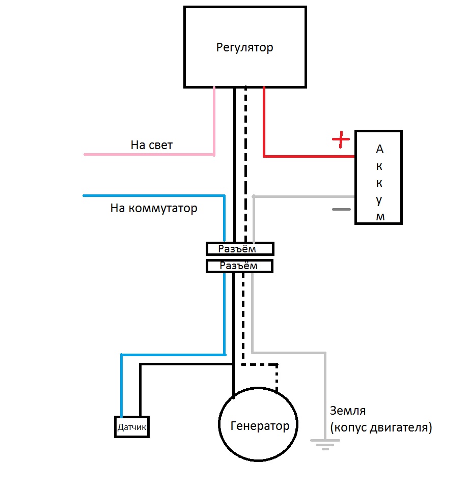

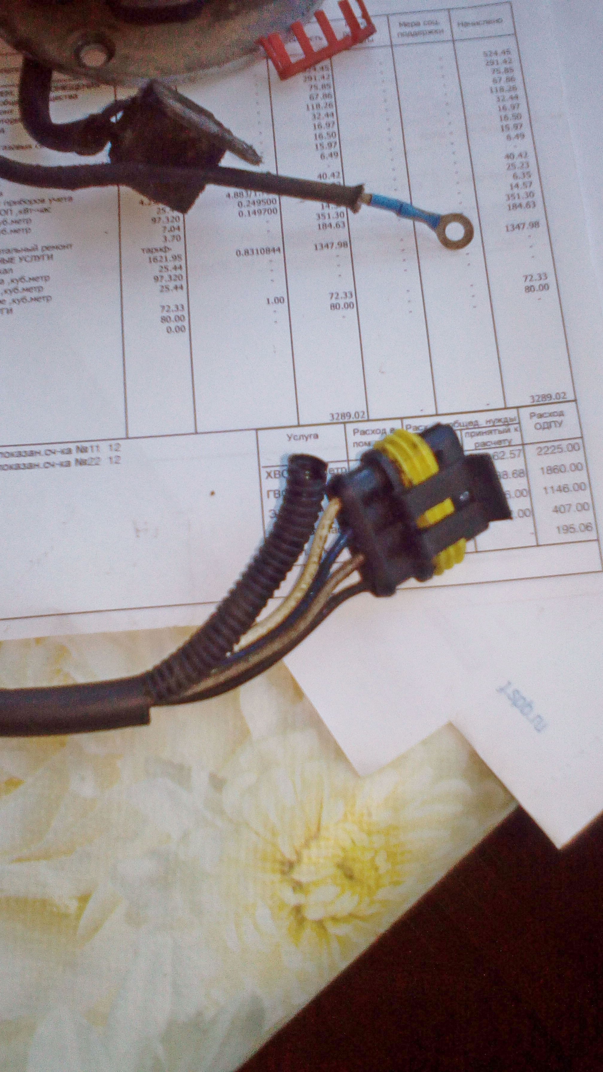

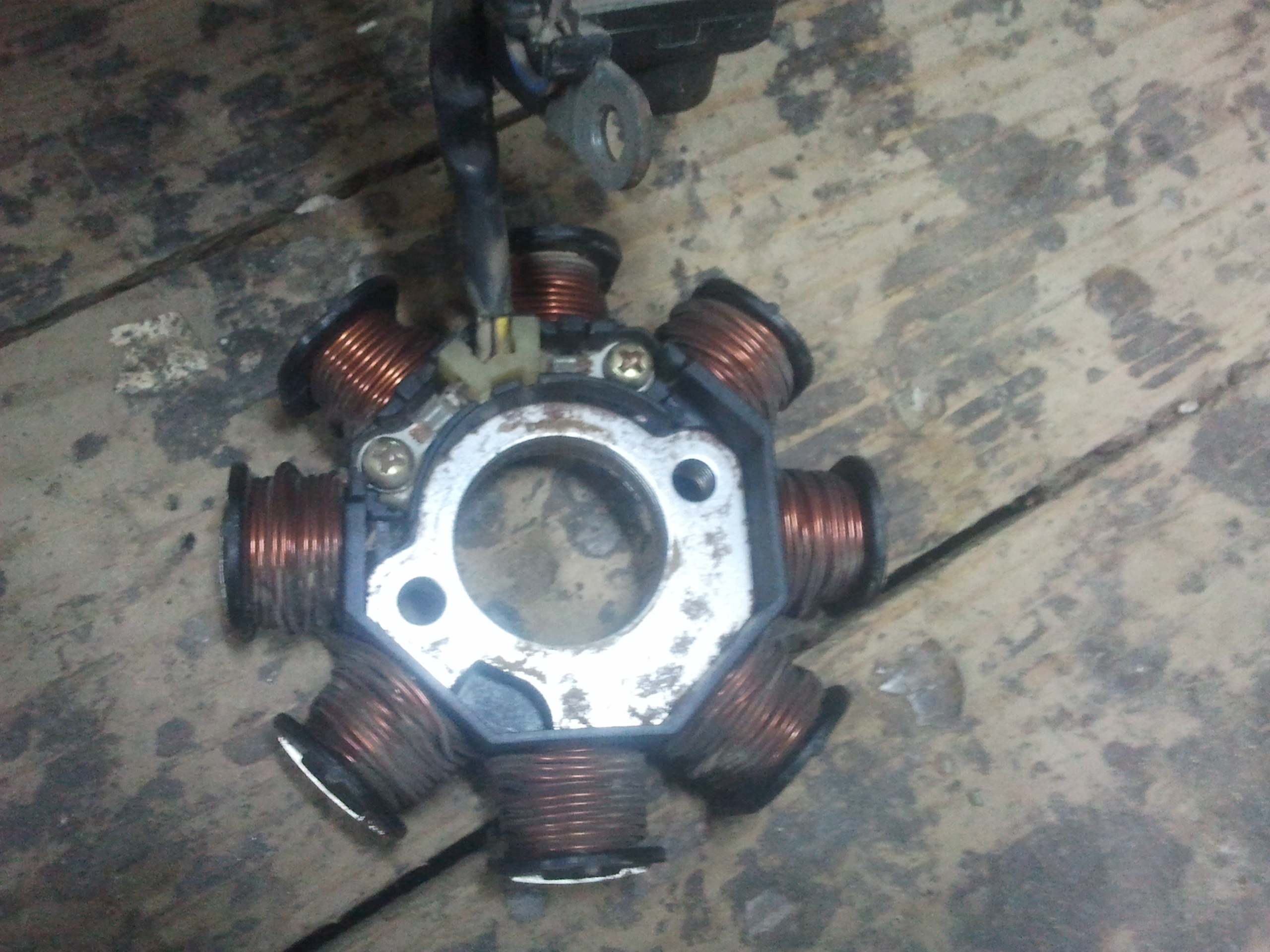

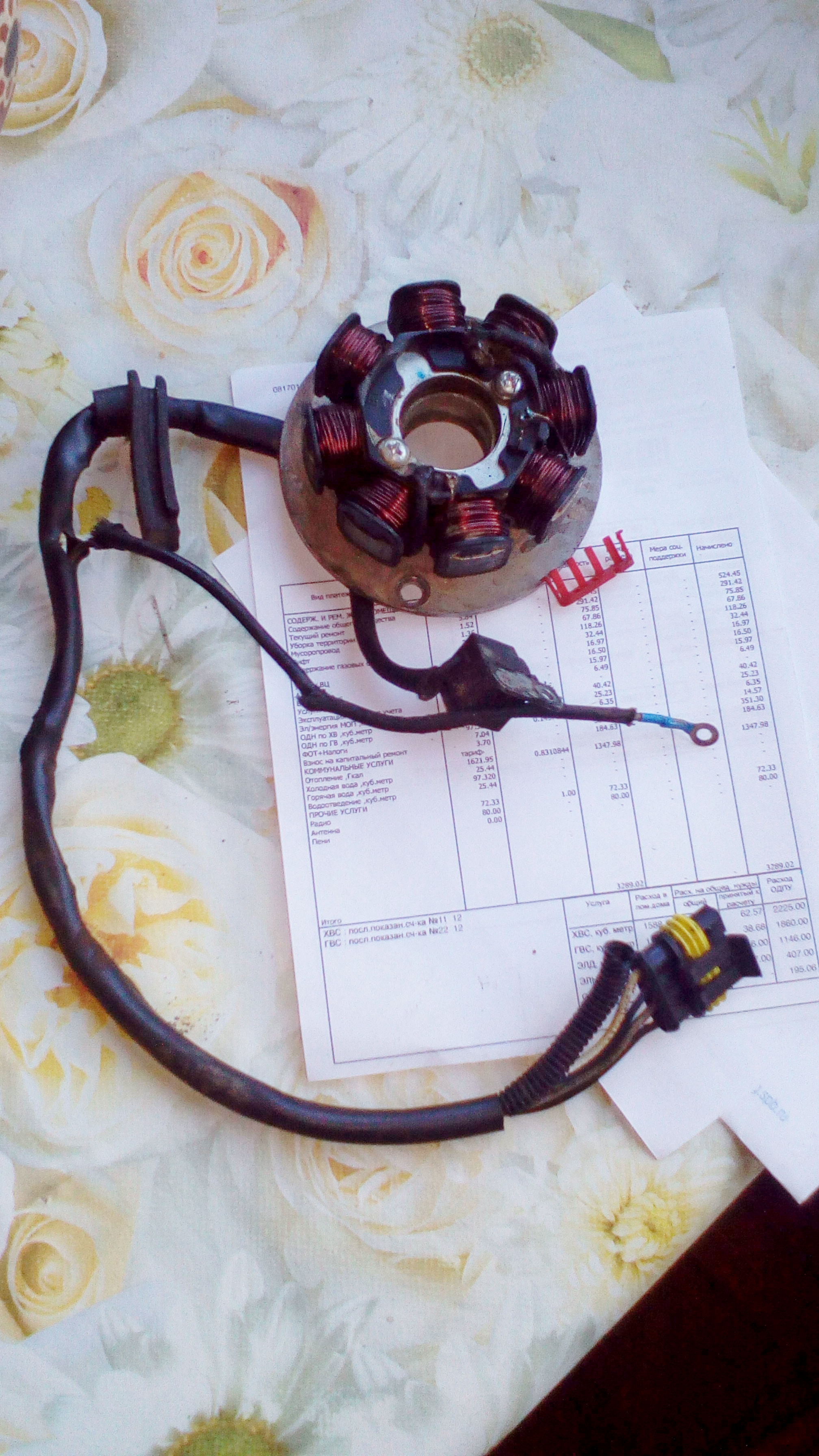

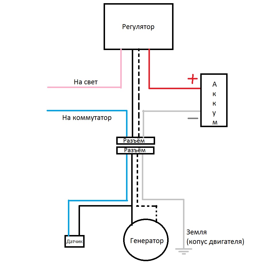

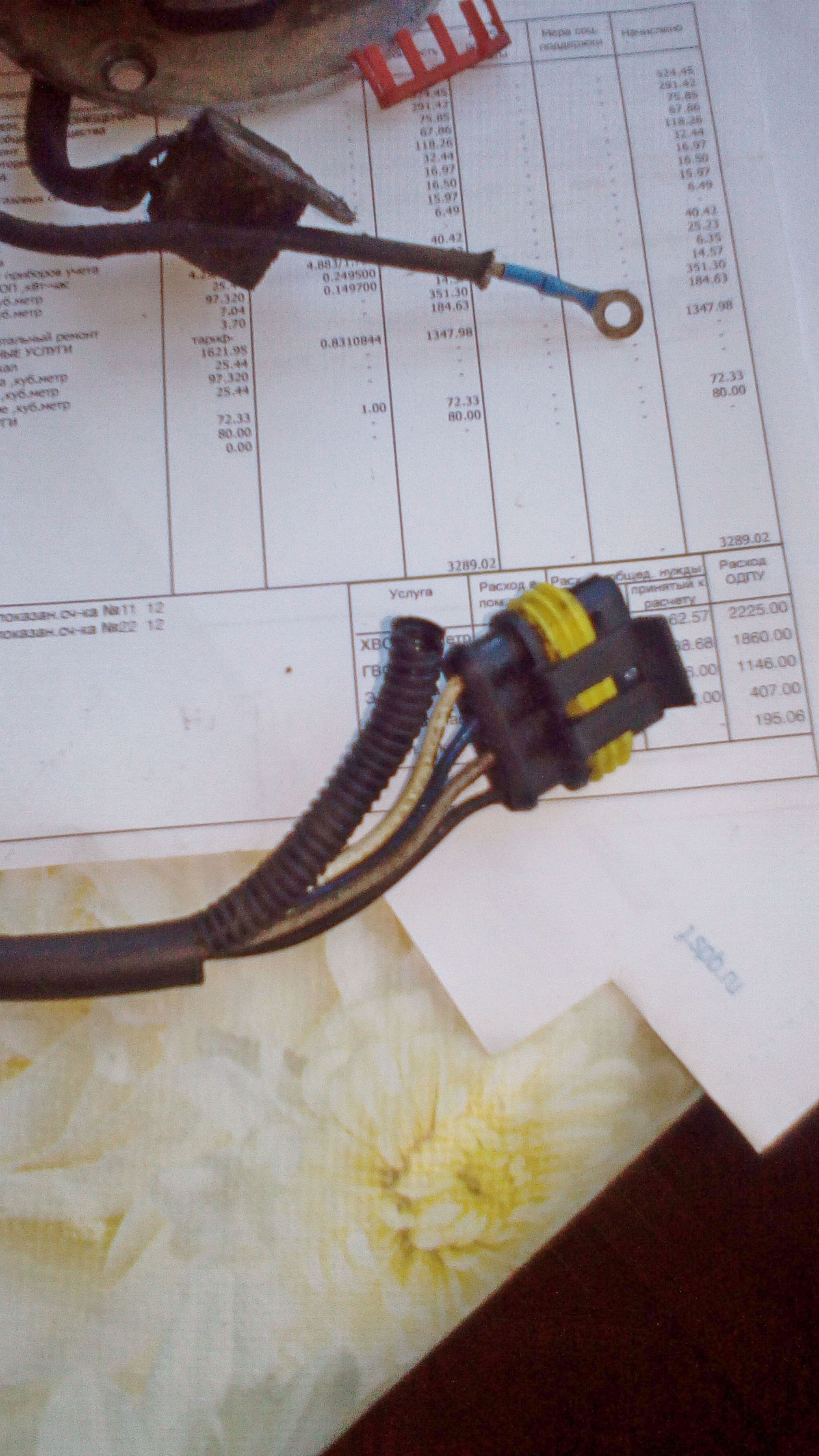

Я знаю, что у меня не 139 движок, но принципы по идее должны быть одинаковыми, а тема достаточно активная, поэтому прошу помощи.
Началось все отсюда: viewtopic.php?f=3&t=38746
Сейчас все работает, но напряжения катострофически не хватает, если все потребители вырубить, то заряд идет, если включить, хотя бы хвост, то ни фига не заряжается. Хочу перепаять генератор, но генератор меня удивил - из него выходит всего два провода, при этом все катушки звонятся на корпус статора. Так же похоже нет ВВ-ных катушек. Схему подключения я наваял. Фотки статора сейчас выложу, но качество там убогое и наверное будет ничего не видно. Интересует как эта штука работает и можно ли что-нибудь с ней сделать?
P.S.: Пунктиром на схеме нарисован белый провод.
P.P.S.: Очень похоже что у provex на несколько постов выше точно такая же ситуация.

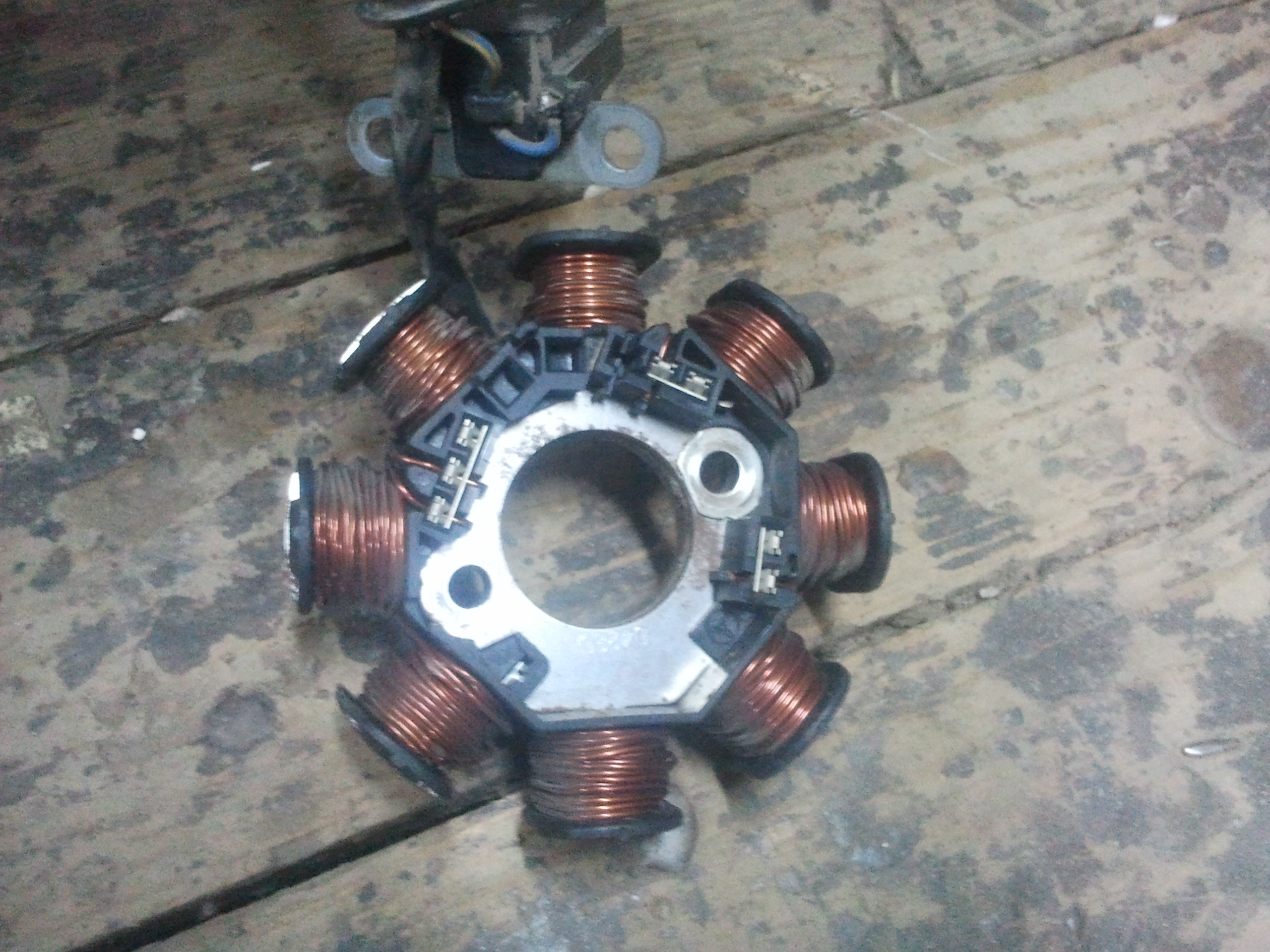

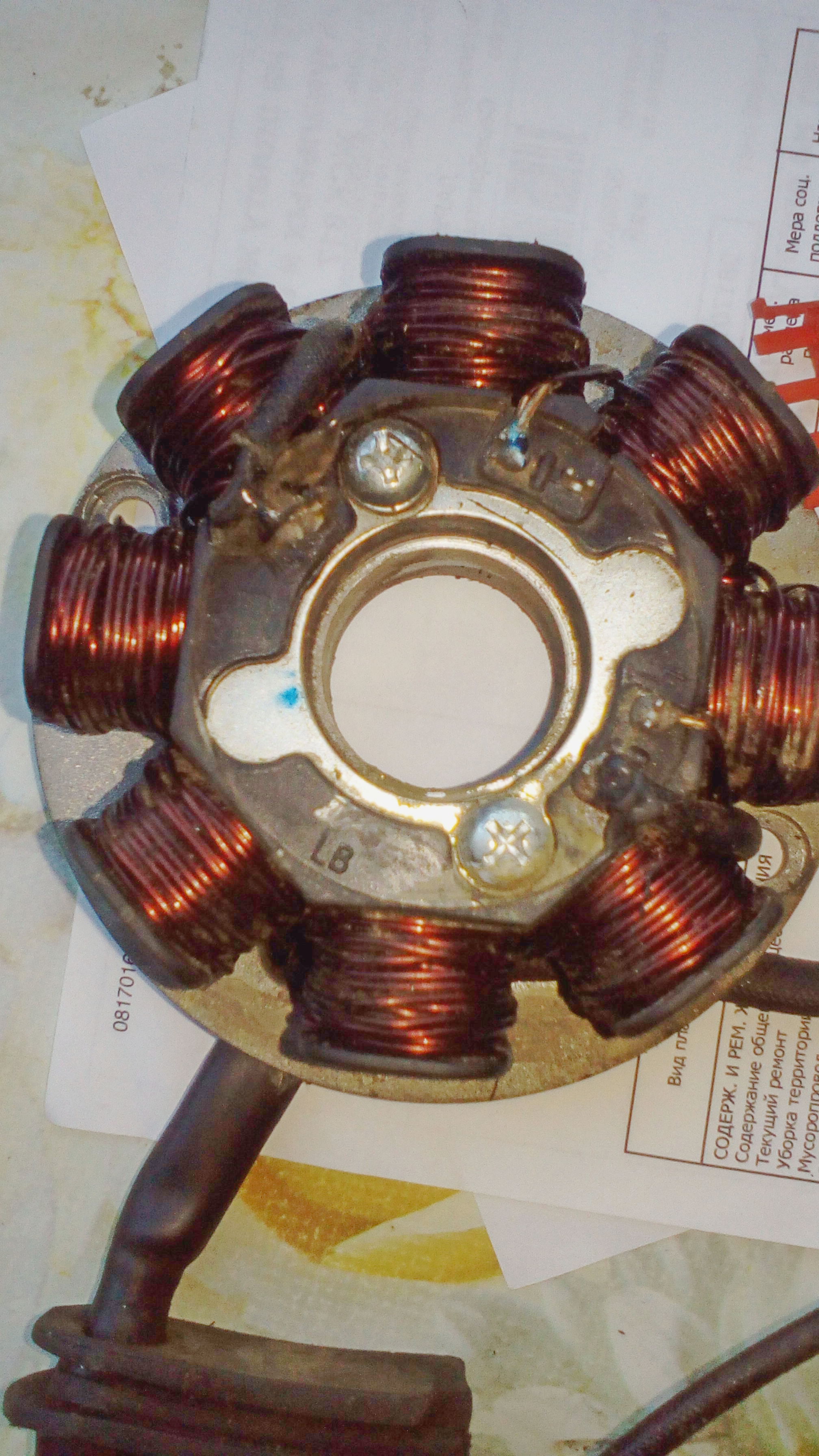

Друзья подскажите кто нибудь, какие провода надо перепаять на генераторе.?на гене семь катушек и восьмая как я понял зажигания. По ссылке http://www.china-scooter.ru/index.php?i ... ew=article начал переделывать и не получилось .

Направление намотки. Вот в чем ошибка всех.
