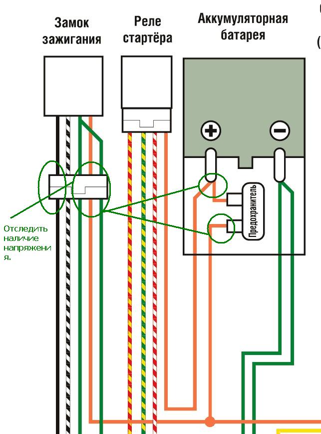

привет ребята кто соображает в электрике подскажите пожалуйста зарядил акм ставлю в скутер а скут его как и не видит (( как и нет его там проверил предохранитель нормальный что там такое может пЕрегореть и где смотреть я уже скоро г
ловой в стену биться буду :(

поворачиваю ключ в зажигании и ни стартер ни дуделка ни одной лампочки.. нифига ниче не работает :(((HEEEELP

Проверь наличие напряжения от клеммы + АКБ, до замка зажигания и после, возможно потерялось в каком либо соединении.

спасибо )))щас посмиотрю. а точто я в самом замке зажигания перемыкал контакты и реакции тоже никакой это может что то значить? а схемка как раз для таких как я дубов в электрике ))) проверю отпишусь.

проверил в замке все работает а дальше скажи что проверить нужно?

во блин чудеса!решил плюс напрямую кинуть на сигнал, ключ зажигания включаю, нажал нечаянно, включил поворотник, нажимаю на кнопку сигнала, начинает вместо звука поворот моргать.так и должно быть разве? офигеть...

нет!!!
