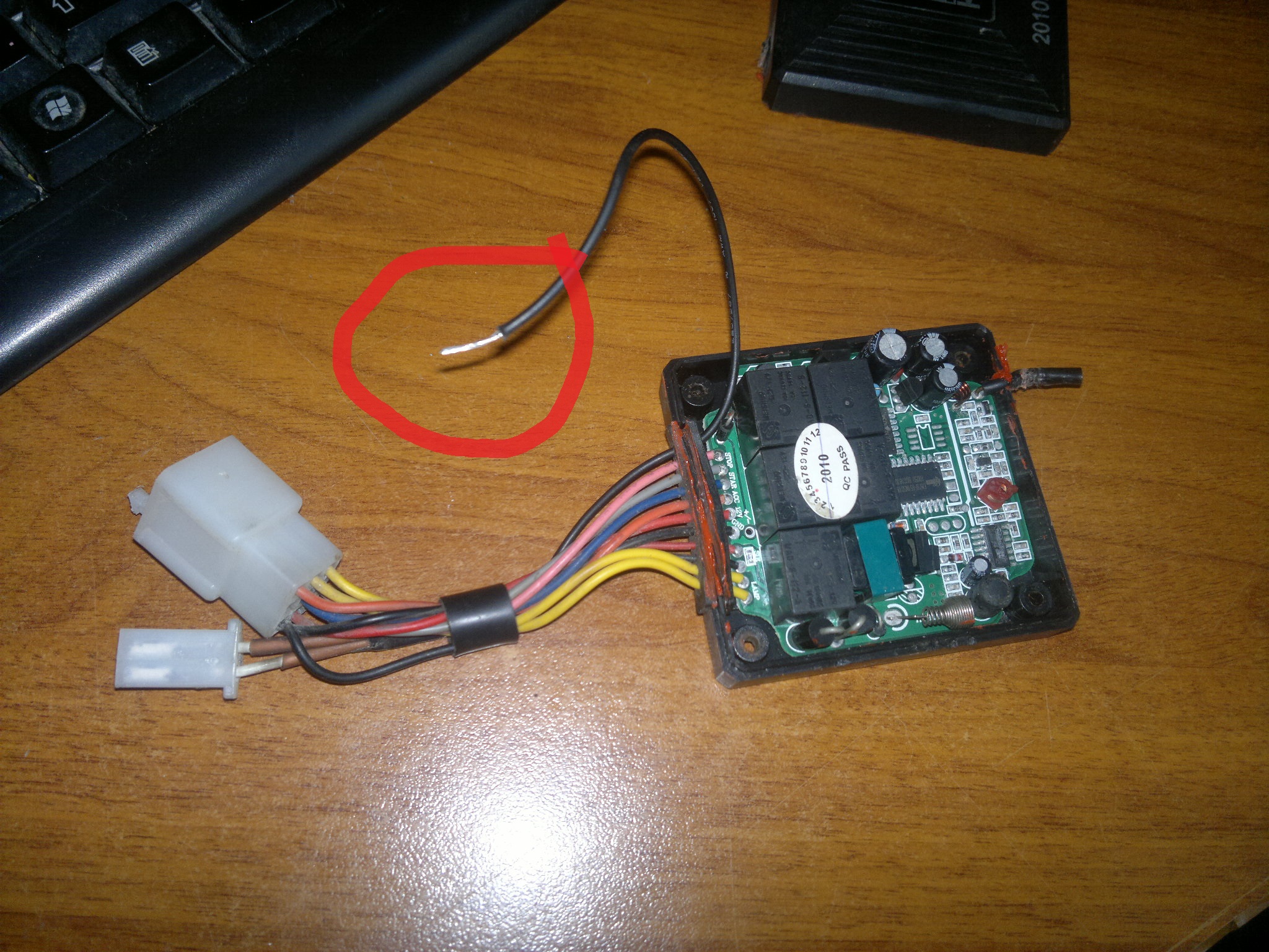

Оторвался провод в сигнализации Thor 2010.06 черный провод от большой фишки! *DONT_KNOW*

куда его припаять?

Это антенна, оставь её в покое, как есть

антена справа а этот провод отрвался от блока то что когда снял её все првоода какие в резинку он там был ток оторваный

Этот провод идёт в никуда, он идет из жгута в блок, а дальше?

так вот мне дальше и надо узнать куда так как отрвался когда я не видел что он оторвался и незнаю тепреь откуда внутри блока он оторвался

Этот провод явно ни причем, все которые надо припаяны.

Сигналка работает?
На зачищеном конце следы пайки есть?
На фото видно, что этот провод в фишке соединет с другим черным и припаян в сигналке на плату, рядим с пайкой есть пустое отверстие, вероятно оно соединено с соседним контактом на котором черный провод и возможно в него и должно быть засунуто. Походу 2 провода не нужны, а китайцам засунуть хочется. Если без него работает, откуси его прямо у фишки.

так смысл в том что он нужен и с зажигания не заводиться только с пульта двумя нажатиями

Интересное кино. Вообще то при отключении сигналки, все остальне должно работать, вот только глохнуть не будет.

Чёрный провод -- это обычно масса, должен соединяться с рамой и минусом питания. Если отскочил -- сигнализация работать не будет.
У некоторых сигнализаций бывает выведен дополнительный провод на массу, привёртывается клеммой к раме.

И у скутера вся электрика сгорела. Чёрный провод - обычно плюс постоянного тока, включается замком зажигания. А масса на большинстве скутеров зелёная. Хотя да, в этой сигналке чёрный провод приходит на массу, а провод +12 красный.
На фото видно, что чёрный провод от разъёма в сигналку пришёл и припаян на своё место. Болтающийся чёрный же выглядит подозрительно целым, без следов отрыва от чего-либо.
