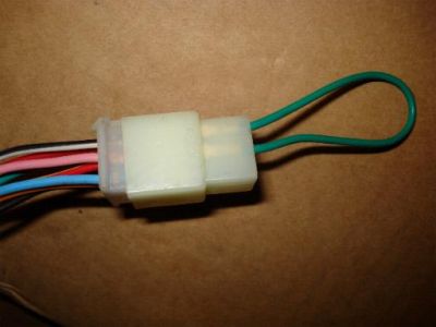

надо отключить из колодки и вместо неё сделать заглушку.Как её сделать есть на форуме инфа.Находится под клювом.

normal__berbr_ckung.jpg [ 14.6 KiB | Просмотров: 7354 ]

проще вынуть предохранитель от нее
