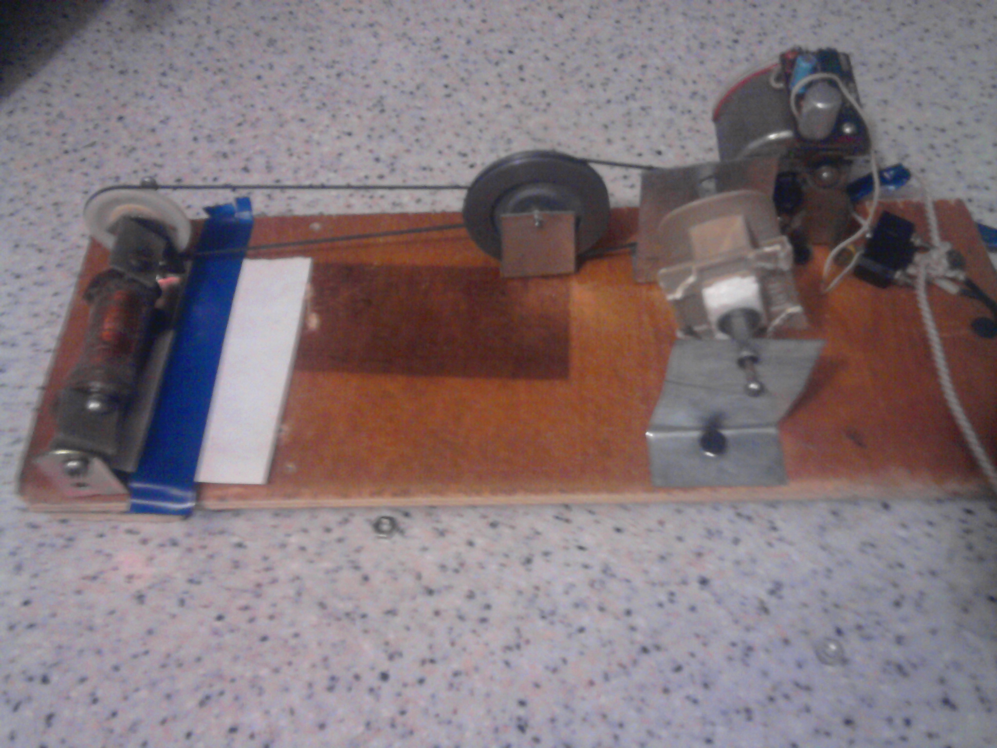

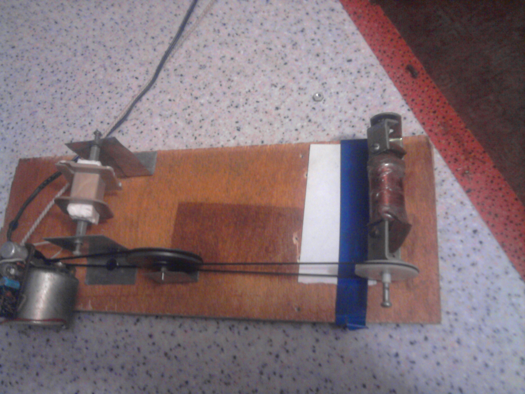

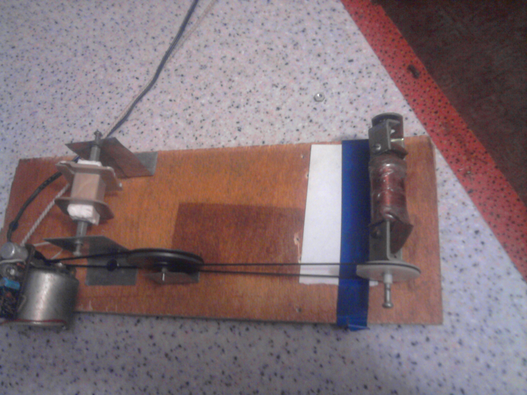

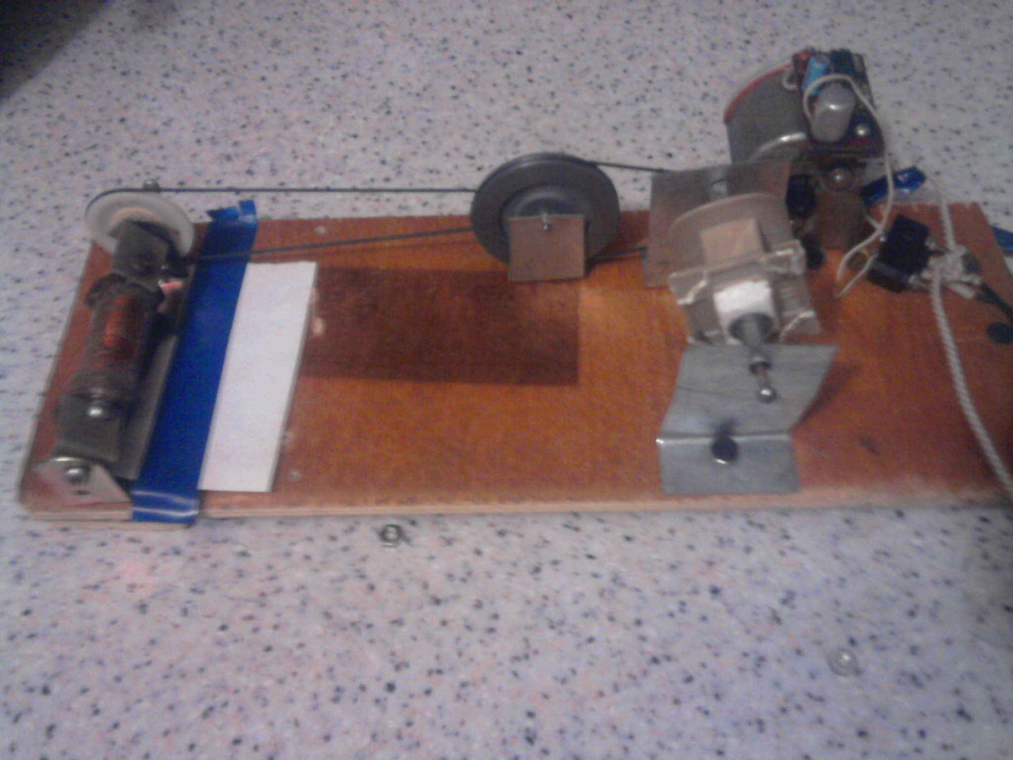

приспособление для намотки, правда других катушек, но принцип тот-же.
Фото0458.jpg [ 701.99 KiB | Просмотров: 7800 ]
Фото0454.jpg [ 746.84 KiB | Просмотров: 7800 ]
 Заголовок сообщения: Re: Кто нибудь перематывал вв обмотку генератора?
СообщениеДобавлено: 21 Jul 2013, 18:13
Это приспособой не намотаешь катушку ВВ генератора скутера.
СообщениеДобавлено: 21 Jul 2013, 18:27
В сети
Сообщений: 1629
легко! ещё и в процессе намотки лачить можно!
на 139-м соседние полюса не дадут лачить на ходу, придётся паузы делать.
завтра оправку для 139-го сфотаю(на работе).
