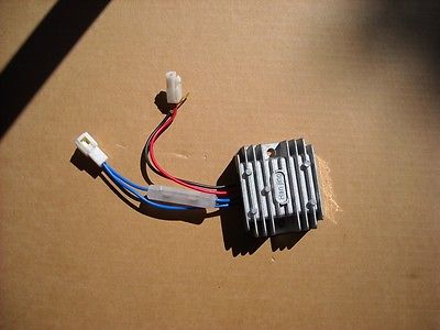

Вольтаж написано на нем от 16 -22в. Выдает 14.2 в. В поиске искал ни чего не нашел.двигатель FY 157 QMJ.
$T2eC16NHJHIFFhkKK+QfBRZvWSZMfw~~60_1.JPG [ 18.29 KiB | Просмотров: 7076 ]

и как его подключить?

не то, у этого 4е контакта, 2 синих красный и черный, стоял на дизельном генераторе

И цвета проводов совсем другие

Как подключить по цветам то знаеш?а на длинную сылку не обращай внимания,сижу с телефона,неудобно писать ссылки
 Заголовок сообщения: Re: Подойдет ли такой стабилизатор на скутер?
СообщениеДобавлено: 13 Май 2014, 21:29
В теории красный и черный, плюс и минус, синие переменка с генератора, с генератором однофазным стописятки должно работать,но напряжения 14,2 маловато как то, скутерные те что тебе показывают на 14,5 и 14,8 в.
