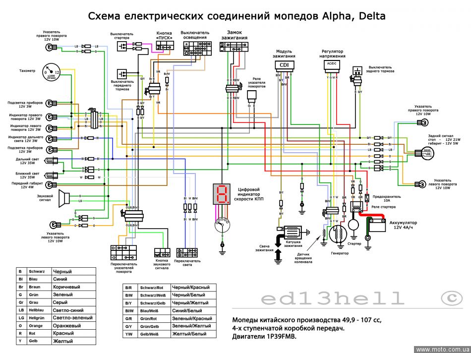

Честно-не зная куда тыкать провода не хочется..коммутатор штука нежная ,неохота искать потом другой.Может ,подскажете ? С генератора(моего) выходят пять проводов :желтый,зелёный,белый,сине-белый,черно-красный.
39730_4.jpg [ 129.57 KiB | Просмотров: 7728 ]
прямо?-6..кругом? -4!
 Заголовок сообщения: Re: Левое на правое. Вопрос для спецов.
СообщениеДобавлено: 14 Jan 2014, 16:30
Да, датчик другой.
У этого один выход сразу на массе.
